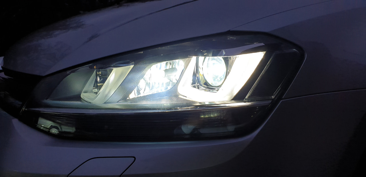

je vous fait un petit retour aussi sur ma conversion Xenons ->Leds (meme montage que@titi73 ) :
ça fait 15 jours que les Leds sont en place et je doit dire que je suis bluffer par le faisceau en feu de croisement donc utilisation principale , la largeur est impressionnante ,le blanc n'à absolument rien à voir avec mes Xenons d'origine et la longueur de faisceau ne par pas en dégradé sur la fin, ce qui fait que mème en bout de faisceau à environ 40m/50m l'éclairage est vraiment net et puissant, trés trés flagrant sur route sèche.
En revanche je suis un tout petit peu plus mitigé sur l'utilisation feu de route , là j'ai l'impression d'avoir perdu un petit peu en longueur de faisceau, la largeur est toujours présente mais l'impression de perdre quelque peu sur la longueur par rapport aux Xenons. C'est plus flagrant en mauvaise condition sous la pluie mais ça reste plus que raisonnable .
De mon coté non plus je n'ai noté aucun défauts ni anomalie depuis l'installation ça à l'air d'etre de trés bonne qualité.
J'espère que ce retour vous sera utile , ils vous restent 4 jours pour mettre un pack D3R LED AGM sur votre liste du père Noel :lol!:

C'est noté en description qu'en feux de route il pouvait y avoir une légère perte ou, au mieux, une équivalence...
Mais est ce vraiment gênant?!
Messages : 44447
Luc ça va dépendre de l'usage, mais comme le dit Sébastien on est plus souvent en code qu'en route et vu le profil de nos routes de montagne la légère réduction possible de la portée en phare n'est pas en soi un frein, les lignes droites ne sont jamais bien longues avant l'épingle !
Moi je n'ai pas remarqué ce phénomène de portée réduite, mais je fais moins de route de nuit que Sébastien, en tout cas elle reste largement suffisante.

:coucou: @titi73
Je n’avais pas vu le résultat en photo pour les ampoules LED c’est vraiment pas mal d’autant plus si ça éclaire mieux et avec des projecteurs bien transparents. :Top:
Pour les DS3 c’est plutôt chez DS :lol!:
Je confirme ce que dit titi les xénons sont bien des D3S. :D
Messages : 44447
@Golf24Carat oui c'est vraiment mieux Thierry, le plus impressionnant c'est le directionnel, comme c'est vraiment bien plus blanc tu le vois vraiment bien balayer à gauche ou à droite sur les petites routes sinueuses :Top:
Super modif. :Top:
L’éclairage des LED est fantastique.
