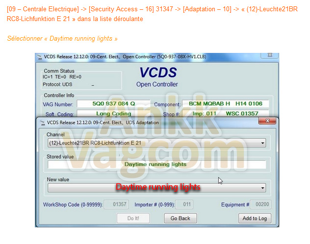

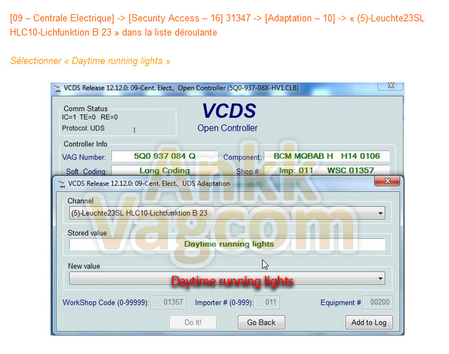

il faut activer Tagfahrlicht + mettre une valeur d'intensité sur les Leuchte correspondantes, pour les feux leds d’origine c'est:
  • Leuchte20BR LA71
  • Leuchte21BR RC8
  • Leuchte23SL HLC10
  • Leuchte24SL HRA65
Tu as essayé ça ?

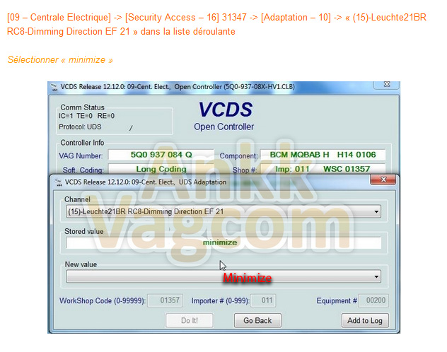

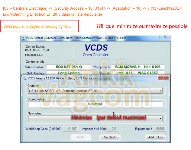

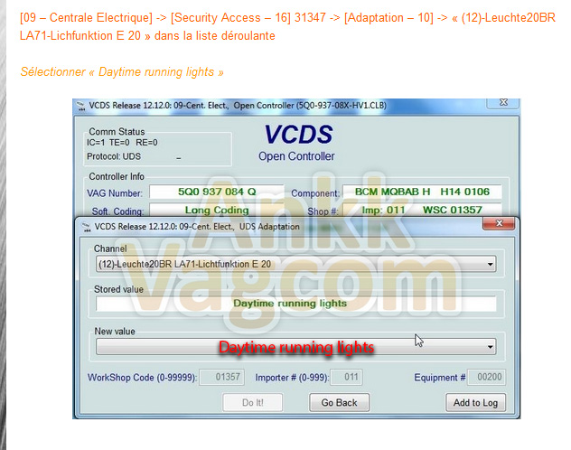

Oui j'ai essayé cela ne fonctionne pas du tout .. il y a d'ailleurs une erreur sur les impressions écrans de ankk sur cette modif, même en halogène.
Florian, je t'ai envoyé mon extraction ! :D
En image
Messages : 44508
Re: VAG-COM Module 9 - Essentiellement éclairages
il me semble que les côtés sont inversés, tu as trouvé une autre erreur ?

Je pense regarde mes copies écran plus haut

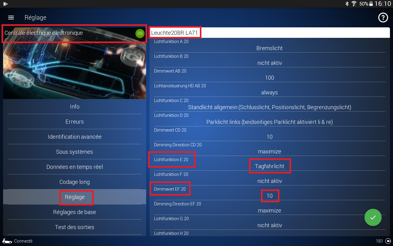

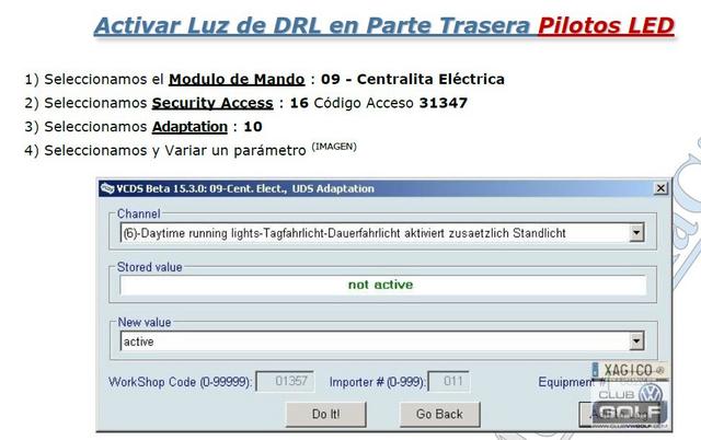

@Larson, j'ai testé le codage avec OBD11 et il fonctionne parfaitement sur ma Carat 2014 feux leds d'origine. Ne souhaitant pas ce codage je ne l'ai testé que sur la ligne Leuchte20BR LA71, mais ça fonctionne sans soucis.
Voici le screen :
J'avais utilisé le même argument "Tagfahrlicht" pour coder les feux de jour US :

Je vois que tes valeurs sont en maximize au lieu de minimize, je peux essayer avec cette modif (conserver mon maximize d'origine donc)
Et tu utilises Tagfahrlicht plutôt que daytime running light ?
Messages : 44508
En fait c'est OBDEleven qui navigue entre Allemand, Français et Anglais :scratch: , donc ta valeur "daytime running light" sur VCDS ne me choque pas, elle est juste représentée sous la forme "Tagfahrlicht" sur OBD11.
Par contre le non fonctionnement vient surement de la ligne Dimming Direction que tu as à "Minimise". Fais le test et dis nous.

Ha oui ok ! ;)
par défaut j'étais en maximize, je suis passé en minimize en effet, pour suivre le tuto, mais ca me semblait pas logique !
Je corrige, et test de nouveau, je vous tiens au courant !

J’ai testé de nouveau la modif aujourd’hui sur ma GTD, daytime running light, maximize, 28... rien à faire cela ne fonctionne pas !
Etrange, mais pas grave...

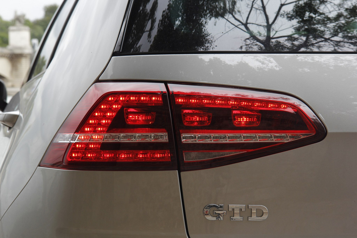

Par contre, j’ai codé les clignotants arrières en opposition de phase et problème aussi si je suis le tuto ankk, le cligno du coffre reste fixe.
Je ne sais pas si c’est propre à la GTD et les led d’origine, pour le reste des codages je n’ai jamais rencontré de problèmes !
