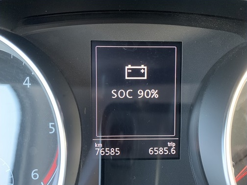

Apres avoir un peux roulé aujourdhui pour faire quelques courses le % est bien remonté. :Top:
% avant de partir: https://forumgolf7.fr/forum/viewtopic.p ... 10#p480210
Dernière modification par Golf24Carat le 07 avr. 2020, 00:59, modifié 2 fois.
Messages : 8111
Re: Statut batterie
Combien de km/durée trajet ?
Re: Statut batterie
J'ai roulé environ 24km 500m pour le temps je n'ai pas fais spécialement attention et j’étais en mode Eco.
Je trouve ça pas mal pour le % de recharge. :roll:

Oui,mais en fin de compte,c'est la tenu de sa charge qui compte...
Si tu mesure sa charge dans quelques jour,ton % va descendre en flèche,signe d'une batterie HS.
Perso,même après 1 moi d'inactivité,elle n'a jamais bougé jusqu'à présent et reste stable.
Re: Statut batterie
C'est la batterie d'origine je n'ai malheureusement pas de garage et la voiture est garé à l’extérieur (meme si vers choix moi les hivers son doux) mais il s'agit d'une batterie AGM qui me semble sont plus résistante.
Je referais le test demain et dans quelques jours pour comparé le pourcentage. ;)
