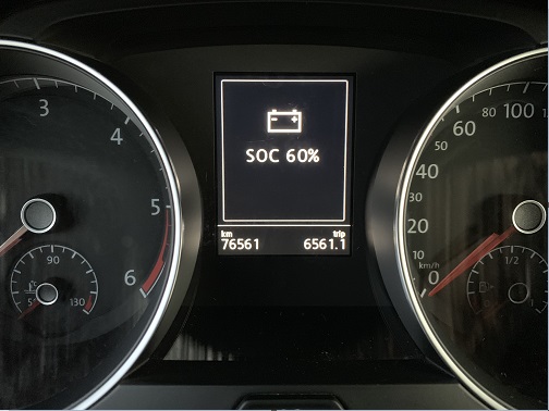

Test fait aujourd’hui après 3 semaines sans avoir roulé le moindre centimètre et avec la batterie d'origine.
Quelques reflets (d’argent du pare soleil : Mouhah: ) sur la photo mais c'est bien lisible.
Re: Statut batterie
:shock:
Pense à la changer,elle doit dater,surtout pour un diesel,en principe,une batterie de diesel ont un plus gros Ampérage et assure une plus grande longévité...
Je ne pense pas que ce soit les 3 semaines d'arrêt qui ont fait baisser ta batterie.
Re: Statut batterie
Tu penses que c'est pas les 3semaines d’arrêt complet d’après toi? :roll:
J'ai pas de chargeur :tantpis
Demain je ferais tourner le moteur une 10ene de minutes je pense que ça lui fera du bien pour la recharger un peux.
Re: Statut batterie
:NonNon:
Faire tourner un moteur au ralenti ne fera qu'empirer les choses,moteur compris !
Un chargeur intelligent sera bien mieux adapté ! :Top:
