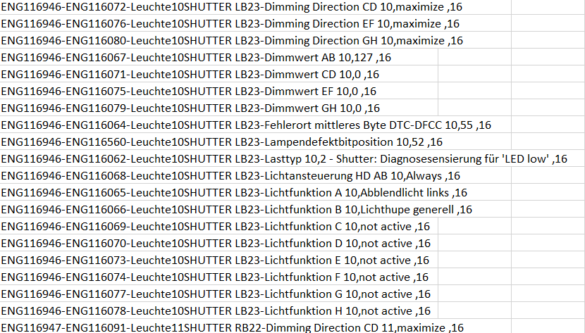

C’est bien ça le souci j’ai fait quelque retrofit dessu et jvoudrais pas perdre ça j’ai essayé tes lignes mais ça me met en défaut au tableau de bord du coup retour case 0

Fais une extraction exploitable (type format texte) des lignes et j'essayerai de regarder mais je ne sais ni quand, j'ai beaucoup de taf et pas de vacances cet été, ni si je trouverai quelque chose.

Nan t’inquiète pas avec ça j’aurai essayé enfin on auras essayé il faut que je rencontre quelqu’un avec les même options que moi au niveau optiques avant car bcp de choses diffère d’une à l’autre certain disent que c les leuchte 6 et 7 d’autre 10 et 11 au final bcp de truc pour rien lol merci à toi de m’avoir aider je jette l’éponge moi j’en peut plus !!! J’ai que deux semaines de vacances et je viens déjà d’en griller une la dessu donc stop !

Si tu regardes le tableau des leuchtes que j'ai mis page précédente, les 6 + 7 correspondent bien aux codes droite/gauche et les ligne 10 + 11 aux obturateurs droite/gauche qui permettent de passer de code à phare, tu ne dois pas être loin du but sauf à avoir en effet bidouillé les lignes de codes du Light Assist :yeuxciel:

Oui j’avais compris ça mais le souci c’est que des
Que je bidouille un truc dans 10 et 11 ça me met défaut au tableau de bord et j’ai pas le
Souvenir d’avoir bouger un truc dans 10et11 juste dans 6et7 mais je sais plus koi

papa_ben24 a écrit : 10 août 2025, 14:58
Alors j’ai bien trouver les leuchte 10 et 11 mais il y a bcp de lignes avec divers nom ou réf!!
Ta version de VCDS est trop ancienne, normalement ça ce présente un peu comme obd11. Ci-joint mon codage de LB23 pour un phare Led basic de Tiguan.
