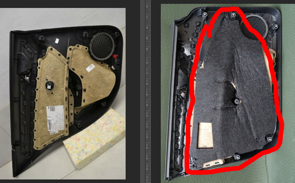

Ensuite j'ai démonté les panneaux des 2 portes arrières, je me suis rendu que contrairement au panneau avant il manque ce morceau de mousse isolant dans le garniture :shock: :shock: Tu pense que VW veut réduire le cout ? en meme temps ce morceau de mousse ne coute pas grand chose ,,,

Je suis aussi très surpris que dans ma GOLF , il y a ce coton isolant uniquement pour les portieres avant, imagine ce type de coton est pour atténuer le bruit
Re: Installation d un filtre d habitacle externe et insonorisation du véhicule
Faudrait regarder dans l'Etka
Mais les fixations qui retiennent la mousse sur les garnitures de porte avant semble ne pas être présente a l’arrière
https://i.postimg.cc/kg6bGwD3/159008184 ... -22-31.png
merci pour l info, j ai aussi regardé les panneaux de porte de GOLF 6, c est le même cas
