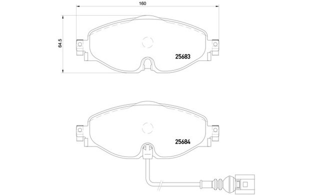

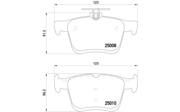

G7 TDi 150 DSG de 2013, j'ai les mêmes références, à savoir
1KE 1ZE
donc a priori je peux prendre exactement les meme que toi en 1er post ?
Messages : 6452
Re: Recensement disques/plaquettes oem et seconde monte
:coucou: @HaKaN_FR
Oui tu peux prendre les mêmes plaquettes que le miennes étant donné que les n° PR correspondent (1KE/1ZE), voici les dimensions des plaquettes :
