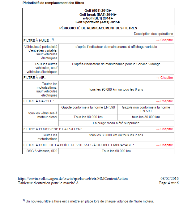

@P'ti Franck tout depends de ce qu'il a ete fait comme entretien sur ta voiture .
A 60 000 kms normalement c'est tous les filtres , les bougies , vidange moteur ,vidange de boite dsg 6 , purge des freins .

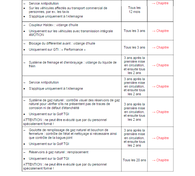

Si tu est en 4 roues motrices ,il y a l'haldex aussi , pense aussi au Toit Ouvrant à faire entretenir ça en fait parti

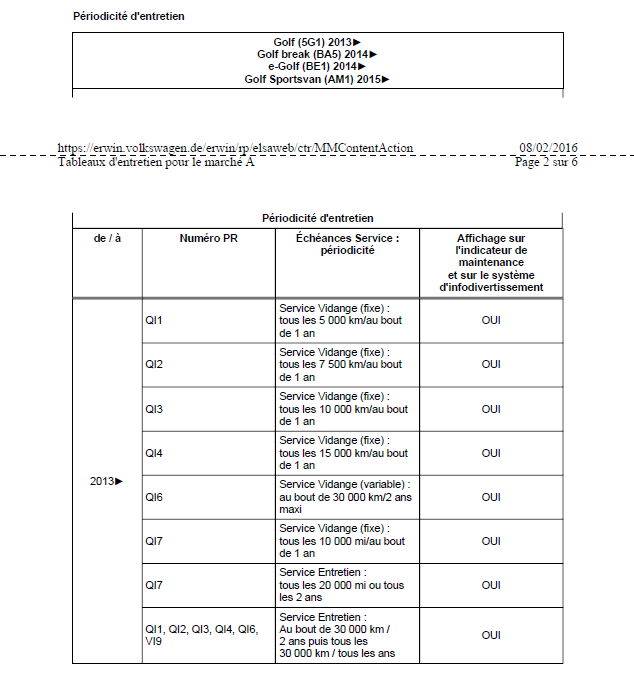

Du coup la logique de ta CC se tient, on t'a fait un entretien vidange à 1an, tu auras l'entretien classique 2 ans / 30.000 km à 2 ans, et la tu repartiras sur un entretien suivant à 4 ans ou +30.000 km depuis l'entretien des 2 ans.
Par contre si tu n'as rien demandé c'est surprenant que le garage ait fait un entretien à 1 an ... il me semble que c'est uniquement les GTE et Multifuel qui suivent ce programme.

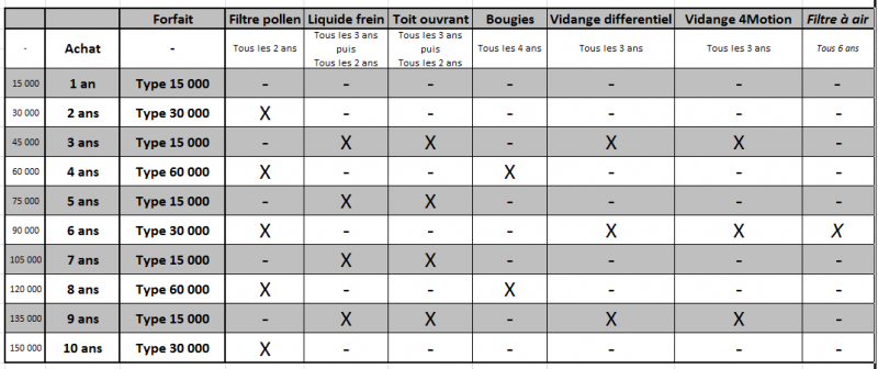

Re: Périodicité entretien Golf 7 tsi et/ou gti / R

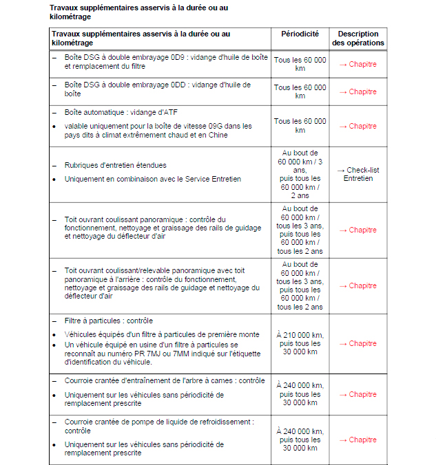

Je me souvenais d'un tableau début de page de ce forum qui reprenait ce qu'il fallait faire à tel kilométrage et année mais je ne le retrouve plus.
C'est surtout pour l'haldex et peut-être d'autres choses que je ne pense pas.

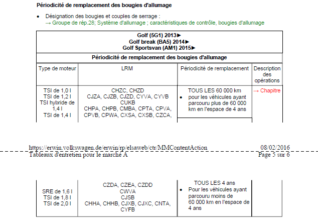

De mémoire les bougies c'est tous les 4ans et ou 60.000km, le liquide de frein c'est 3ans puis tous les 2ans.

@mikematrix comme ça c'est mieux ? :D
Ouaw super titi :Top:
Plus de prise de tête avec çà, donc çà sera vidange moteur, frein et haldex pour cette année pour ma titine.
