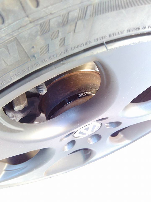

J’ai deja eu des calles sur ma précédente golf mais niveau fiabilité j’ai pas trop accroché

Non, la calle partait en miettes

:shock: Outch !!! C'est notre titi qui va faire la grimace en lisant ça ! Il a monté des cales de cette marque tout récemment ! :roll:

Après j'étais en filetés et assez basse, peut-être que ca y joue...

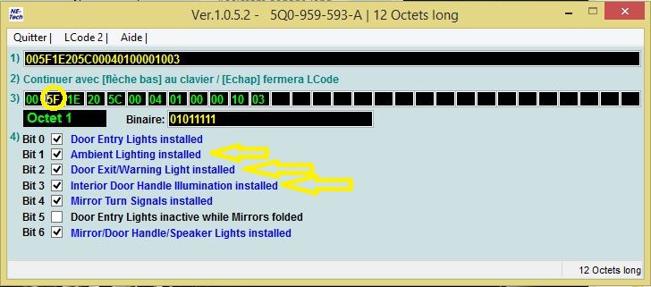

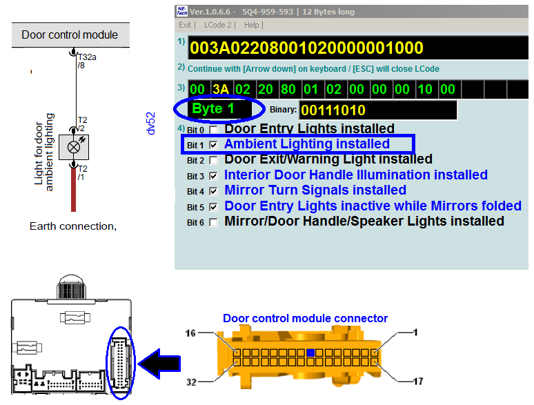

Bonjour Florian. Voilà j’ai besoin d’aide stp. Tu pourrais m’indiquer la marche à suivre pour activer l’éclairage D’ambiance des portes . Les fameuses led sur les portières . Merci :-D

Non je ne suis pas inquiet, avant d'acheter j'avais fait des recherches sur la marque et un soucis a également affecté les Megane RS, mais c'était les cales qui n'étaient pas adaptées, les autres retours que j'ai pu avoir étaient tous positifs (forum RS et 205 Rallye essentiellement)

non les codages de la Vagcom. Les branchements j'ai récupérer tout le faisceau de la porte d'une golf 7 carat. en gros j'ai récupérer la portière et le faisceau.

Salut, jai galérer pour te les retrouver, les voici

:shock: :shock: J'arrive pas a croire ! Merci ! je fais sa dans la soirée, je suis au boulot et je te tiens au courant si tout fonctionne. :Merci:
Messages : 2470
Re: [Florian13] Golf 7 cup 105 transformé en Carat
Message par Florian13 »
Y a pas de raison que ça fonctionne pas.
