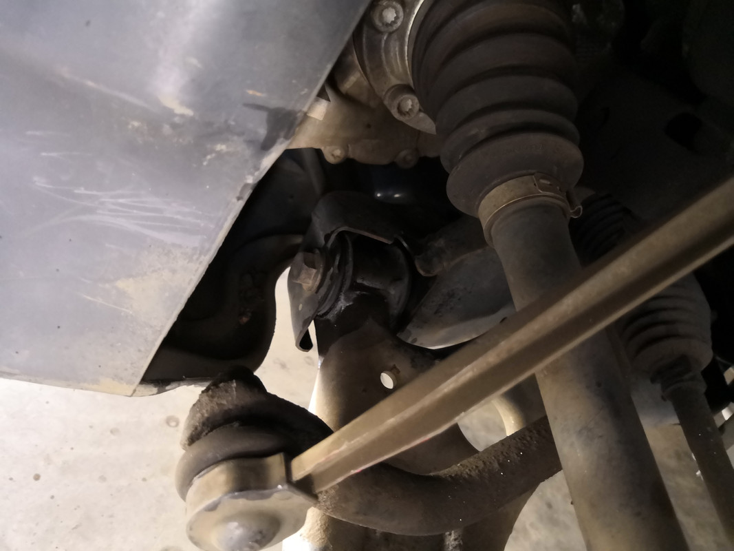

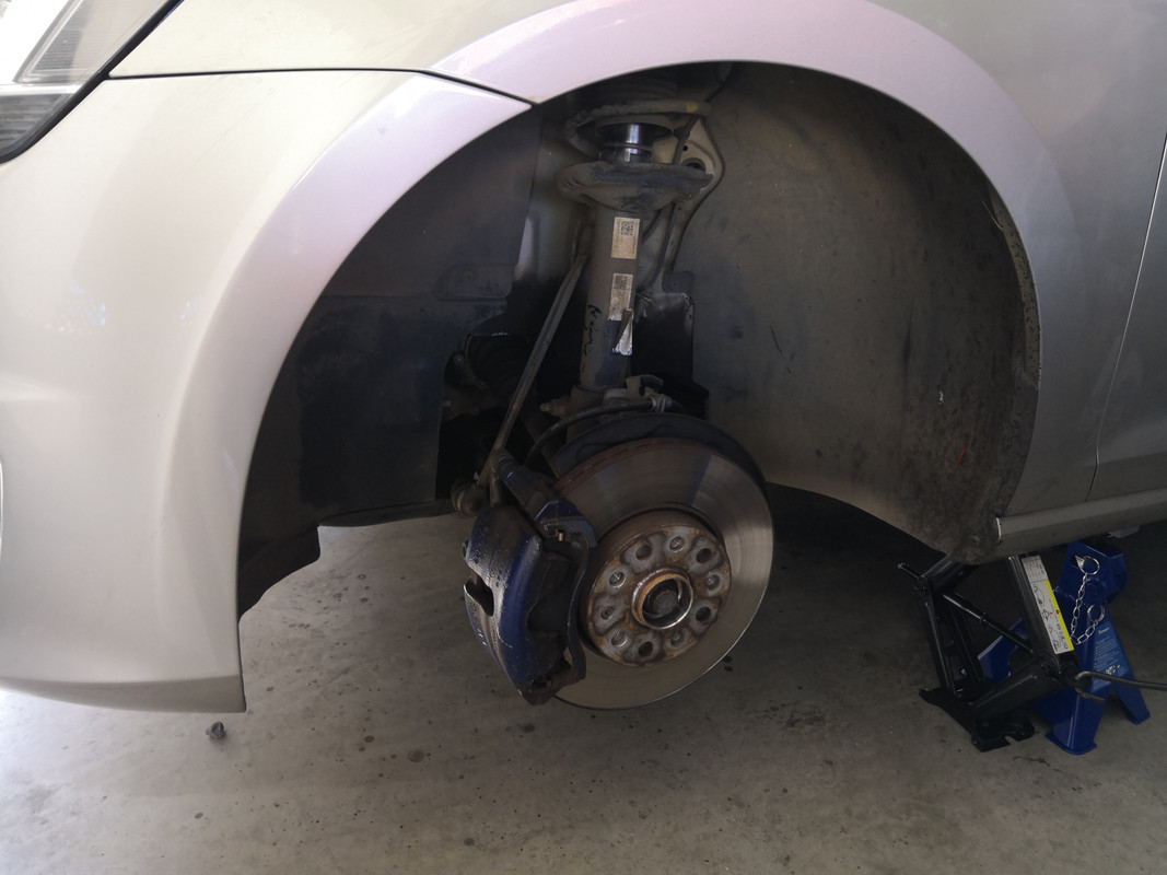

Tu m'a convaincu aussi :Top: demain direction Nauroto pour la graisse. Je demonterais les roues avant et en profiterais pour nettoyer au max mes étriers bleus, la suie n'est pas simple à nettoyer avec des Durban.
Re: Bruit Train Avant Golf 7

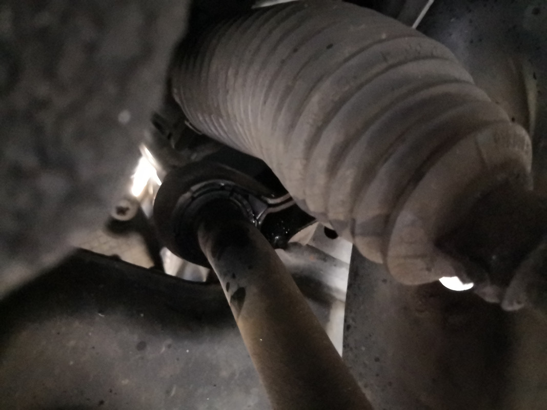

Si je me trompe pas il suffit juste de lubrifier l'avant des triangles confirmer
car les cc de barre stab ne pivote pas sauf si ils sont usées, et l'arrière des triangle pareil.
D'ailleurs les miens sont lubrifié depuis sa sortie d'usine.

Pas besoin de démonter les roues si on a une fosse. Par principe, lubrifier tous les caoutchoucs....

J'ai acheté des chandelles Michelin et deux bombes lubrifiant silicone bardhal je m'y colle tout à l'heure :Top:

J'ai terminé je viens de faire un essai, plus un seul bruit dans le train avant... :jaime: après le bruit était pas systématique non plus donc on verra dans la durée mais la j'ai pris plusieurs ralentisseurs et elle est comme avant !! Juste le bruit du moteur qui est parfait ! Quoi qu'il arrive merci pour vos explications et les photos !

Quelle est la pièce qu'il faut spécifiquement graisser ? Je vais le demander lors du montage des pneus hiver.
TiBurce
Messages : 1304
Message par TiBurce »
A chaque point s'accroche du triangle, barre stabilisatrice (je crois que c'est ça)... :pale:

Faire comme j'ai fait. Ne pas se casser la tête et lubrifier tous les caoutchoucs. ...
