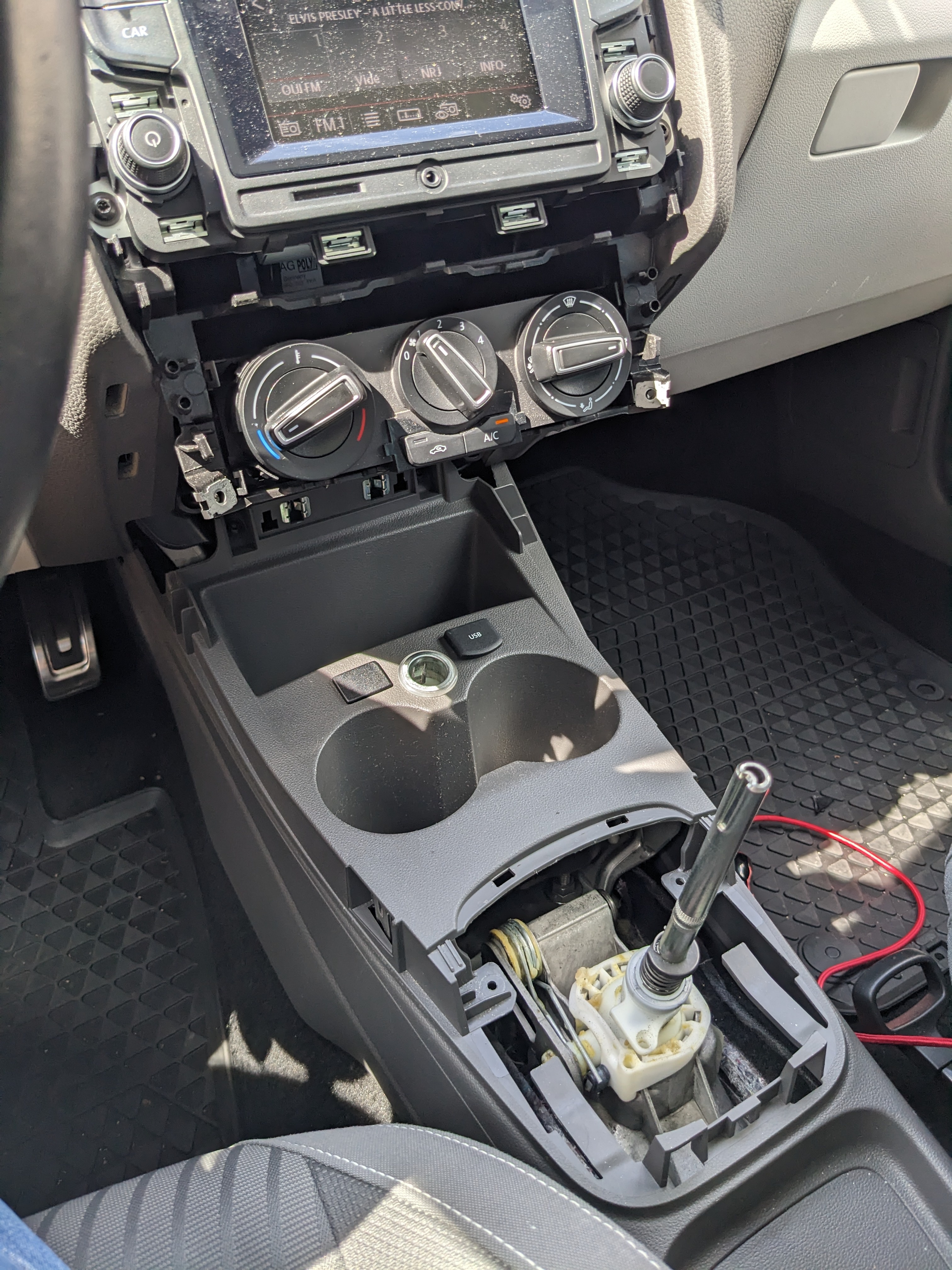

Cette voiture va m'en faire voir de toutes les couleurs :bounce:

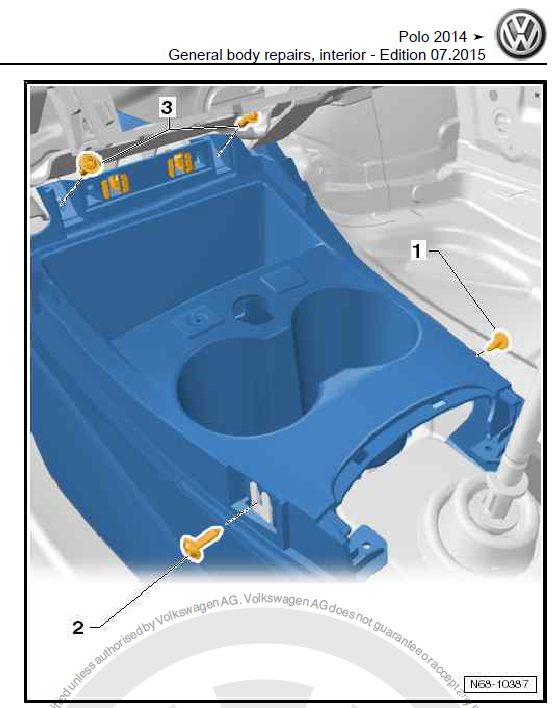

Cette après midi je me lance dans le remplacement de la console centrale supérieur ainsi que du levier de vitesse (j'aurai bien fait l'inférieur, mais hors de prix).
Donc je démonte le levier de vitesse, dépose la console supérieure et au passage contrôle les vis qui sont à portées de mains.
Sans surprises, certaines sont dévissées :Rouge:

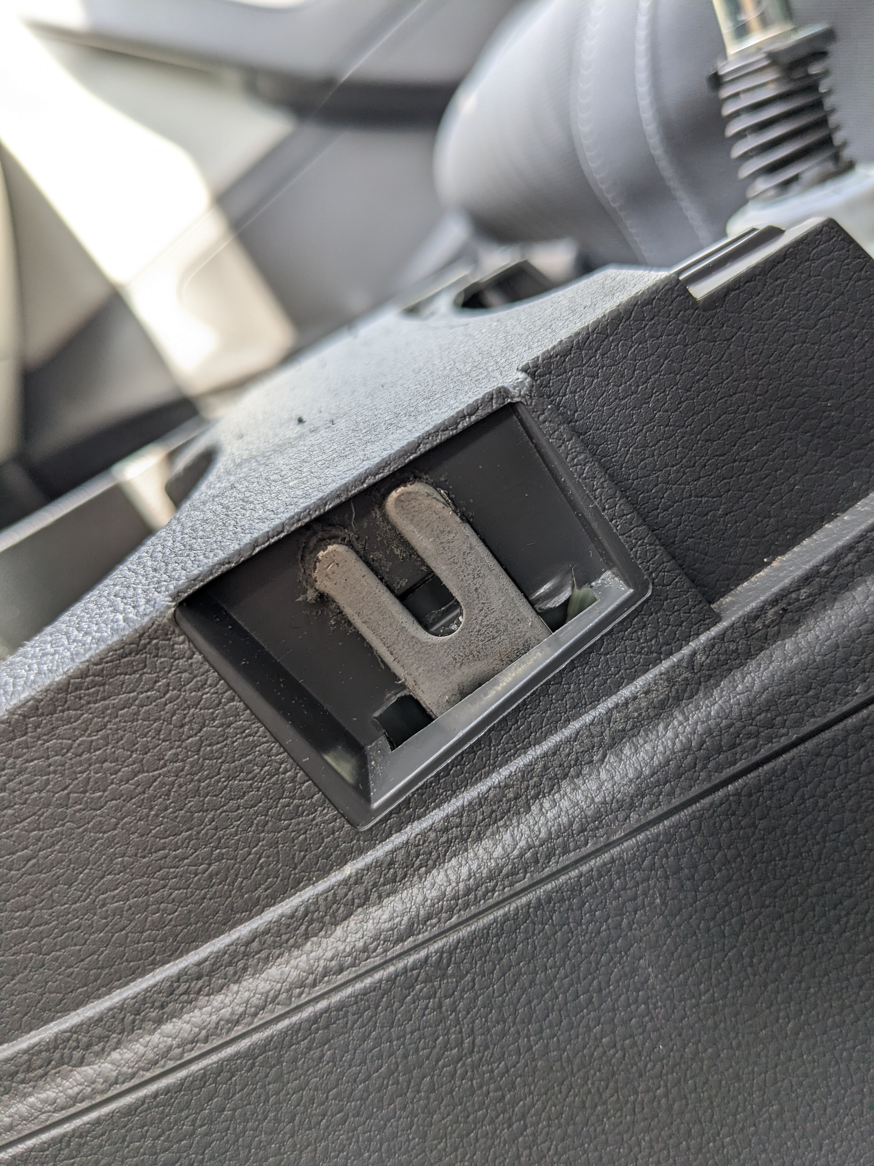

Mais la plus grosse surprise est la suivante: donc j'ai bien un trou avec un support en métal. Jusque là tout va bien.
Marrant, car selon la doc, a cet endroit précis je suis censé avoir un ensemble vis+écrou.
Et je n'ai ni l'un, ni l'autre : Mouhah: : Mouhah:
Bordel, ils faisaient quoi sur la chaîne de production en Espagne ?

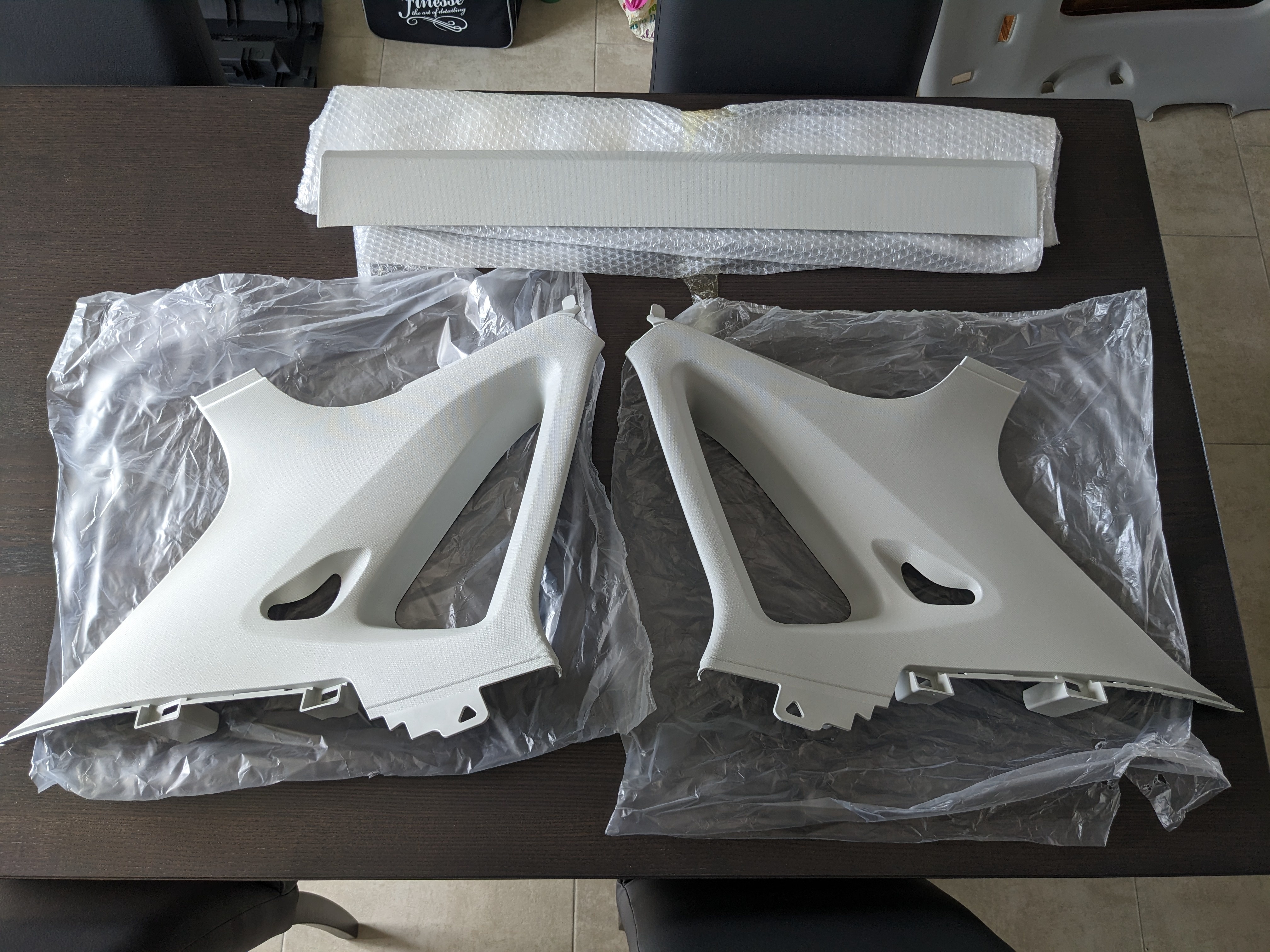

J'en ai profité pour récupérer mes montants "C" tout neuf et la barre de fixation horizontale du ciel de toit.
Tous beaux, tous neufs.

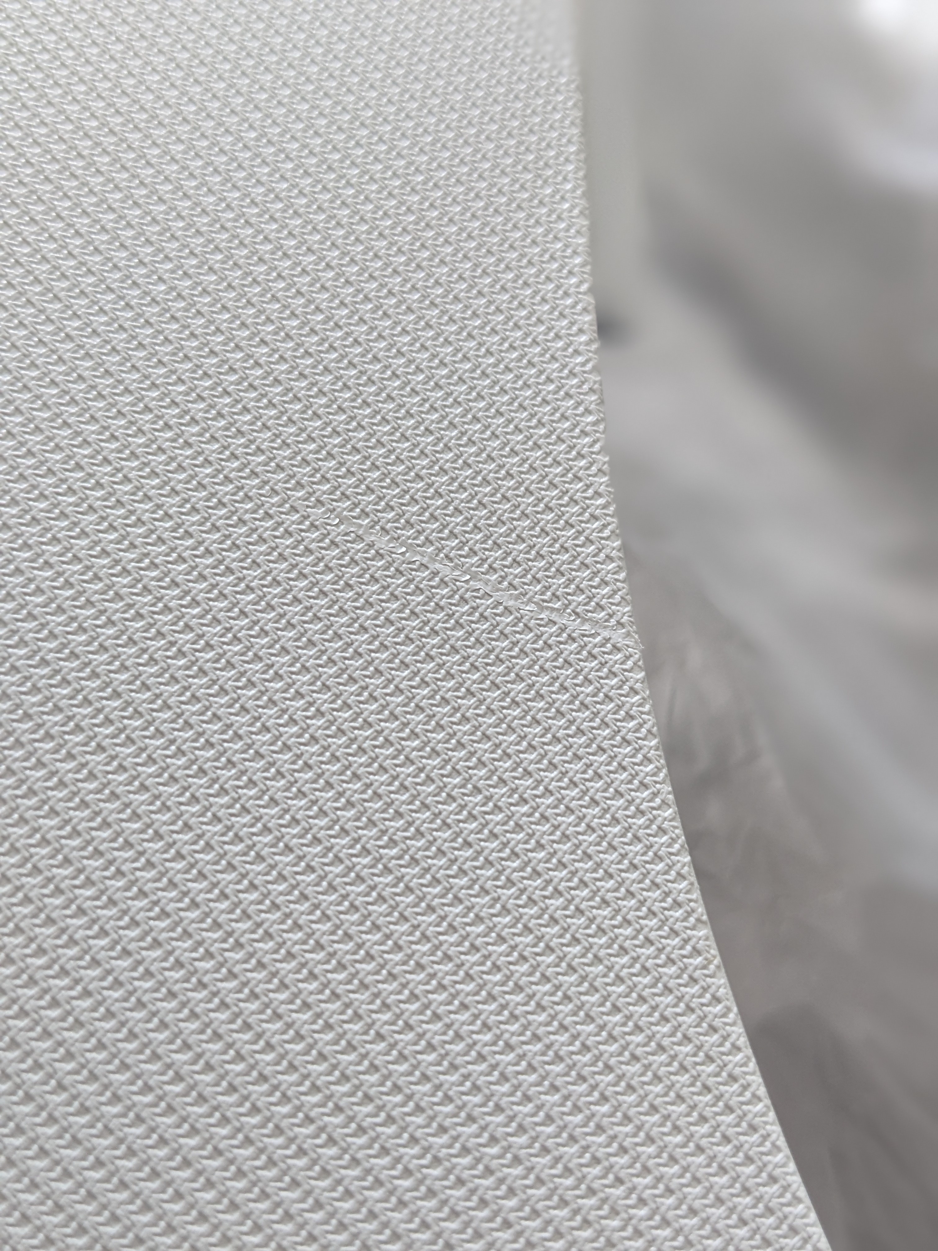

Petite déception quand même, l'un des montants est légèrement marqué (rayure ou moule défectueux)
Dommage même si en comparaison les pièces neuves ont bien meilleures allures que les originales.

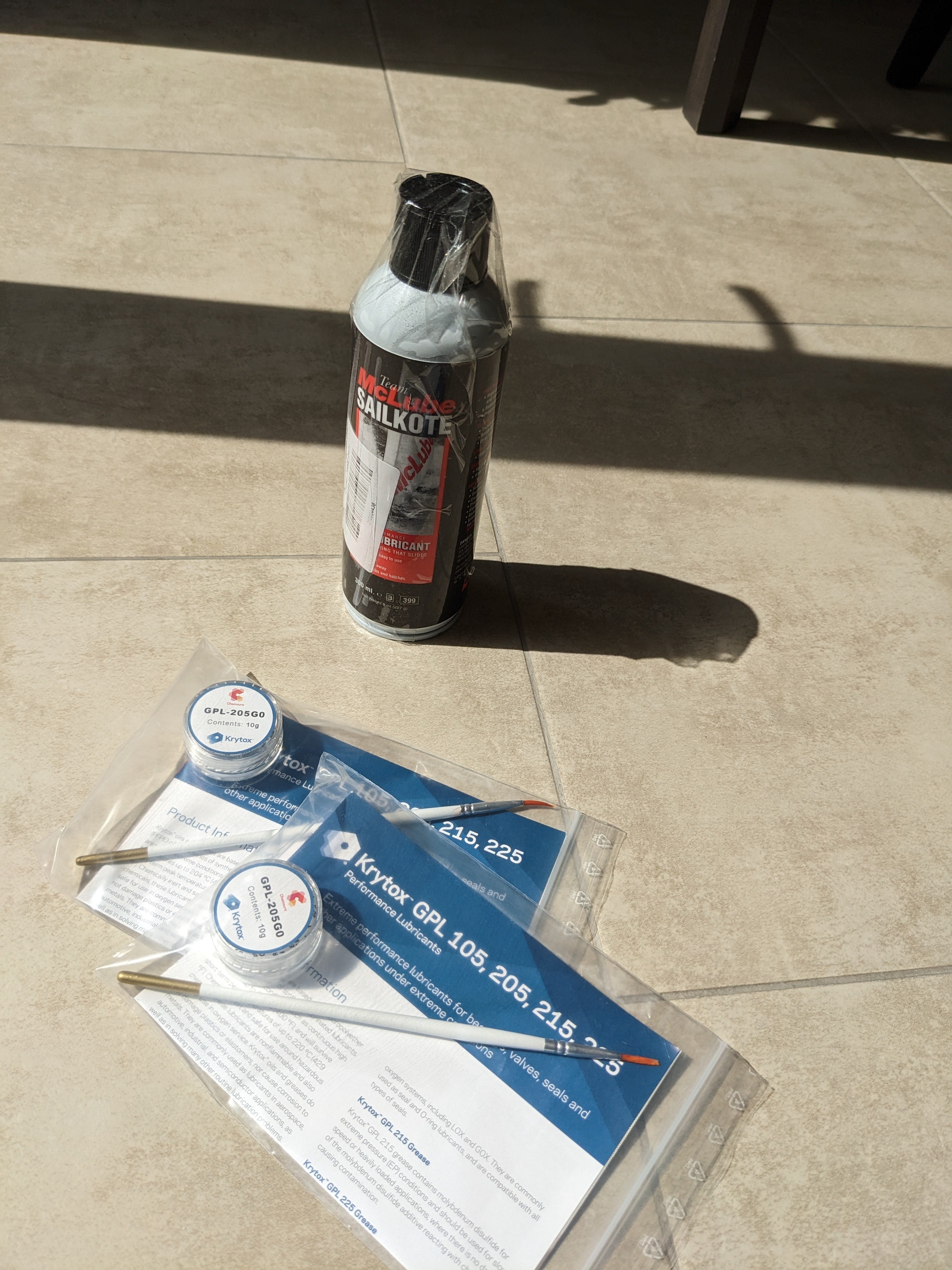

Réception d'une commande pour traiter les joints feutrines qui recommencent à grincer, j'ai l'impression de naviguer à bord de l'Hermione :scratch:
A voir ce que ça donne, c'est un ensemble de produits qui, outre Atlantique, semble bien fonctionner.

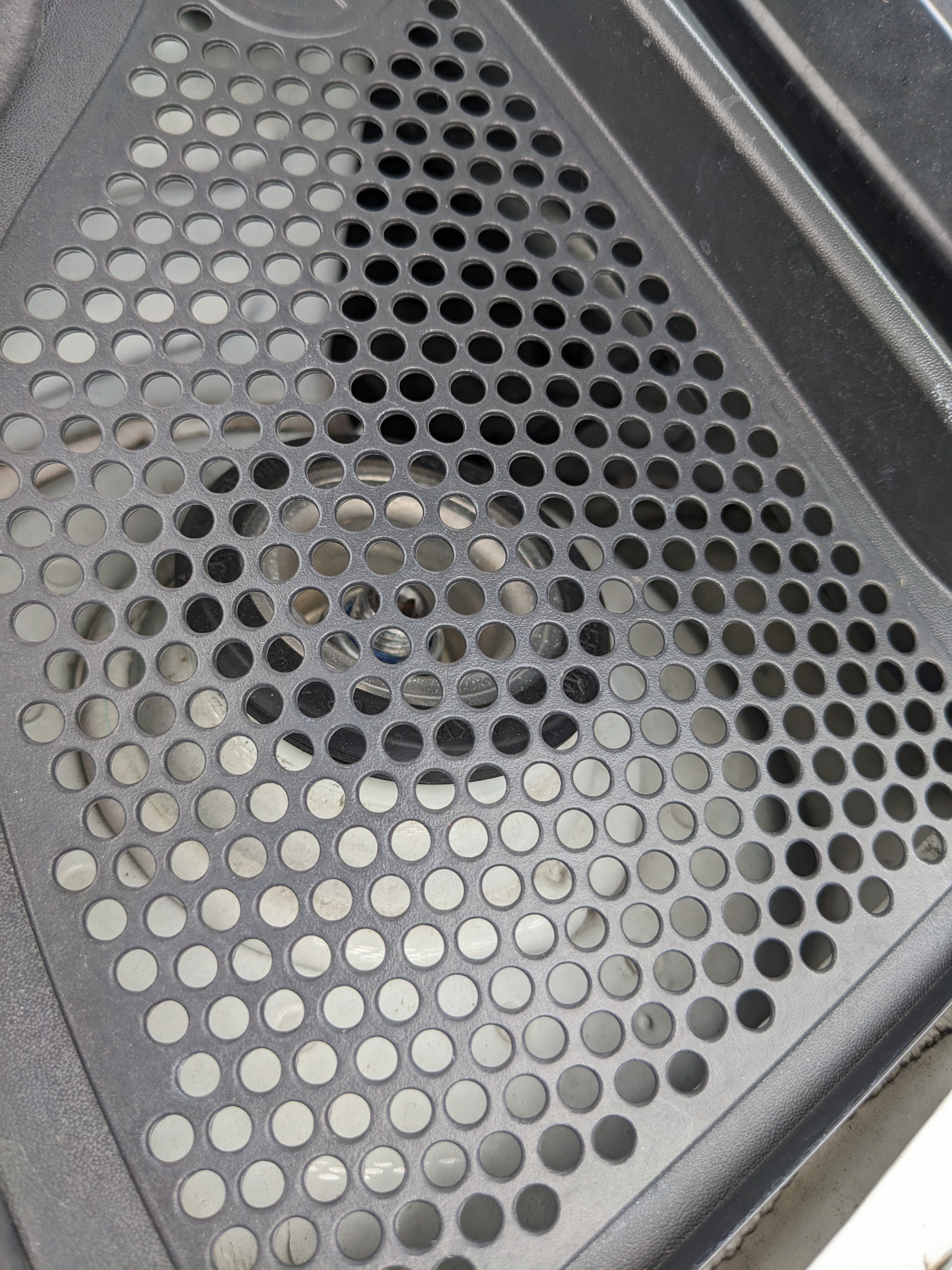

C’est fou ça deux vis oublié :evil:
Pas top la garniture :(
C’est pour quel joint ton produit :?:
Le_Combattant
Messages : 1044
Message par Le_Combattant »
Pas top mais comme ça sera dans le coffre, en hauteur, ça ne se verra pas (trop).
Hors de question de payer à nouveau 75 euros
Les joints en feutrine des portières qui couinent contre la carrosserie.
Maladie qui touche toutes les VW
Ok du coup tu as le lien :?:
Je crois pas que c’est le même que @titi73 utilise.
Le_Combattant
Messages : 1044
Voici pour le Sailkote, à appliquer sur la feutrine: https://www.manomano.fr/catalogue/p/lub ... l-71584602
Et le Krytox (VW en vends, mais sous sa marque, et à prix d'or):
A appliquer sur l'intérieur des joints feutrine (partie plastique)

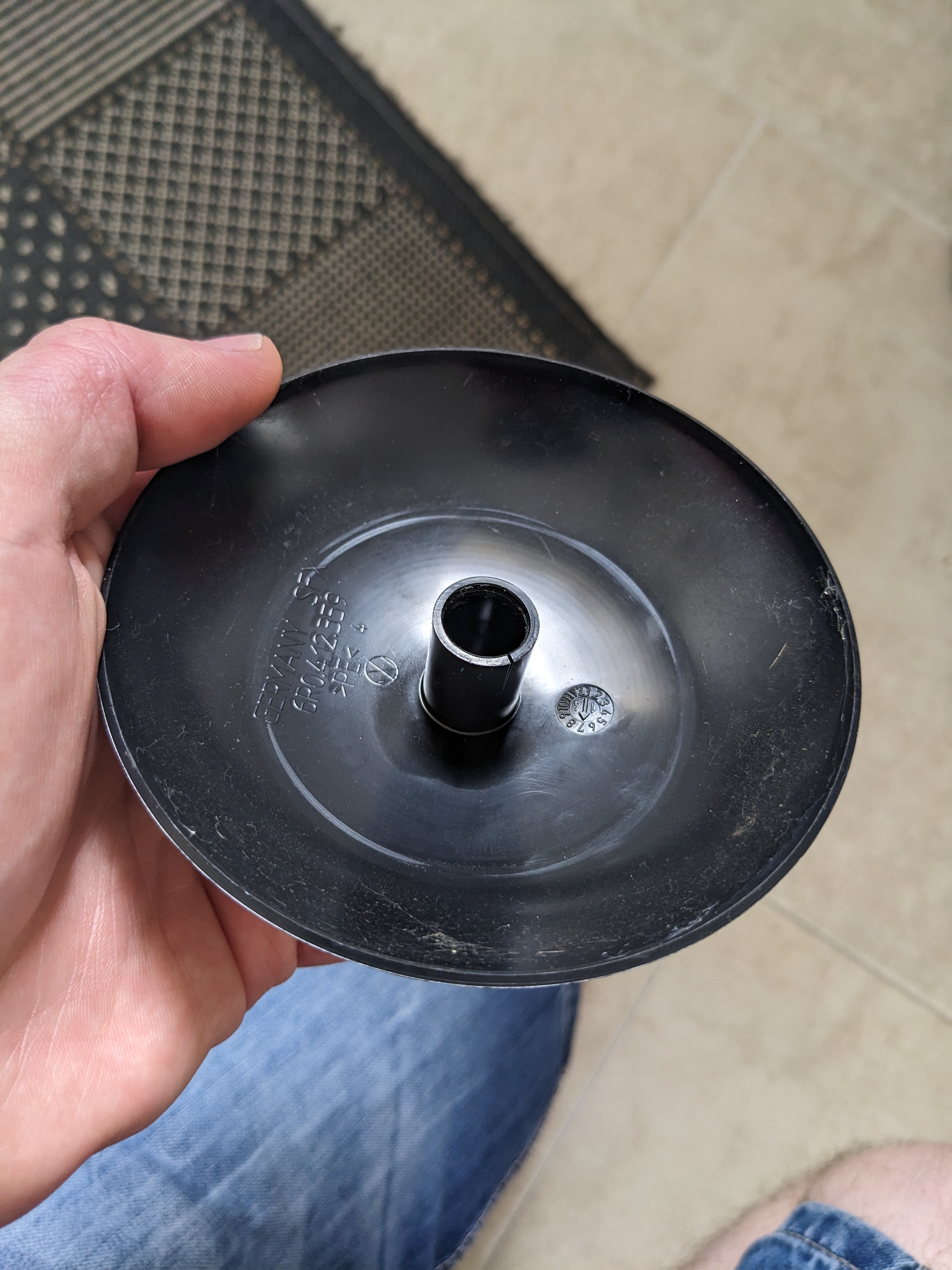

Bong, j'ai peut être mis la main sur mon coupable depuis toujours.
Je me plaignais souvent d'un bruit qui émanait de la zone du compteur.
Ce dernier que j'ai démonté des multitudes de fois pour appliquer de la feutrine là ou je pensais qu'il en fallait etc...Plus les essais routiers afin de déterminer la zone précise.
Un calvaire.
En me baladant sur un forum de Polo, un type en Angleterre et aussi un autre en Inde, s'étaient plaint d'un bruit venant de la ZONE du compteur, sans pour autant l'incriminer.
Personne ne trouvait, jusqu'à ce que quelqu'un incrimine...la protection en plastoc des coupelles des amortisseurs avants.
Oui oui, cette vulgaire pièce en plastic de merdouille peut être à l'origine du bruit.
Perso, j'étais un peu dubitatif.
J'ai retiré les mienne avec (beaucoup trop de) facilité et tient tient:
Les deux ont leurs axes fendus en deux. Elles étaient bien branlantes sur l'axe de la tige filté.
Je pars faire un tour sur les routes les plus pourries de mon bled (ce n'est pas ce qui manque) et bizarrement le bruit n'est pas apparus.
Quelques bruits de mobilier mais concentrés sur les bouches d'aérations avec la clim qui tournait fort.
Hasard ? Coïncidence ?
A confirmer lors des prochains kilomètres. Mais si il s'agit bien des protections : Mouhah: je vais mourir de rire

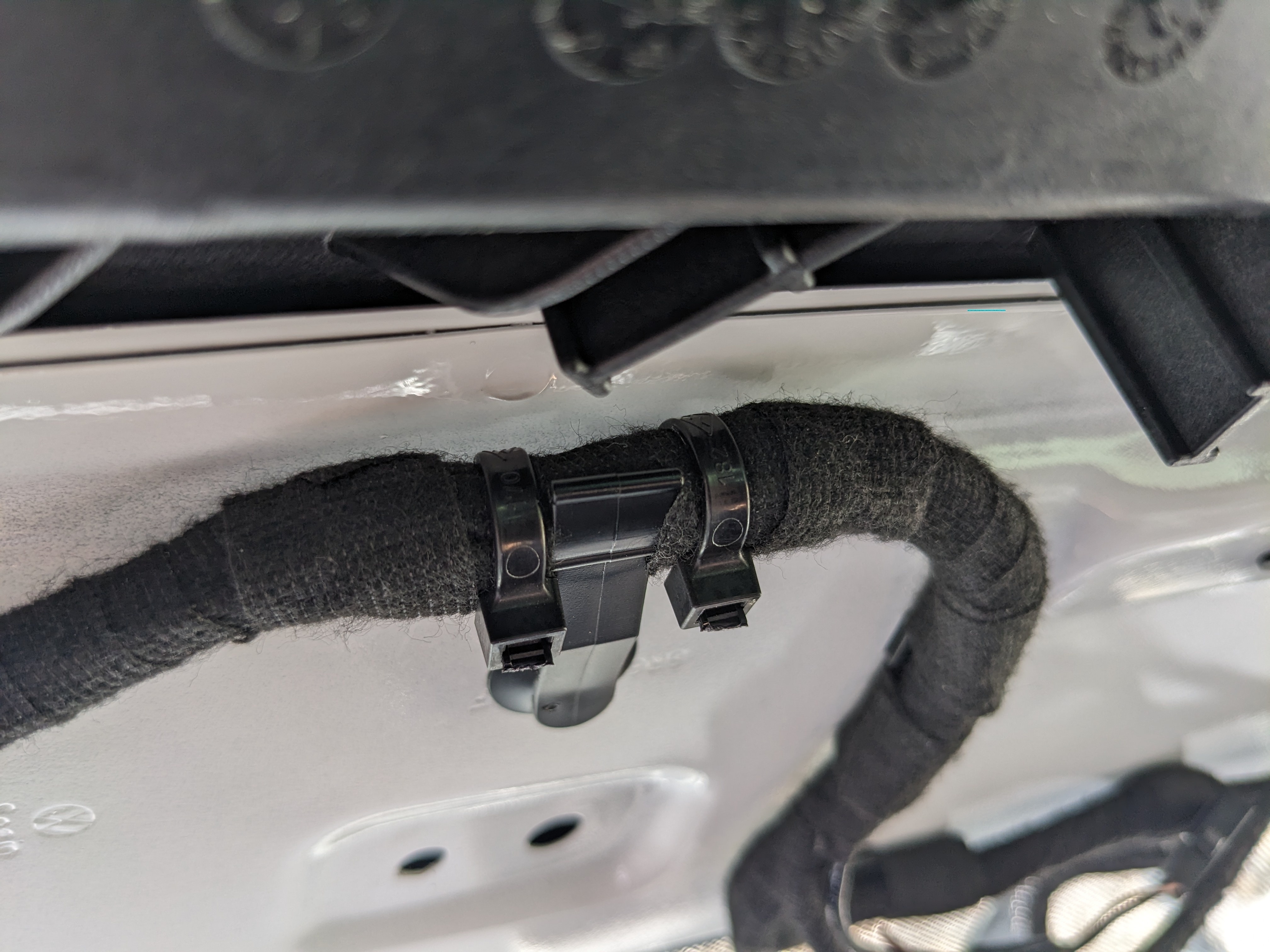

D'ailleurs le scotch en feutrine avec la chaleur semble se décoller, donc par mesure de prudence: retour du tirape communiste.
J'en ai mis sur les supports inaccessibles une fois le ciel de toit posé. Si les autres lâches, j'aurai juste à déposer le plafonnier pour mettre d'autre tirapes :pig:
