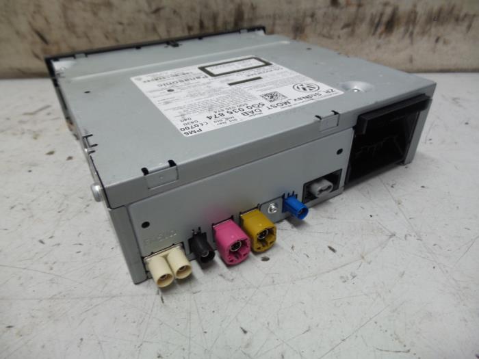

Pour en revenir au sujet du topic j'ai vérifié rapidement et effectivement il doit y avoir une sortie numérique sur le Discover Media DAB (réf. 5G0035874 si j'ai bien compris). Je suppose qu'il s'agit du connecteur noir à côté du connecteur FM sur la photo ci-dessous :
...alors qu'il n'y en a pas sur le Discover Media classique (réf. 5G0035846) :
Donc il faudrait au minimum :
  • Remplacer le Discover Media par un modèle avec DAB+ (rien que ça je suppose que ça coûte un bras chez VW)
  • Faire coder le tout par VW
C'est probablement moins compliqué que de remplacer le Discover par un Discover Pro (qui implique de changer l'écran et l'intérieur de la boîte à gant d'après ce que j'ai compris)... mais je sens que la note risque d'être salée malgré tout. :shock:
VOLKSWAGEN Golf Connect 1.5 TSI 130 EVO Bleu Atlantique
