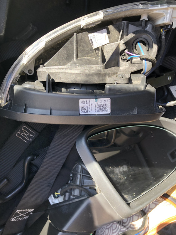

Salut moi j ai fait le changement il y’a peut, mes ancien non électrique avait les 9 pins et les nouveaux électrique 13 et tout fonctionne

Salut, je compte mettre des retroviseurs rabattables electriquement mais j'ai un gros doute sur les modules de portes, j'ai lu un peu tout et son contraire :
Si j'ai la fonction du miroir qui bouge automatiquement en position R et en marche arrière, j'ai forcément des modules de porte de série 500 sur LES DEUX PORTES
ET
Il est possible d'avoir un module 500 dans la porte passager (pour permettre le déplacement du miroir en position R marche arrière) et d'avoir un module de porte côté conducteur de la mauvaise série (pas assez de pins pour le retroviseur rabattable electrique)
Voici mon véhicule : Une Golf 1.2 TSI 3 portes, pas une confortline mais une "Edition", sur mon panel de retroviseur, j'ai les positions L 0 R et la fonction dégivrage du miroir, j'ai aussi l'option du miroir en mémoire qui se déplace quand le commutateur est sur R et que j'enclenche la marche arrière (je m'en sers pour avoir vue sur le trottoir et pas frotter la jante :) )
Quels sont les moyens d'affirmer que j'ai bien les 2 bons modules dans ma portière, mis à part prendre le risque de démonter tout le panel de portière (ce que j'ai pas envie de faire pour préserver les attaches qui sont je pense fragile), j'ai commandé un OBDEleven Pro aujourd'hui, je vais le recevoir d'ici quelques semaines, est-ce que ce dernier pourra me donner l'info du numéro de série du module ?
Merci à vous de vos réponses ! :)

salut Mike69008,
si tu as l'option mémoire en marche arrière (le miroir passager qui se baisse quand tu passes la marche arrière) alors ton module droit sera un série 5.
Par contre si tu n'as pas l'option rétro rabattables à gauche tu auras un série 3. VW ne vas pas mettre un série 5 si le 3 suffit. Pour avoir démonter plusieurs fois des panneaux de portes je peux te confirmer que les attaches plastiques sont quand même assez solides (sauf si tu fais le bourrin dessus bien sûr). Après normalement avec odb eleven tu pourras le vérifier.
D'après ce que tu me dis je suis sur à 99% que tu as un série 5 côté passager et un série 3 côté conducteur.

Merci biff, je vais donc acheter un module série 500 d'occasion sur ebay dans les 30-40 euros
Concernant le codage, est-ce que si la pièce provient d'une voiture autre que Golf 7, est ce qu'il faudra refaire tout le codage ? Est ce que ce sera compatible ?
En cas d'achat de pièce neuve, j'aurais tout à coder aussi je suppose non ? (Et dans ce cas ca devient beaucoup plus compliqué pour moi)

Attends avant d'acheter d'être sûr que tu n'as pas un série 5 côté conducteur. Ce serait dommage d'en acheter un pour rien.
Si tu en achète un vérifie qu'il était bien monté sur une golf 7 de préférence avec la même année que la tienne. Quand j'ai changé le mien, au départ j'avais pris un qui était sur une audi a3 et après un d'une golf 7 anglaise. Aucun des deux n'a fonctionné correctement. J'aurais pu essayer de les flashés avec odis engineering mais je ne voulais pas trop me prendre la tête. Donc j'ai racheté un golf 7 en France de la même année que la mienne et ça a fonctionné.

Re: Install Retro Rabattable éléctriquement en seconde monte
@Mike69008 :coucou:
Les tests que tu as fait sont les bons.
- Lors du passage de la marche arrière commande de rétroviseur en position R ton rétro change de position et si tu fais la même chose avec ta 2eme clé de voiture la position mémorisé doit être différente de ta 1ere clé.
- Si ta Golf7 a les éclairages dans les portes (ligne LED) alors tu es sur d'avoir les bons modules haut de gamme "série 500" dans les 2 portes avant.
- Sinon il y a des possibilité d'avoir un module 500 coté passager mais coté conducteur d'avoir un module "série 300".
Concernant ton module dans la porte conducteur il me semble pas y avoir de test possible pour vérifier, il faut démonter la garniture ou vérifier avec un VCDS (Vagcom)
Si tu as d'autre question n’hésite pas ;)
Tiens nous au courant. :Top:

J’ai une golf 7 facelift, de novembre 2017, avec rétro côté passager qui s’incline en marche arrière, mais ne se rabattent pas. J’ai lu l’ensemble des réponses mais j’ai quelques questions
Comment être sûr d’avoir les bons modules côté conducteur et passager. Visible celui côté passager peut-être en 592 et l’autre en 300.
Où acheter le commutateur bon marché (30 à 40e) sur eBay il y a des offres mais de chine et Bulgarie.?
Comment être sûr qu’on achète les bons rétro,?
Merci d’avance
:coucou: @meusgolf7
Il faut faire le test avec les 2 clés.
Si tu arrives à avoir 1 réglage de l'inclinaison (en marche arrière) différent entre tes 2 clés c'est que tu as le bon module dans ta porte passager.
Pour ton module coté conducteur pas de solution pour le savoir sur une confortline sans démonter ou sans vcds.
(Sur les Carat, GTI,GTD, etc,... si il y a les lignes d’éclairage d'ambiance sur les panneaux c'est que les modules dans les portes sont bons.)
Sur la tienne sans éclairage d'ambiance il faut enlever la garniture et vérifier si tu as un module haut de gamme en série 500. (c'est noté dessus) à mon avis tu dois avoir un 300 coté conducteur, à vérifier.
Si tu as les bonnes références pas de problème possible tu peux les acheté où tu veux.
Sur ebay il y en a souvent, ou aussi en concession chez Volkswagen par exemple. :)

:Merci: @Golf24Carat pour ta réponse. Je pensais que le commutateur était le même pour toutes les golfs 7 conduite à gauche,? Il. Suffisait juste d’avoir un commode avec les 4 positions avec le rabattage
Pour la commande de rétroviseur il y a pas un grand nombre de référence.
Celle qui te faut est celle avec 5 positions: L; 0; R; rabattage; dégivrage rétro
Golf24Carat @ rétroviseurs Rabattable éléctriquement en seconde monte

Ok bien noté. Par contre mécaniquement est ce qu’il y a un mécanisme à installer et qui s’occupe de réaliser le rabattement ?
Bien sûr il faut aussi changer les 2 rétroviseurs par des rétroviseurs rabattable 😅 :)
