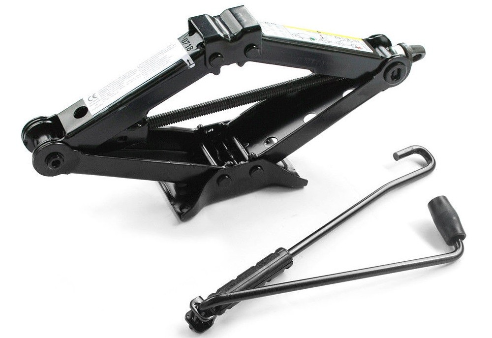

Salut @Jul01 tu n'as pas envisagé de prendre le mousse qui rentre dans la jante, ou bien ce n'est pas compatible avec les Golf 7 ?
En fait on a récupéré le kit roue de secours de la Golf 7 FL 5p (comme ici : https://i.postimg.cc/kMxTW9Cd/IMG-3573.jpg ) pour mettre dans la Golf SW FL, mais avec le fond de coffre non découpé pour le mousse ; je me demandais si ce serait possible de changer le mousse pour prendre celui qui rentre dans la roue (mais ce serait fini depuis la Golf VI ? Je cherche à recouper les infos...
EDIT
Je viens de vérifier j'ai bien la boite à outils sur le flanc gauche du coffre; il suffirait que je remplace le modèle que j'ai avec le kit anti-crevaison par celui permettant de mettre les outils :
5G0012115T => 5G0012115S
Chti45
Messages : 892
Re: Roue de secours ?
Message par Chti45 »
Le crique est différent.
La bonne référence est bien celle que tu as cité. 5G0012115S
Antares
Messages : 44
Inscription : 30 avr. 2015, 20:51
Message par Antares »
Cric différent ? Par rapport au modèle qui se met dans la jante tu veux dire ?
Et Merci pour la confirmation de la référence ;)
Chti45
Messages : 892
Oui il est différents de celui qui se met dans la jante.
J'avais commandé aussi:
Vis = 5Q0803899
Cric = 5Q0011031E
Manivelle = 5Q0011221
Clé = 4D0012219A
Bac de rangement =5G0012115S
