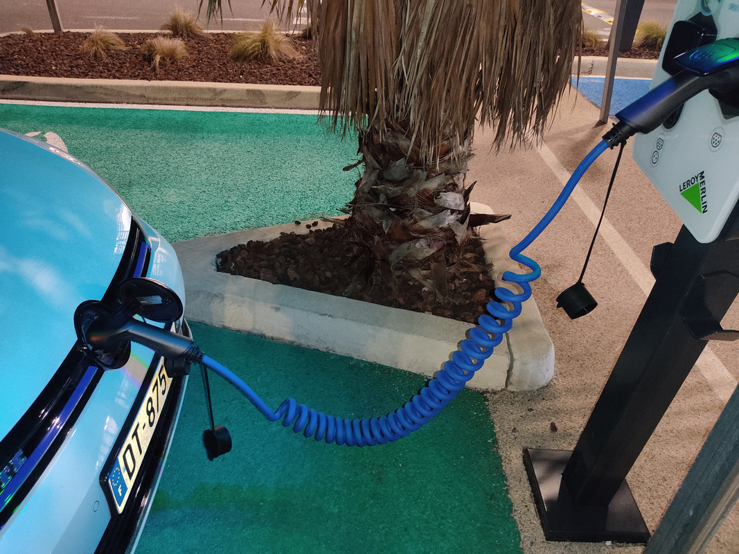

J'ai pris cela la semaine dernière sur ali express (voir topic specifique)
https://fr.aliexpress.com/item/40005395 ... 6c37vQD1s9
118,96 €
Très bon tarif et câble Type 2/ Type 2 de très bonne qualité. Je passe bien en 16A dessus. (pas pu tester plus car la golf prend 16A au maximum)
Le fait qu'il se tortillonne est plutôt pratique (gain de place et il ne traine pas par terre)
En domestique j'ai celui d'origine donc je ne peux peux pas te renseigner et le cable type 3 livré je n'ai jamais vu de prise compatible ... Je pense le retirer de mon coffre d'ailleurs. Vous rencontrez souvent des bornes ou il y a juste du type 3 et pas de de 2 ou de prise domestique ?

Message par MAtos_22 »
Idem pour moi en achetant la mienne de 2015 en septembre 2020.
Du coup j'ai pris un cable super bien sur ali express
MAtos_22 @ Accessoires Aliexpress pour nos Golf : Liens et bons plans
Tres pratique car il se tortillone et ne s'etale pas dans le coffre et une fois branché il ne traine pas par terre
A la maison je suis sur une wallbox mais ce cable me sert tout de meme 3 a 4 fois / semaine.
Tres bon rapport qualite prix du coup.
