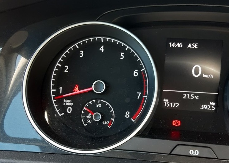

Un exemple de ralenti au e85 avec clim, moteur à peine tiède.
Au SP, c'est pareil.

Voici les photos : régime au démarrage ça dure environ 1 minute et en régime stabilisé.
J'attends toujours une réponse de Shiftech après une relance!! voir si le service après vente est présent!!
Autrement je vais enregistrer le bruit qui voudrais que je lui envoie le fichier pour écoute et me dire si c'est bien un clic clic :D
