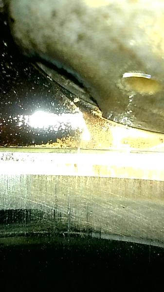

j'ai acheté une golf 7 1.2 tsi 105 du 03/2014 avec moteur CJZA en panne (moteur tourne sur 3 pattes) afin de la réparer pour mon fils qui passe son permis.
Après vérification à l'endoscope il s'avère qu'une soupape échappement est cramée.
j'étais parti pour déculasser et remettre en etat mais en creusant un peu ce moteurs fabriqués avant 06/2014 ont un problème de segment et de culasse.
Du coup je serais parti plutôt vers un swap avec un moteur plus récent.
