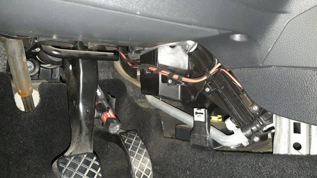

Bon j'ai résolu le problème de claquement ! Comme dit titi73 c'était bien le servomoteur de régulation d'air gauche qui était cassé !
Réf constructeur : 5Q0898511G ou 5Q0907511K.
Pièce trouvée sur topwagen à 45 euros environ. Attention la roue extérieure de liaison n'était pas fournie ! J'ai du la retirer de l'ancienne pièce cassée...
Pour changer ce servomoteur il suffit d'enlever le cache qui est ici. Il est juste emboité et tenue par une vis.
Ensuite on met la tête à côté des pédales et on regarde vers le haut... et il est là ! (Sur l'image on voit qu'il est ouvert alors qu'il devrait pas)
Par contre l'accès est étroit on y passe qu'une main... j'ai galéré pour dévisser les 2 vis ! Mais fort heureusement c'est vraiment pas beaucoup serré.
Il vous suffit ensuite de débrancher a l'aide d'un tournevis plat pour retirer la languette et et de remplacer par le nouveau.
Voila le tour est joué ! On économise 300 euros et ça claque plus !
J'espère que ça aidera du monde. N'hésitez pas à me poser des questions supplémentaires.

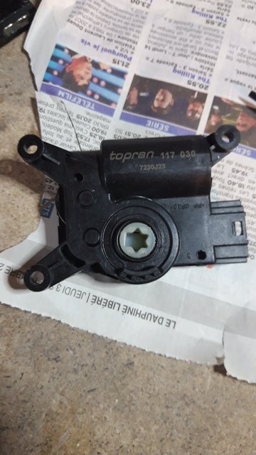

Bon me re voilà après avoir démonté l'objet du délit.
Le miens n'était pas ouvert en deux mais la roue semble être mal positionnée, je vais voir pour le réparer
je vous laisse voir la vidéo.
https://youtu.be/2I1Cqn1AjyE

Oulhaaaaa mdr oui ! Il y a un sacré soucis je sais pas ce qui a pu ce passer... garde la roue dentée blanche on sait jamais.
Il y a un détrompeur entre les deux engrenages. La petite excroissance de la roue du servomoteur doit rentrer dans l'encoche de la demie roue. Je sais pas si c'est clair...
De toute façon sur un servomoteur neuf tu NE PEUX PAS la faire bouger a la main donc théoriquement tu peux pas te tromper au remontage...
Et puis c'est bizarre effectivement... ton servomoteur semble marcher mais la roue a l'air d'avoir été mal montée... comme si quelqu'un y avait déjà touché mais mal réparée... essaye de remettre la roue correctement peut-être...

Bon après avoir remonté la roue correctement, cela a fonctionné 10 secondes et c'est revenue comme avant.
La roue tourne comme si elle était perdu dans ça course.
Je l'ai donc RE démonté et ouvert le boitier je vous laisse voir les photos...
Il y a une roue codeuse qui fixé à un des engrenages par le biais d'une tige en plastique qui ... forcement est cassé, d'où le faite qu'elle ne sache pas ou elle se trouve.
Je ne vais pas m'ennuyé à le récoler car une chance sur 2 pour que ça pette et je ne sais pas si la roue codeuse va retrouver toute seul la positon dans la quelle elle était
plus qu'a commander..

Voila d'où vient le problème...
Oui il vaut mieux recommander à neuf la pièce est déjà assez fragile comme ça...

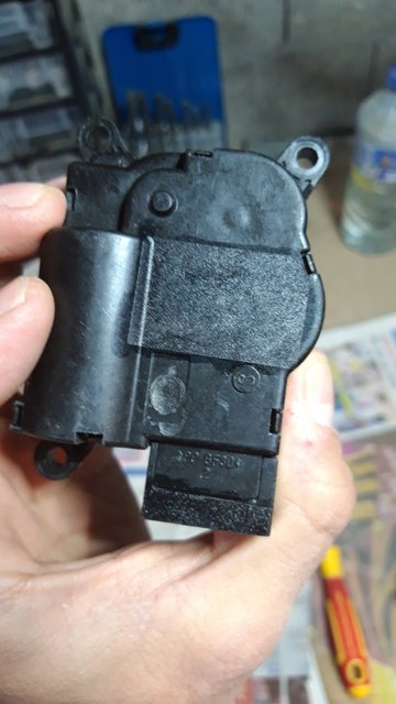

Bon et bien en suivant les indications, j'ai pu localiser le servomoteur et même certifier que le bruit venait de cette pièce.
Du coup je me suis lancé et j'ai bien galéré avec la deuxième vis du haut (accès vraiment étroit).
Voici quelques photos, je précise que la pièce était ouverte et que le mécanisme était mort. :accord:

Petit retour concernant la mienne :coucou:
Pièce commandé chez autodoc pour 63€ fdpin.
Reçu hier et monté dans la foulé, tout est ok ! Plus aucun bruit.
Par précaution j'ai fait un reset de la climatronic (bouton AC + flèche aération habitacle).
Tout est OK.
Merci à tous pour votre aide
