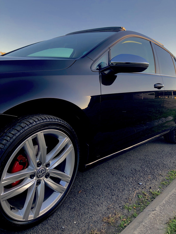

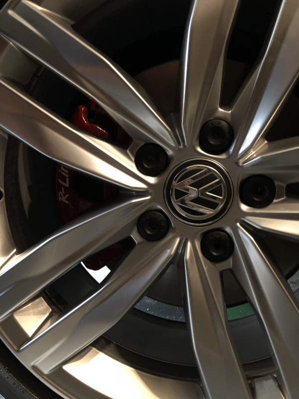

J avais une appréhension au début sur ces jantes en 18 mais finalement jebles trouve top :jaime:

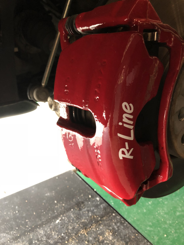

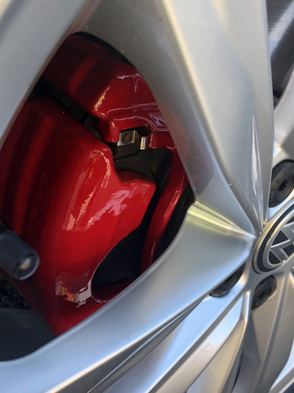

2 ème étape faite : Mise en peinture des étriers de freins
Photos a venir demain car la je viens de finir et il fait noire
Donc peinture avec le kit FOLIATEC
Etape par étape , deux jantes par deux jantes
J'ai donc pris soin , aidé de ma petite femme, de diviser les quantité du kit par deux a l'aide d'une balance numérique
* voiture mise sur cales en bois coté gauche
* démontage des deux jantes
* passage de la brosse métallique pour enlever les souillure de frein et le peu de rouille présent
* passage de la bombe fournie dans le kit , 3 fois de suite et essuyage au papier a chaque fois ( allez y franchement la bombe est grande , une seule suffit amplement a faire les 4 roues , il m'en reste meme un peu )
* mélange de la peinture et du durcisseur ( 1 er lot ) , puis attente de 10 minutes en mélangeant ,avant de commencer a peindre, pour que le tout prenne ( indiqué sur la notice )
*1ère couche
* attente 30 minutes
* 2ème couche
* re attente de 30 minutes
* 3ème couche
* attente 1 heure
* remontage des jantes que j'aurais durant chaque 30 minutes de pose , lavées et décontaminées a fond extérieure et intérieure
* Puis rebelote du coté droit
Résultat impeccable
La peinture tient hyper bien, mais il faut absolument 3 couches pour un résultat 100% couvrant et brillant
Un rendu tendu et lisse
Séchage rapide
Ils disent que le mélange durcit au bout de 2 heures : FAUX , on a largement le temps .
Il m'en reste meme de quoi passer encore une couche partout si je voulais. Je le garde dans le pot mis a l'envers au cas ou il y aurait des retouches . A voir dans le temps si ça a durcit
Conclusion : un produit complet , pas cher , assez généreux en quantité, et de très bonne qualité, pour un rendu vraiment parfait :Top:
J'ai hésité avec le mat, mais j'ai pris le brillant et j'ai bien fait :jaime:

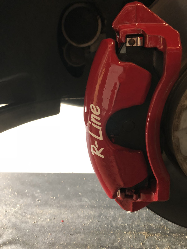

Après la mise en peinture des étriers , pose de stikers pour étriers
A l avant ça rend bien je trouve
A l arrière j en ai mis qu un seul pour le moment car ils sont trop grands pour les étriers arrières du coup je les mets à plat , mais bof pas très convaincu du résultat , qu en pensez vous ?

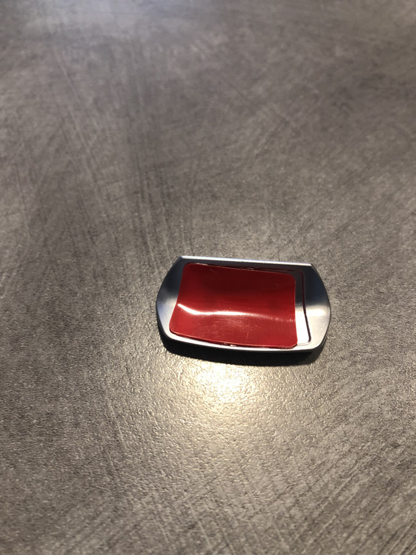

Suite des modifications :
• baguettes de fenêtre chromées
• coques rétro chromées
• écusson Rline de volant
Pour les baguettes un simple double face avec code couleur pour le côté droit et gauche
Le rendu final est bluffant
Ça souligne le côté classe et raffiné de là golf tout en étant dans la continuité des liserets alu de la calandre avec un petit rappel des coques de rétro
Tout installé en 30 min
