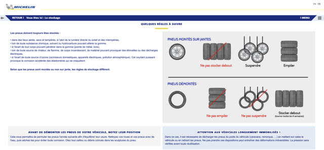

Re: conseils pour le stockage des jantes (pack hiver ou été)
Message par mmoxe »
mais le stockage des pneus c'est à la verticale ( monté ou pas sur jante ), et de plus il faudra appliquer une rotation une fois par mois, afin de ne pas créer de méplat.
Si tu stockes la roue (jante+pneu) à l'horizontale, tu t'épargnes la rotation mensuelle ;) .
Message par MarcgolfVII »
Oui, mais tu ruines tes flancs...🙄, ce n'est pas conseillé. Seule position verticale pneus montés ou pas.
Message par Grumpy »
Le bibendum nous donnerait-il de mauvais conseils ???
Perso je stocke les pneus montés sur jante à l'horizontal depuis bien longtemps et je n'ai jamais vu apparaitre de défaut ou eu de souci particulier :D
Je ne veux pas vous faire mal mais 🤣, la première source c'est tonton et la deuxième est là : https://www.centralepneus.fr/conseils-p ... -les-pneus
En tout cas c'est ce que je pratiquerai si besoin d'avoir deux trains de pneus en supplément.
Mais je concède que c'est du grand n'importe quoi, rien qu'en faisant une recherche on s'aperçoit que chaque monteur annonce tout et son contraire.
Je vous conseille si pas de place, de suspendre vos jantes au mur avec des sangles.
Message par zzorglub »
Il y a quand même une contradiction dans le texte :
Il est écrit qu'il est important de stocker les pneus sur le flanc et non à la verticale et il montre les pneus stockés verticalement et qu'il faut tourner les roues régulièrement.
