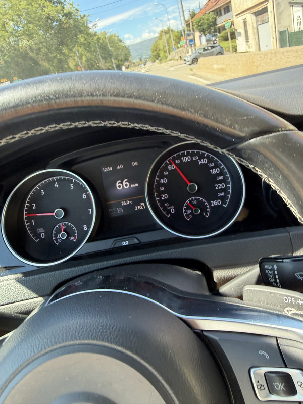

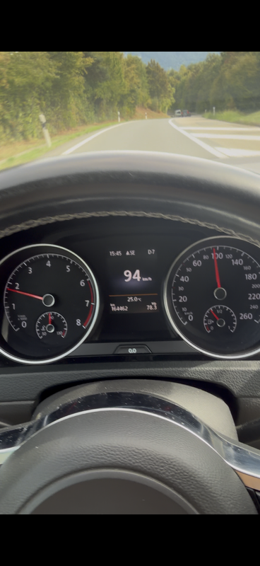

Vous savez où peut être pas le défaut de cette embrayage DSG 7 pour la VW m’a été prise en garantie à 82000 km
Concessionnaire VW
quelques années plus tard le concessionnaire constate un défaut de la mecatronique prise en garantie à 165000 km
Mais le problème persiste….
Explication: je monte normalement pour atteindre 60 km/h le petit conteur tour/m , ne dépasse pas les 1800t/m et me fait un bruit brrrrrrrrrrr
je fais un petit a-coup avec l’accélérateur elle passe en 7 eme mais ne dépasse pas les 100 km/h à 1800t/m elle fait un bruit brrrrrrrrrrrrrr
comme si elle a de la peine à avancer je donne un coup d’accélérateur elle passe les 100km/h mais elle passe en 5 eme après 6 et a 120 km/h en 7 eme
Est-ce que c’est le mecatronique qu’ils ont mal réglé?
Ou c’est de nouveau l’embrayage qui ont tjs le même défaut?

A voir si tout ça vient réellement de la boite. Tiens nous au courant une fois qu'elle est passée en diag. Espérons que ce ne soit pas grave!
Tu peux en dire un peu plus sur ton défaut de mécatronique? Symptôme constaté, cause, références remplacées...

Je l’ai amener car sur la route j’ai constaté que quand j’ai monté vers les 60 km/h et aussi à 100 km/h la voiture commençait à faire du bruit vrrrrrrrrrrrrr et que le petit conteur ne voulais pas monter dans les tours il reste bloqué à 1800t/m parfois en 6 eme parfois en 7 eme
