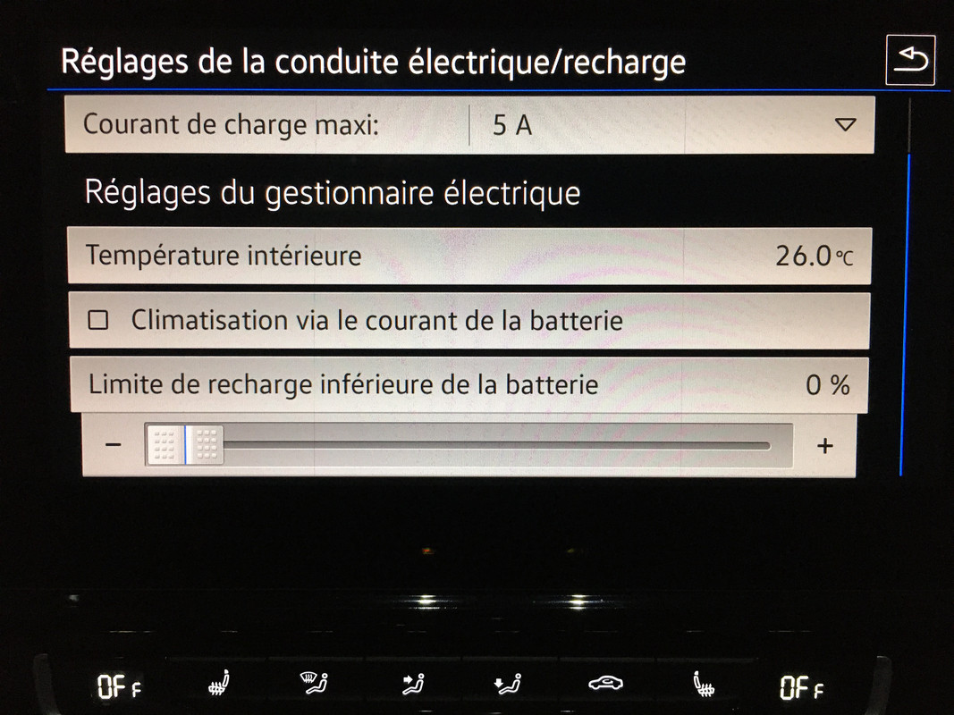

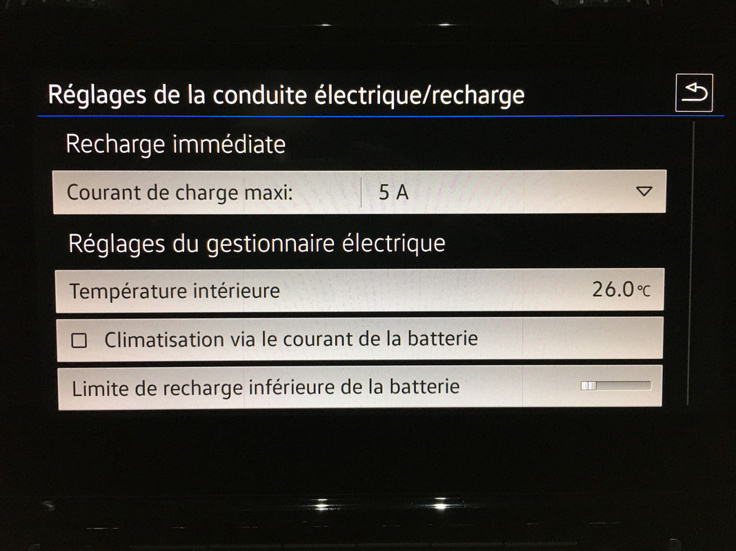

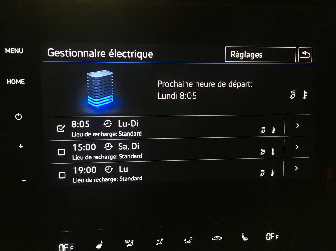

Je possède une Golf GTE de 2018 depuis juin 2020.
Vous pouvez voir mon modèle sur le forum sous le sujet GTE34 - Golf VII GTE - bleu atlantique.
Je ne fais que des recharges instantanées sur prise électrique standard ou renforcée Green UP de chez Legrand.
En général, il me reste 0 à 5km avant la recharge. Après la recharge, je me retrouve avec 47 ou 48km. Cette recharge débute aujourd'hui entre 19 et 20H.
Je n'effectue que des recharges instantanées car je n'arrive pas à programmer une recharge différée (le manuel d'utilisation ne m'est pas d'une grande aide). J'ai fait pas mal d'essai avec des réglages différents mais toujours non concluant.
Soit la recharge débute aussitôt que je la branche malgré la sélection du bouton recharge programmée derrière le logo sur la calandre et la sélection de la charge différée sur le Discover Pro.
Soit aucune recharge s’effectue.
Je ne retrouve pas des infos sur le forum pour des Golf Récentes. Les seuls sujets concernent les premiers modèles avec une procédure différente. J'ai posé la question à mon concessionnaire, mais il est un peu largué.
J'aimerais faire des recharges différées à partir de 23 heures.
Je joins les différentes options que j'ai actuellement cochées.
Pouvez vous me communiquer vos différents paramètres.

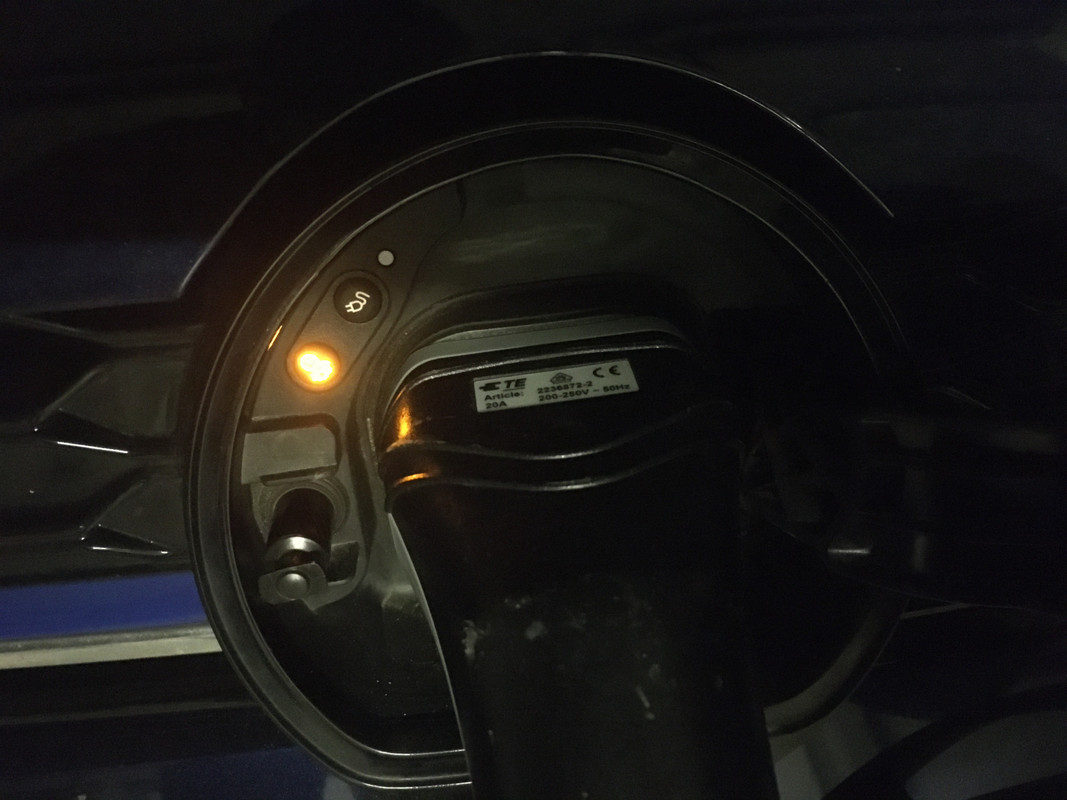

Je sélectionne le bouton recharge différée derrière la trappe logo Volkswagen de la calandre pour une charge différée ou le bouton charge instantanée pour une charge instantanée.
Merci d'avance pour vos réponses.
Bonne réception.
Yann.

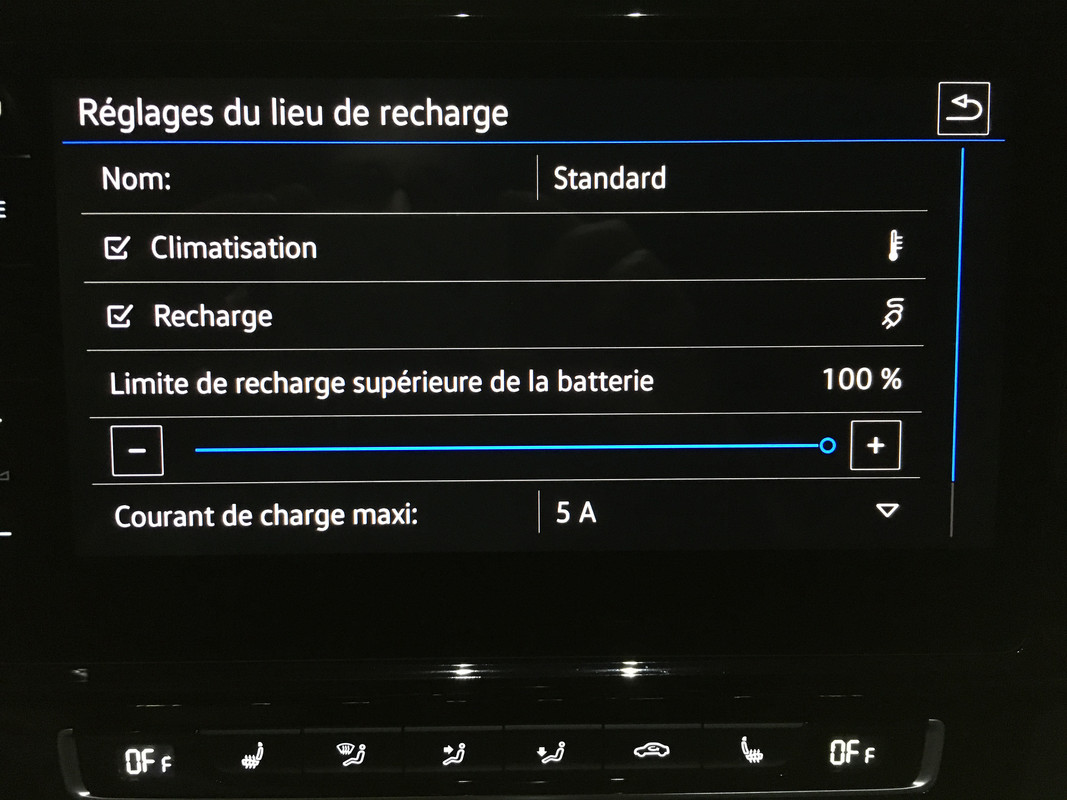

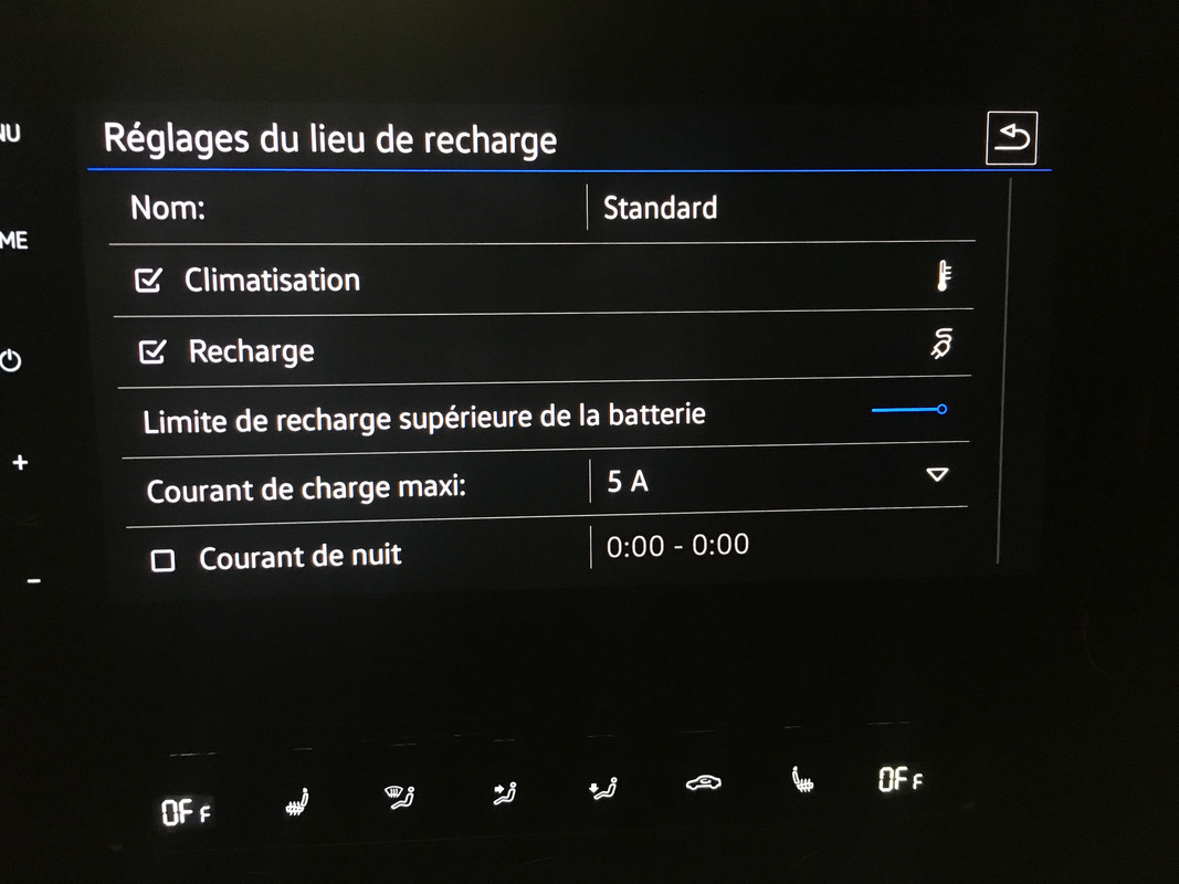

Options sur la recharge immédiate :

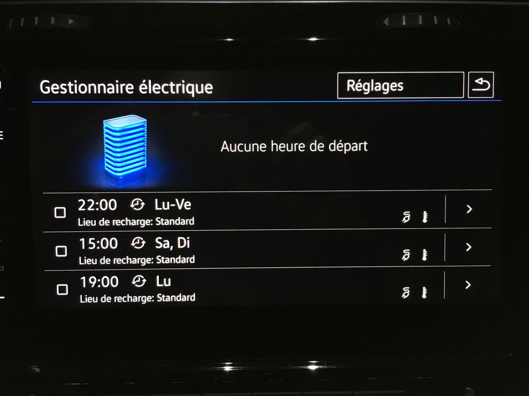

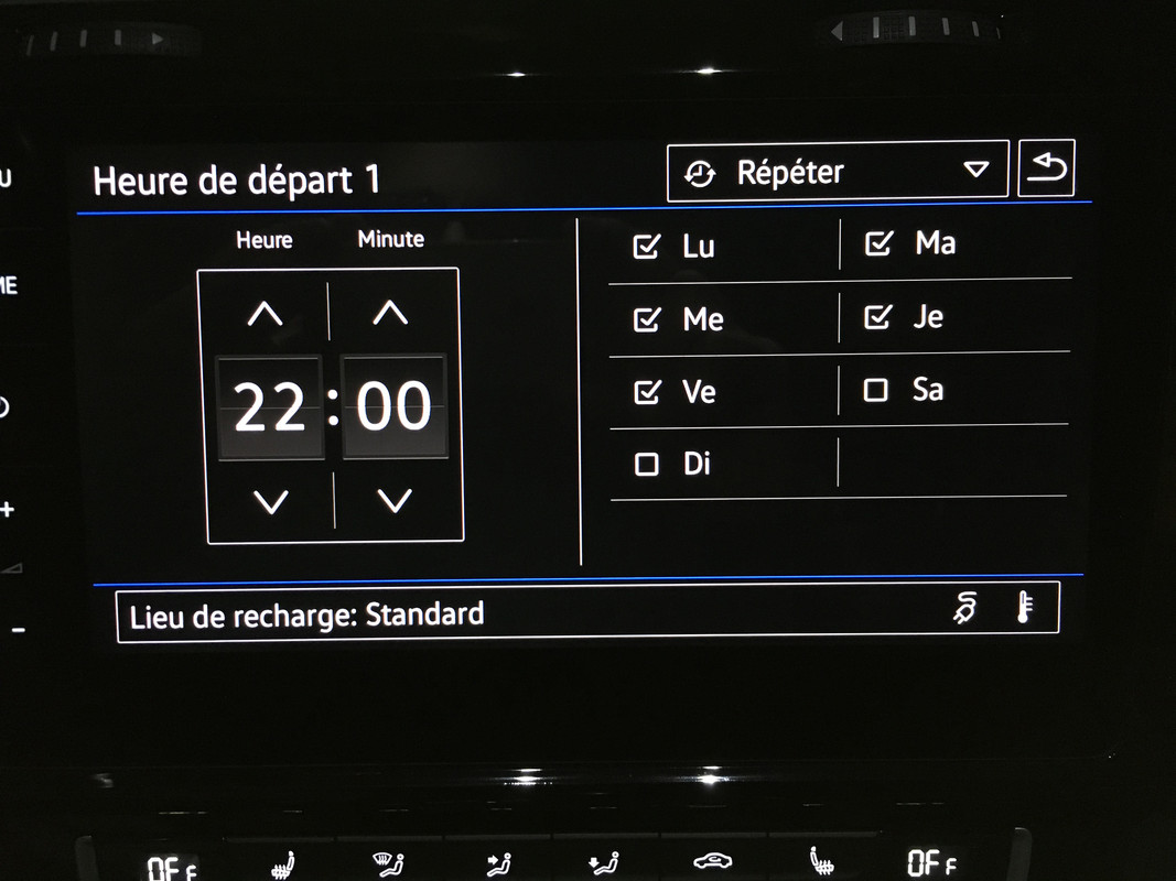

Options sur la recharge différée :
Sur la photo, la recharge n'est pas cochée mais lors de mes essais, la recharge était cochée. Celle du lundi au vendredi à 22H.
GOLF GTE 2018

Re: Planification Recharge / Clim
L'heure que tu programmes est l'heure à laquelle tu veux que ta GTE soit prête. Sachant qu'il lui faut à peu près huit heures pour recharger à 5A, c'est normal que la charge se déclenche si tu lui demandes d'être prête pour 22h00 à 18h00. Il faut que tu modifies l'heure de déclenchement à l'heure à laquelle tu pars bosser le matin (avec vingt minutes d'avance idéalement).

Merci de ton retour nounou74.

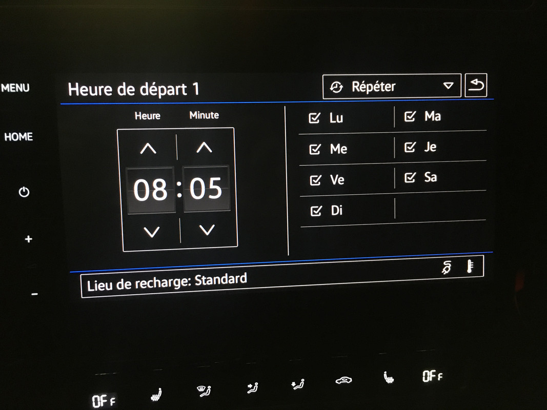

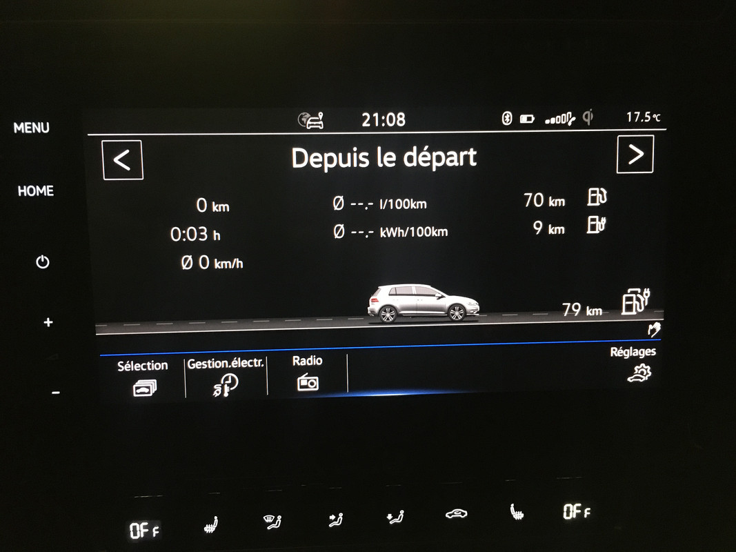

Hier soir suite à ton message, j’ai modifié l’heure de départ de la recharge différée. J’ai indiqué 8h05. Il me restait 9km en électrique.
Je n’ai pas bougé les paramètres de la recharge immédiate :
Ci dessous les paramètres de la recharge différée.
Premier point que je ne comprends pas, le Discover Pro indique prochaine recharge lundi au lieu d’aujourd’hui (samedi).
Je branche la prise, le voyant recharge différée s’allume automatiquement. Il était 21h19.
Par expérience, il faut environ 7h (en 5 ampères) pour une charge complète, donc avec 9km restant je pars sur 6 heures environ de temps de recharge. La recharge différée doit donc débutée vers 2h (j’ai indiqué 8h05 en heure de départ).

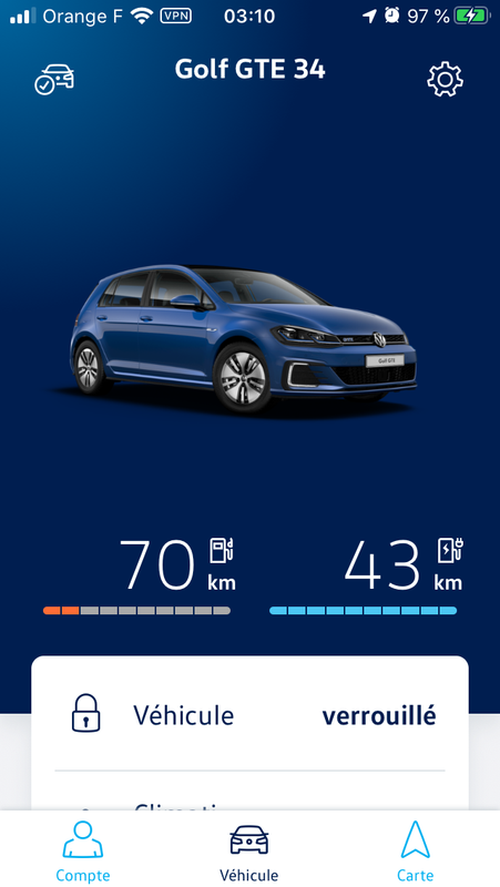

Malgré tout ça, en vérifiant sur l’application à 23h14, la recharge était en route (au lieu d’un départ de recharge estimée vers 2h du matin.
A 3h10 de la nuit, la recharge était pratiquement terminée.
Et à 5h31, la recharge différée était terminée.
Je pense que la recharge différée ne s’est donc pas mise en route.
Merci de vos retours.
GOLF GTE 2018
A mon avis, l'affichage du " Lundi " est une coquille. Peut-être qu'il faudrait supprimer tous les programmes et en refaire un sainement.

Gérard07
Messages : 891
Message par Gérard07 »

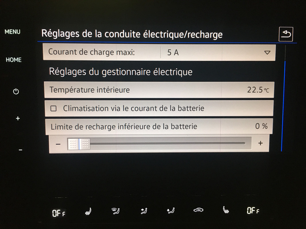

Une idée (mais pas une certitude !) : le problème ne viendrait-il pas de l'indication d'une température de climatisation, en l'occurrence 22°5 ? Pour ma part, je n'utilise pas cette possibilité.
