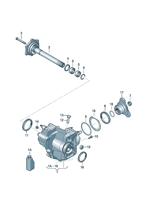

POur la mise à l'air il y a en a bien une d'après les schémas, je l'ai cherchée sous la voiture mais j'ai pas réussi à y passer la main tellement tout est exigu.

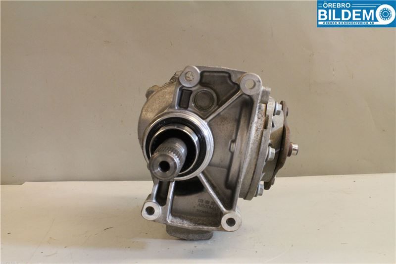

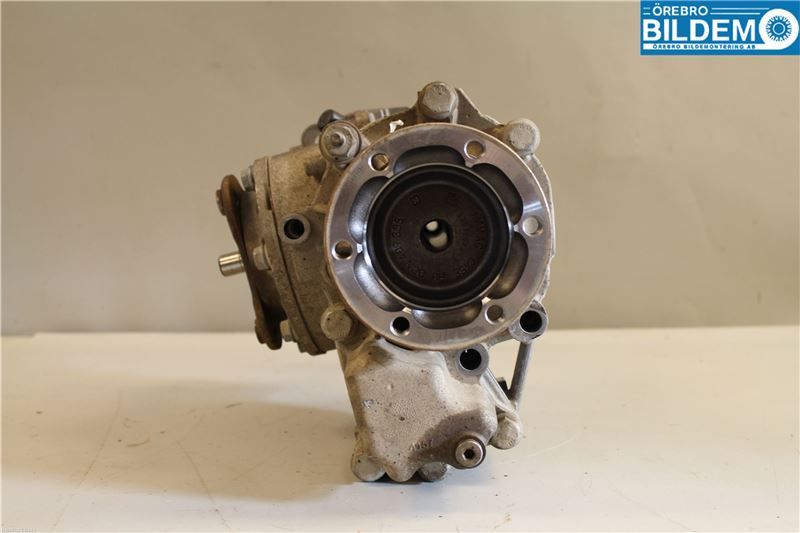

Maintenant à force de récupérer des informations, je sais pas trop comment interpréter les choses. Je me demande si la pièce 2 traverse complètement le carter et ressort du côté du joint spi (pièce 16).
Si non, alors je sais pas sur quoi cette pièce 2 s’emboîte dans la BV. Puis je comprends pas non plus comment la vis n°3 bloque le système.
J'ai pour corser le tout trouvé un plan de la boite dans le manuel entretien, et l'arbre de droite (pièce 9 sur ce schéma) à l'air de ne même pas ressortir de la boite de transfert, du coup je comprend pas quelle est la pièce qui dépasse sur les photos en dessous :
Je me pose en fait la question parce que si j'arrive à retirer cet arbre, pour changer le joint n°11, alors les pièces 4, 5 et 6 viennent avec l'arbre ? Tombent dans le différentiel ?
Est-ce que la dépose complète de la boite de vitesses + boite de transfert n'est pas obligatoire du coup ? :tantpis
Merci à vous en tout cas pour votre contribution.
Re: Golf VII R - Haldex "en panne" 300ch 2RM
Pour moi logiquement la pièce 2 vient rentrer dans la boite de vitesse en traversant le renvoi d'angle(ou boite de transfert)
Pour les 4-5 et 6 je pense que c'est fixé sur le renvoi d'angle.
Pour la vis 3 je ne peu pas te dire mais elle doit servir à bloquer la pièce 2 sur le renvoi.
La mise à l'air (12-13) est placé au dessus et donc pas top à atteindre :( on la voit sur la 2 ème photo le capuchon noir.

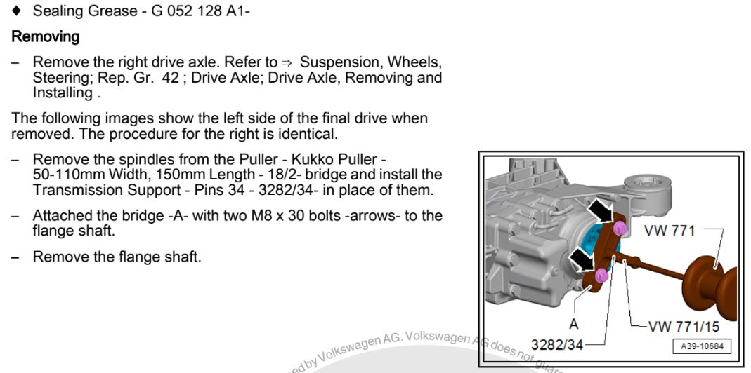

Pour retirer cet arbre à bride, c'est un truc qui vient facilement, ou bien c'est outils obligatoires ?
J'ai vu cette solution sur youtube, je sais pas trop quoi en penser...
https://www.youtube.com/watch?v=-ta4EEOyzKw
VW recommande l'utilisation d'un marteau à coulisse, mais bon le kit est à 500$ sur ebay, je pense quôn peut faire autrement :
De toute façon je suis loin pour les fêtes, je toucherai pas à la voiture, on verra ça en janvier :) :Alcooliques:

J'ai trouvé enfin les infos !!!!
quand on démonte l'arbre à bride tout vient dessus, donc la manipulation me semble tout à fait réalisable !! :Top:
Je met les pages du manuel d'entretien , du démontage de la bride jusqu'à la vidange du renvoi d'angle.
Reste à voir ce qu'il faut vraiment changer en plus du joint spi et du circlip
