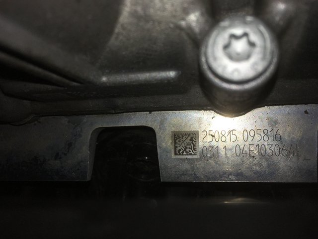

    J'ai relevé le numéro sur la culasse, il n'a pas le même format que celui photographié en page 5 de ce sujet :
    Est-ce que 25/08/15 serait la date ?
    Par ailleurs je ne trouve pas le numéro de série du moteur, quelqu'un peut me dire dans quel coin chercher ?
