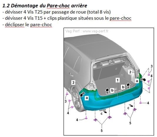

pour retirer le pare choc , j'ai bien trouvé les agrafes plastique ou il faut appuyer sur les cotés , sous les feux et le long des ailes arrières mais comment faire pour le milieu du pare choc ? faut-il tirer vers le haut ou vers soi ?

J'ai retrouvé cette illustration, apparemment c'est vers le haut :

merci. j'avais déja vu cette illustration mais c'est vague .j'ai du mal à voir ou se situent les éventuelles agrafes et comment on peut faire levier dans le centre du pare choc . si quelqu'un a la méthode , je suis preneur.
pour info, dans le passage de roue de ma golf il y a 5 vis t25 de chaque coté et non pas 4 comme indiqué .
peut être y a-t-il une vis en moins sur les gti et gtd :roll:
