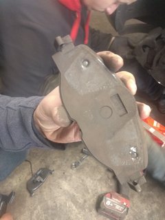

Bonjour chers amis,
Je reviens vers vous pour vos conseils, je suis toujours a la recherche d'une bonne opportunité pour les plaquettes.

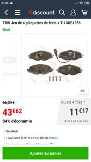

J'ai pas réussi a démonter le cache serrure dans le mal pour identifier le bon numéro des plaquettes. Ce n'est pas renseigné aussi sur le carnet donc je suis dans le flou total. J'ai demandé un vendeur de pièce auto et il m'a donné cette référence GDB 1956 TRW
Quand je vois l'image de mes plaquettes, ça l'aire de marcher
Les plaquettes suggérées par le vendeur
Est
Je veux bien trouver le même modèle mais chez d'autres marques moins chers svp?
Est ce que vous pouvez m'aider pour les identifier svp?
Merci d'avance.
Messages : 6451
Re: Recensement disques/plaquettes oem et seconde monte
:coucou: @Yaniss17, au vu des photos de tes plaquettes, tu as celles pour les disques en en 288/312 mm (n° PR 1ZB, 1ZC, 1ZA, 1ZD, 1ZE, 1ZP).
Les plaquettes que t'a indiqué le vendeur sont compatibles, également en TRW tu as les GDB2143 qui semblent un peu moins chères.

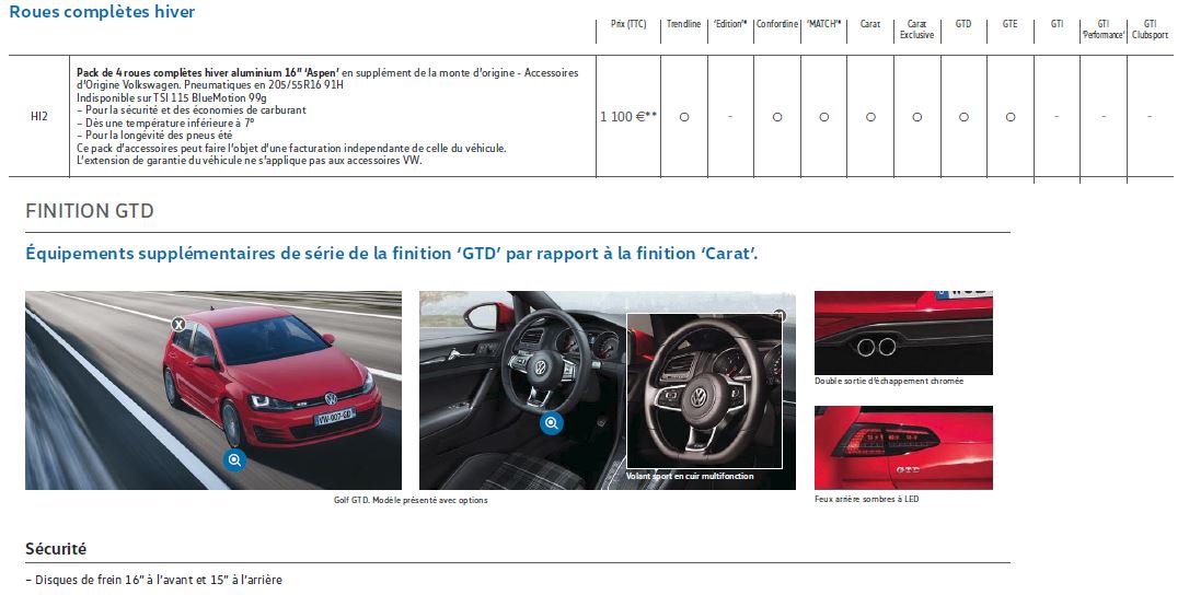

titi73 a écrit : 13 déc. 2020, 06:38
Petite question. avec ces disques en 312 les jantes de 16" passent encore ?
C'est peut-être une modification que je pourrais envisager. j'ai constaté lors de mon dernier changement de roues que les plaquettes avant approchent de la fin (73.000 km).
:study: j'ai ma réponse. VW annonce 3 tailles de disques avant sur les guides des tarifs :
  • jusqu'à Carat ça n'est pas précisé, donc je suppose 15 ;
  • ensuite c'est 16 sur les GTe, GTd et GTi ;
  • puis 17 sur GTi Perf et R
Ces 3 tailles correspondent aux 3 diamètres disponibles : 288 - 312 - 340.
La GTe est en 16" d'origine avec des disques de 312, et la GTd peut recevoir en option le pack hiver Aspen en 16" avec les même disques en 312 :
Donc si je monte les disques en 312 je peux continuer à monter mon set hiver Aspen en 16" :D ( :( )
Un avis, j'ai bon @Jul01 ?

:coucou: Thierry,
Si les Aspen 16" se montent sur les GTD et GTI 220, à priori pas de soucis. :Top:
Edit : J'ai trouvé ces photos d'une GTI 220 avec des Aspen 16", ça passe à un poil de luc avec les disques en 312, mais ça passe ! :lol!:
