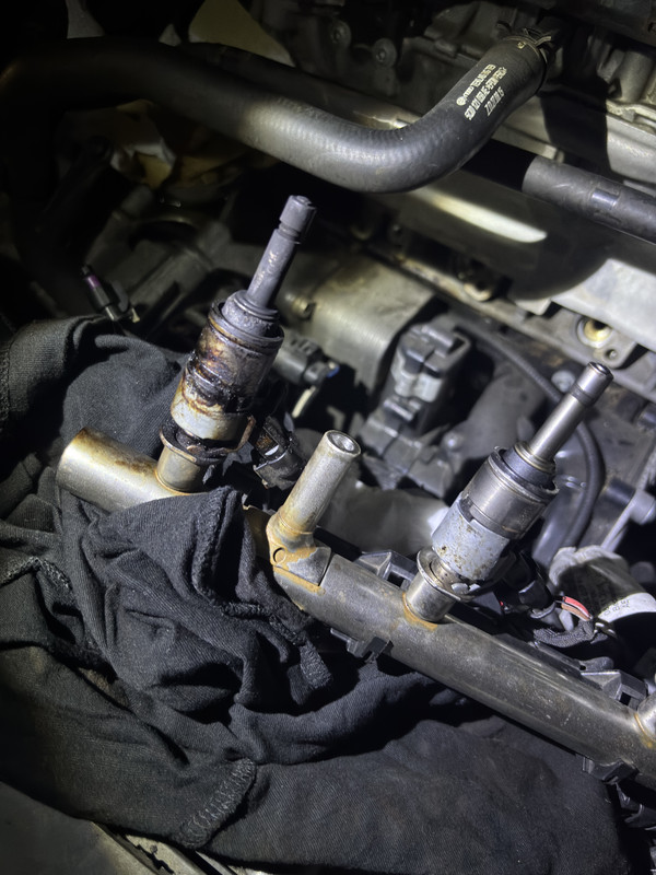

Le problème est résolu, le moteur a probablement trop chauffé et l'injecteur sur le cylindre 1 (coté distribution) n'étanchéifiait pas correctement, entrainant une perte de compression partielle.
Le joint a totalement disparu et le pare-flamme est brulé, j'en ai profité pour nettoyer l'admission.

Oui j'ai changé l'injecteur seul, le plus compliqué est de sortir l'admission, le moteur étant très compact.
Le papillon est incliné vers le bas, il ne s'encrasse donc pas, le mien était propre malgré des résidus de carbone dans la culasse.
