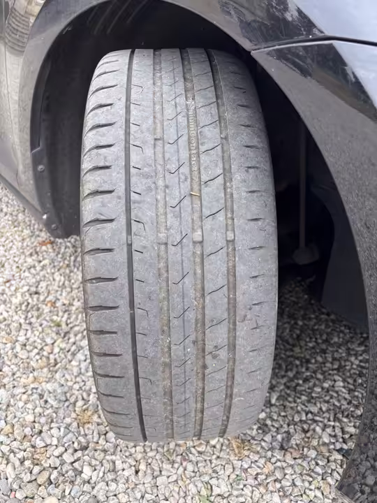

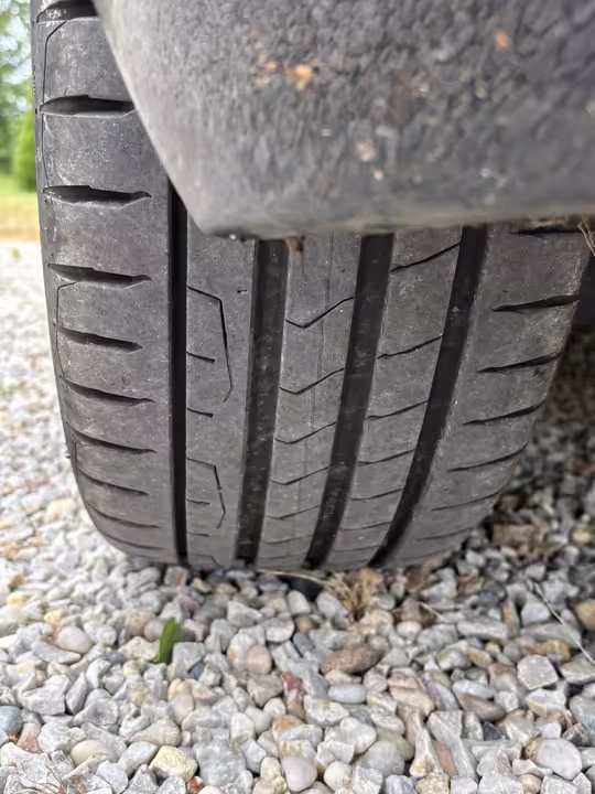

J'ai constaté que mes pneus avant sont arrivés en fin de vie (sans commentaire ;) ). En revanche, je remarque une usure très marquée sur l'intérieur de la bande de roulement, surtout sur le pneu avant gauche. Les pneus datent de 2022, mais je n'ai aucun historique concernant leur montage ou le kilométrage parcouru.
Je me demande donc si cette usure est simplement normale en fin de vie, ou si elle peut révéler un autre problème, par exemple un défaut de géométrie/parallélisme ou de train avant.
À noter que la voiture a un comportement irréprochable : elle roule parfaitement droit, ne vibre pas, et le contrôle technique de moins d'un an ne signalait rien de particulier.
Pneu avant gauche (assez flagrant) :
Pneu avant droit :

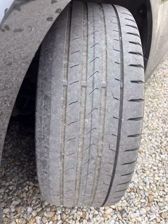

Par ailleurs, je prévois de faire monter les pneus neufs à l'arrière, puis de passer les pneus arrière actuels (qui me semblent encore en bon état) à l'avant.
Est-ce que cela vous paraît être la bonne solution ?
Etat du pneu arrière :

En l'état actuel des pneus avant, il est bien nécessaire de les remplacer par des neufs, non sans avoir préalablement effectué une géométrie.
Pour ce qui est des pneus arrière en bon état, moi, je les laisserais où ils sont, et ce, même si on te dit de les passer à l'avant.

Tu dois mettre les pneus neufs à l'arrière, c'est ce qui est conseillé.

Ayant usé pas mal de trains de pneus, je confirme qu'une usure asymétrique comme celle-ci n'est pas normale. Une géométrie s'impose.
Concernant la bascule AV <> AR des pneus pour remettre les pneus neufs à l'arrière, il m'est arrivé de faire une seule fois l'économie de cette opération et j'ai fait un tête-à-queue dans un rond-point détrempé (certes, j'y suis allé un peu fort ce matin-là).
