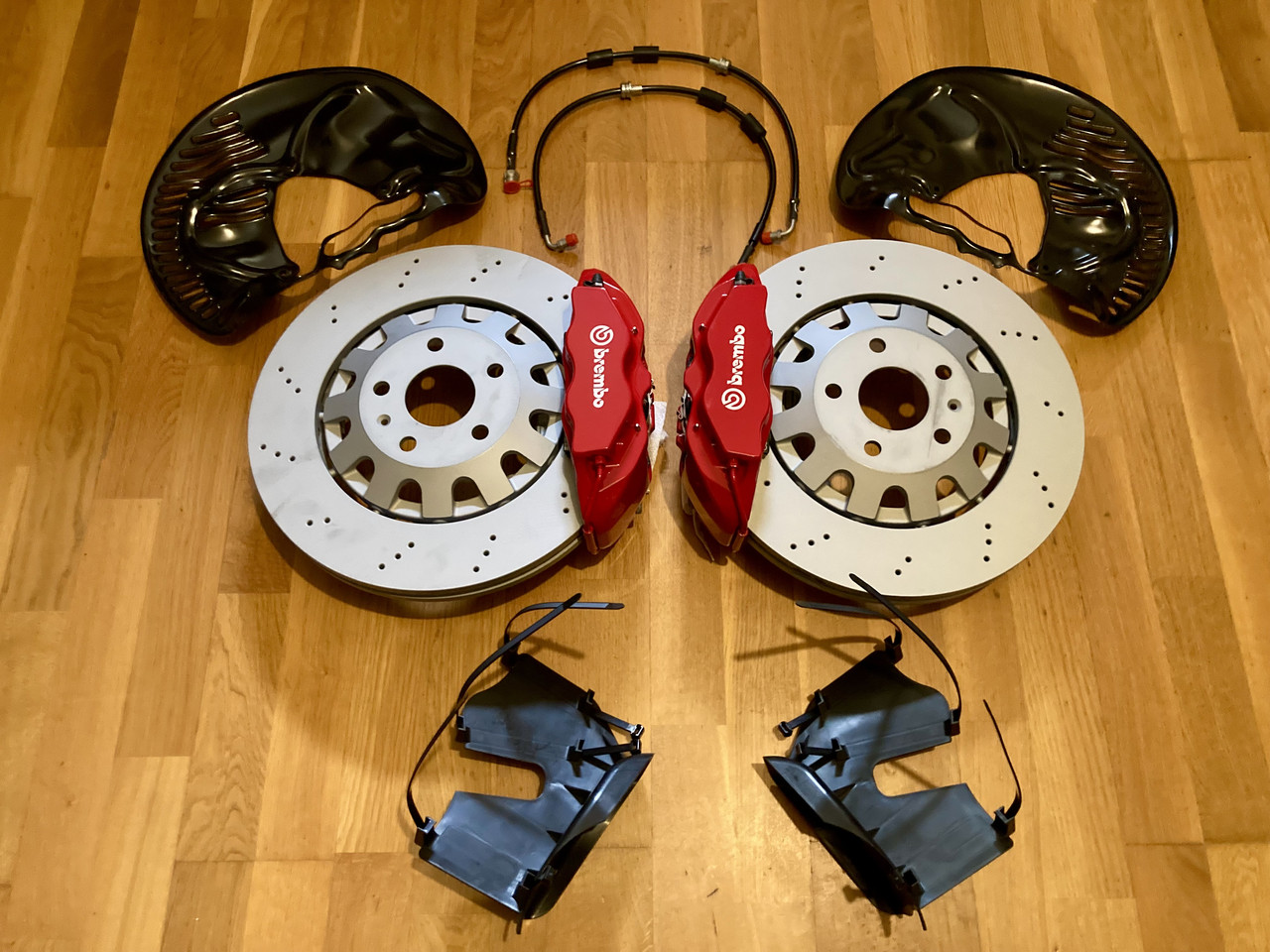

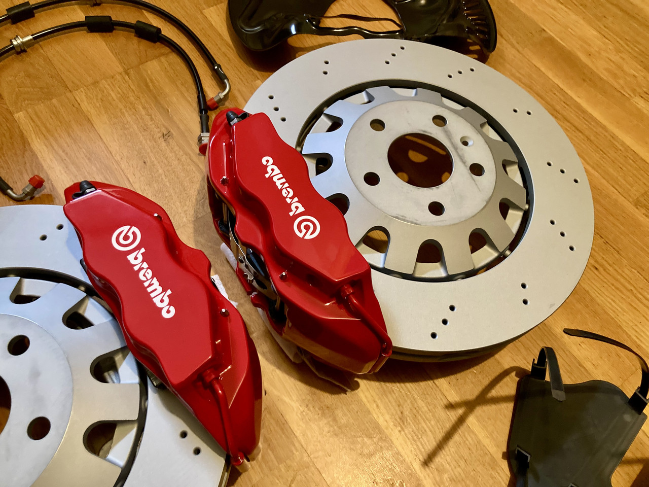

J’en parlais il y a quelques temps, j’ai fini par craquer !
J’ai pris ce kit Brembo oem provenant du pack performance de la Leon Cupra. 😍
Ce dernier se compose de magnifiques étriers 4 pistons et de disques sur bols en 370mm.
Pour compléter l’ensemble j’ai pris des flasques anti poussière et déflecteurs d’air de RS3, ainsi que des durites aviation Goodridge.

Messages : 44508
Re: [Jul01] Golf VII GTI Clubsport - BVM6 Blanc Pur
:top: mon Julien, beau matos, plus qu'à y monter :check:
Bon faudra quand même m'expliquer pourquoi vous prenez des voitures qui vont vite et que vous voulez freiner :marrant: :arrow:

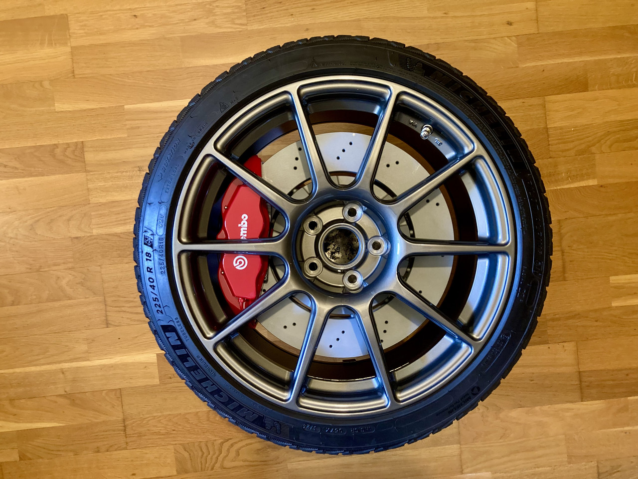

@Babas73 C'est certain que du 18 oem ne passera pas, en revanche les miennes sont conçues pour ce type de montage. Sinon je me serai contenté d'un kit 4 pistons qui se monte sur du 340mm, hors de question de sacrifier mon beau pack hiver. :pleure:
Un mec sur FB a fait le retrofit avec les mêmes roulettes. Il a mis des cales de 5mm, mais il confirme que ça passe aussi sans les cales, je ne devrais donc pas rencontrer de problèmes. :top:

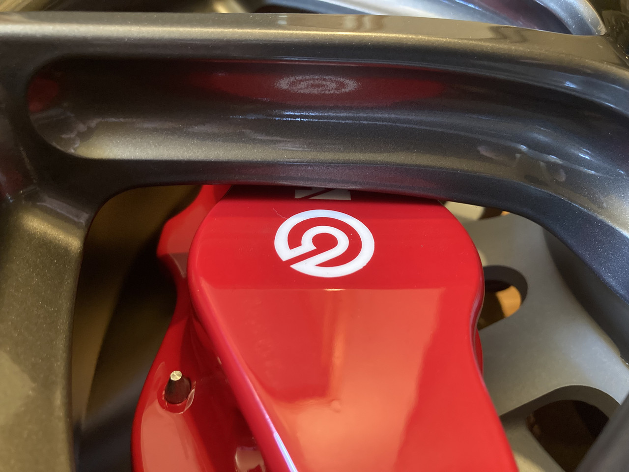

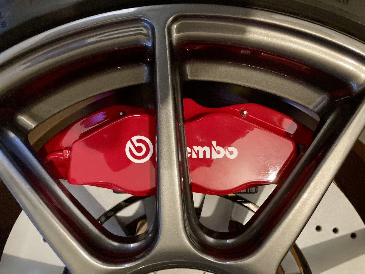

En effet ça passe avec les Apex en 18, il y a encore de la marge entre l’étrier et le bord intérieur de la jante. En revanche c’est hyper juste au niveau du déport…mais ça passe !
