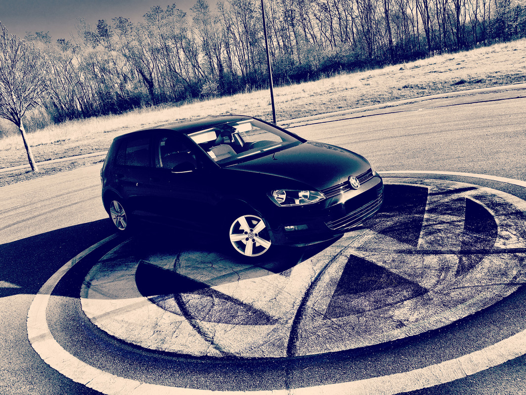

Bonjour à tous.
Je vous présente ma Golf 7 Highline.
Importée d’Allemagne. 1.6TDi 105 Bluemotion
Elle totalise aujourd’hui 171 000Km.
Ses options :
-Auto hold
-Park Assist
-Sièges chauffants
-Vitres teintées à l’arrière
-Feux auto
-Essuis-glaces auto
Et c’est tout 😕
J’ai pris cette golf 7 après que ma golf 5 de 380 000km ait rendue l’âme.
Très satisfait au début, un confort à la hausse, la qualité perçue progresse et un look 😍
Niveau modification ? Rien, j’ai juste ajouter les pare-soleil d’origines Volkswagen, et on dirait vraiment des vitres teintées. Le rendu je l’adore.
Modifications prévues ? Becquet, jantes 17-18, rab-3 et embout chromé sur la sortie.
Quelques photos.
Au plaisir ✌️
