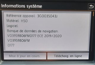

bonjour à tous,
je rencontre un problème avec ma golf 7 . impossible de mettre a jour mon gps.
D'après les notices en ma possession j'aurais un discover pro v2.
en tapant les informations de mon véhicule sur le site vw j'ai pu télécharger la mise a jour du gps.
j'ai formaté une carte sd de 32go et placé à la racine les 3 fichiers.
mais rien ne se passe.
la mise reste en permanence "en cours".
