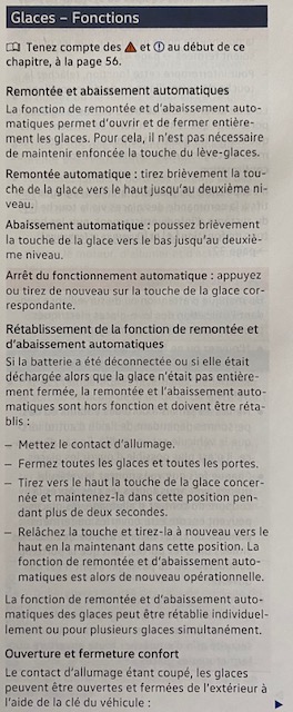

Salut @crimic,
j'ai eu ce "problème" la dernière fois, j'ai suivi cette procédure (que j'avais trouvé dans ce sujet il me semble) :
-Fermez toutes les vitres et les portes
-Mettre le contact
-Tirez vers le haut la touche de la vitre concernée et maintenez-la dans cette position plus de deux secondes
-Relachez puis tirez la à nouveau dans cette position.
Normalement les vitres séquentielles sont à nouveau opérationnelles :Top:

Messages : 1904
Re: Reconfigurer ouverture séquentielles vitres électriques
Message par GTO »
Voici la procédure du manuel :
