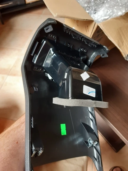

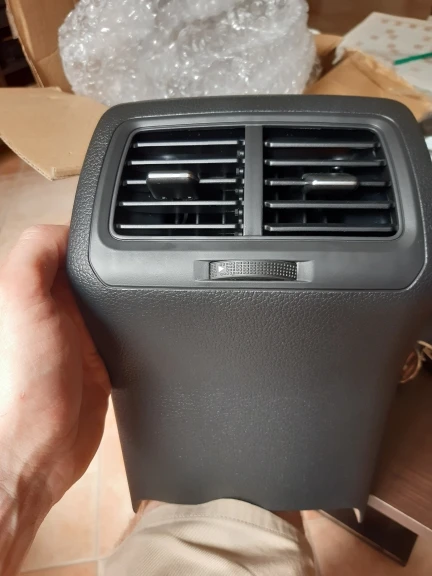

Petit retour pour les intéressés !
J'ai commandé ce bloc aérateur chez Ali :
https://fr.aliexpress.com/item/40012839 ... 3416%22%7D
14€ Frais de port et tva inclus , il est arrivé en 10 jours après la commande, il s'agit bien une pièce neuve livré dans un carton VAG/AUDI.
Je pense malgré tout qu'elle ne doit pas être 100% oem mais elle est hyper propre et fera le travail sans soucis.

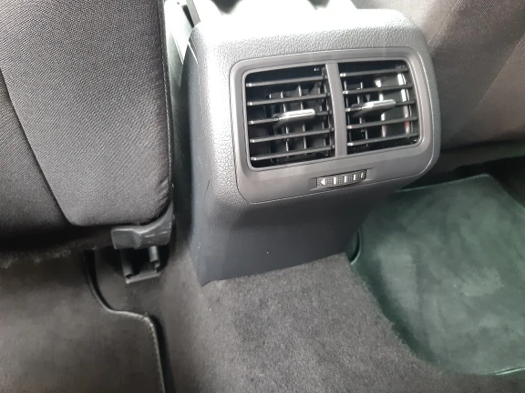

Et une fois monté dans ma golf :
