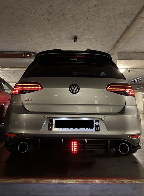

Ci-joint des photos de ma Golf avec toutes les modifications effectuées pour le moment :bounce: :
