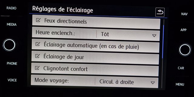

Messages : 44433
Re: Problème feux de route directionnel
Alors au temps pour moi, je t'avais répondu de mémoire et ma mémoire a failli :interroge:
J'ai vérifié c'est bien réglé à droite chez moi :
