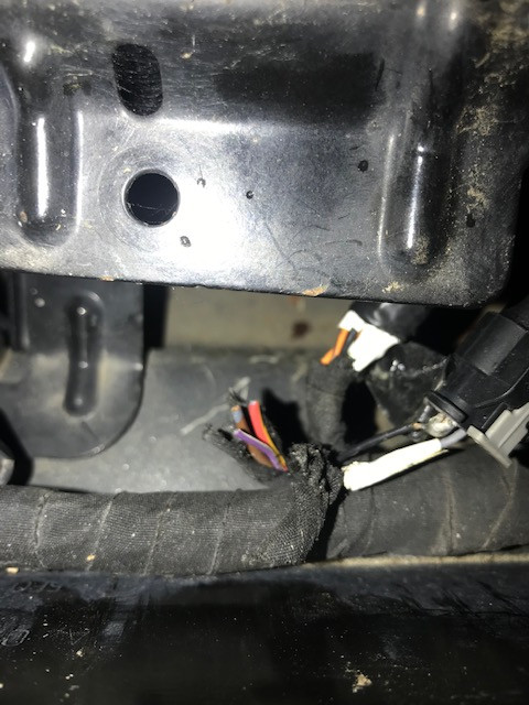

Bonjour à tous je suis julien du jura j ai une golf 7 gtd de 2014 sport and sound, j’ai un souci au niveau de ma baie de pare-brise suite à un vol où ils ont arraché l’alarme il me reste des fils 3
1 blanc et violet
1 marron
1 rouge et jaune
c est une alarme usine elle a été rebrancher sauf qu il me reste ces 3 fils qui reste est je sais vraiment pas a quoi il corresponde, le boitier alarme est tout rebrancher, je serai très content d’avoir la réponse merci à tous

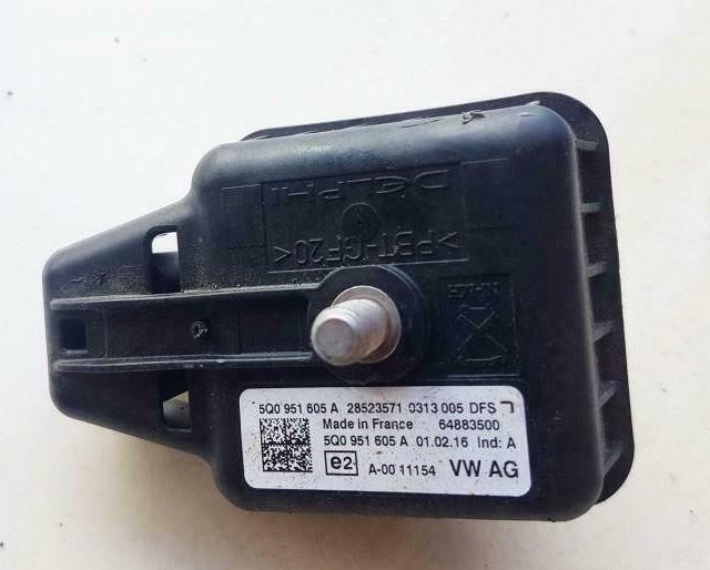

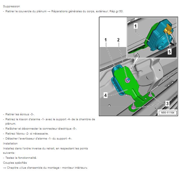

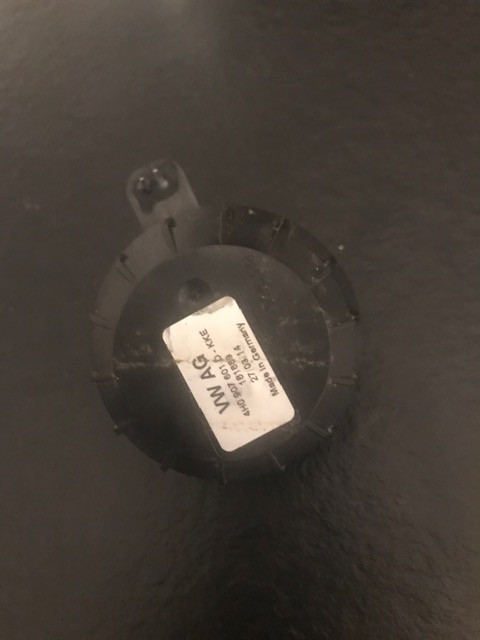

A mon avis il te manque la sirène, voici l'implantation de l'alarme :
Le zoom sur l’implantation de la sirène :
Photo d'une sirène de Golf MK7, les couleurs de fil correspondent :
Le plan de câblage d'une alarme sur Golf MK5, les couleurs sont aussi conformes donc ça conforte ma thèse :
Voilà, tu as je pense la solution.

super merci je pensais que c était ça la sirène ...

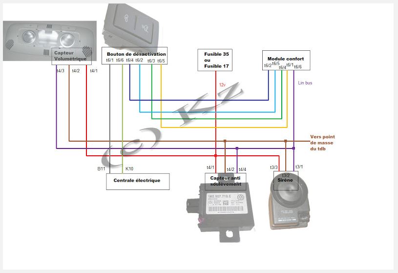

Message par Tian22 »
Je voulais votre avis sur se schéma de câblage pour l'alarme ! si c'est réalisable et fonctionnelle sans la centrale électrique et module de confort
