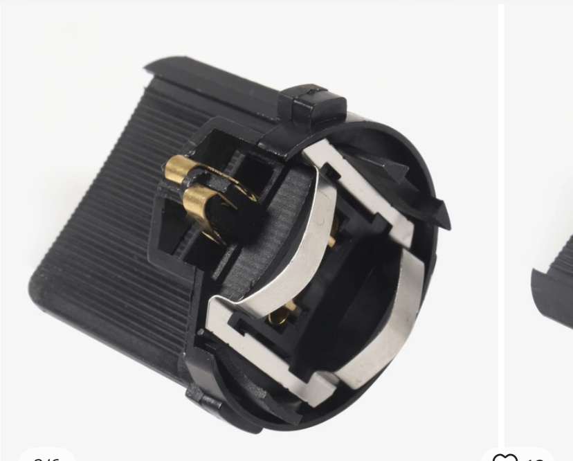

Ma question est la suivante, j’ai acheté des ampoules LED Philips Ultinon Access H7 pour ma golf 7 (voir photo). Après installation, qui est très facile puisqu’il s’agit du même type qu’une halogène, j’ai un code erreur qui s’affiche sur le tableau de bord.
Quels sont les options car je ne trouve pas d’adaptateur pour ce type de support (voir photo)
Bien à vous,
Billy
