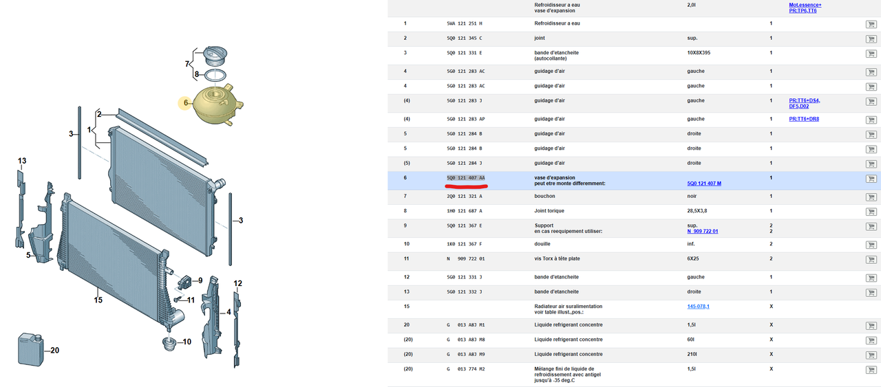

Salut @Kyle
J'ai trouvé cette ref de vase d'expansion pour un moteur 2.0L essence : 5Q0121407AA
Par contre aucune info sur la présence de ce silicate ou non ?
Après je ne pense pas que le remplacement du vase soit obligatoire, retirer le sachet suffit simplement.
