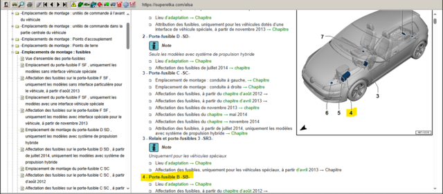

Moi j'ai commandé une connectique à ajouter dans la boite à fusible dans la partie moteur, j'ai démonté la boite à fusible et j'ai inséré ma connectique par dessous, puis, remontage et mise en place du fusible. La masse à un point de masse sous le capot. Comme ça il ne me restait que le câble de signal à tirer jusqu'à la BCM.

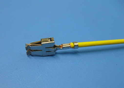

Ok donc j'ai bien le PLA 2.0 malheureusement j'ai cru comprendre que les ABS compatible 3.0 était ceux à partir de 2016, je verrais plus tard

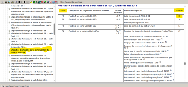

Sinon pour reparler du porte fusible, j'ai trouvé les refs mais je ne comprends pas comment ça se branche...
Comme on peut le voir sur la photo, j'imagine que le cable jaune est le + de la caméra à sertir, mais d'ou arrive le + de la voiture ? Je ne connais pas vraiment le fonctionnement d'une boite à fusible, il y a une causse spéciale à brancher pour attraper du +12 ? Ou juste en insérant le porte fusible il est connecté au +12 ?
dj_skual
Messages : 265
Inscription : 16 févr. 2022, 18:58
Voiture : Golf VII 1.4 TSI GTE 270
Re: [dj_skual] Golf 7 1.4 TSI 270 GTE Flexfuel Stage 1 + ModElec
Message par dj_skual »

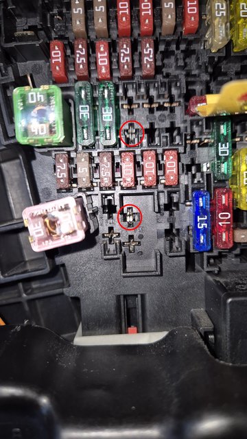

salut @Mathys

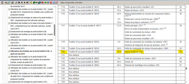

Oui, d'après la photo que tu as mis, c'est bien ça la causse porte fusible.
Tu ouvres ta boite à fusible que tu as dans le compartiment moteur et tu repères un emplacement libre. Tu regardes que d'un coté tu ais la barrette cuivre et vide en face.
Je te montre:
Tu vois, là, à coté du fusible 30A vert, j'ai ajouté mon porte fusible (entouré en rouge), on voit bien qu'en face, tu as la barrette cuivre d'origine.
Il y a des emplacements qui n'ont pas la barrette et donc, ne sont pas alimentés. Comme par exemple, à coté du 15A bleu en bas à droite.
Tu insères donc ta causse par derrière, puis tu mets ton fusible.
Il faut que tu fasses attention sur quel terminal tu mets ton fusible.
Je m'explique.
il existe plusieurs circuits d'alimentation.
Terminal 15 = +12V après contact.
Terminal 30 = +12V permanent.
Terminal ... = ...
Je te conseille donc d'aller sur ELSA et de regarder quels sont les terminaux en fonction de tes emplacements vide.
Ici ce qui nous intéresse, c'est la boite sous le capot, donc le 4, donc la boite B.
puis tu recherches les fusibles de la boite B
Suivant l'équipement que tu as, tu auras des emplacements libre.
Des fois, tu peux aussi avoir des emplacement alimentés et totalement libre. Peut être que ton fusible pour l'alarme est libre par exemple.
Ici, tu vois que l'emplacement 20 de la boite B est normalement fait pour l'alarme. Donc, si tu as la barrette cuivre dans le 20, tu peux insérer ton porte fusible en face dans le 20 par dessous et mettre ton fusible de 10A. Tu seras comme d'origine.
Tu peux aussi voir que le 21 est totalement libre. Il est placé jute à coté du 20 et si il est alimenté par la même barrette cuivre, il sera donc sur le même terminal 30. Cela te permet de pouvoir ajouter d'autre équipements si les bornes d'origines sont déjà occupées. Par contre, dans ce cas là, il faut te le noter dans le manuel pour si un jour tu as un problème, savoir où sont tes fusibles.
J'espère être assez clair.
Bien évidemment, sur ELSA, il faut que tu sélectionnes le bon véhicule.
Au boulot @Mathys .

Merci encore pour toutes ces infos :Top:
J'ai tout compris c'est bon !
Enfait je m'étais mit dans la tête que la causse que je t'ai envoyé servait aux deux emplacement d'un fusible en même temps d'où mon interrogation
J'ignorais aussi l'histoire des terminals merci !
Alors, il ne me reste plus qu'a commander et au boulot :Top:

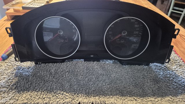

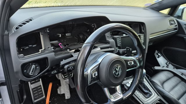

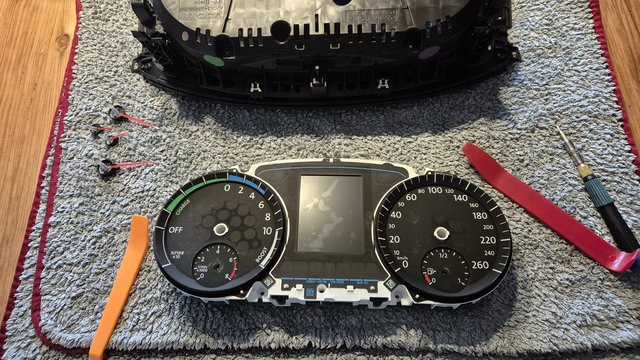

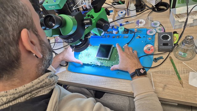

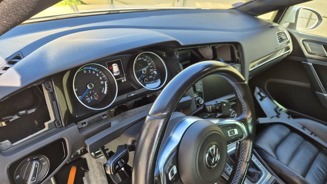

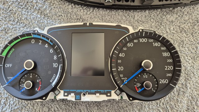

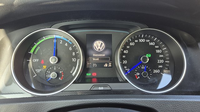

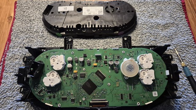

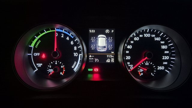

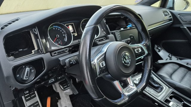

Installation Aiguilles de Compteur Bleu:
Salut à tous.

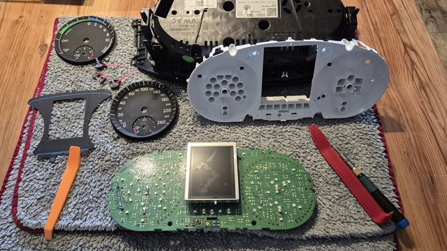

Aujourd'hui, changement des aiguilles.
Petit tuto démontage.

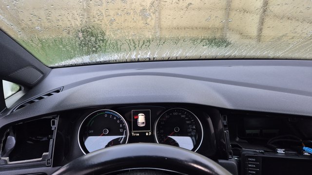

On commence par démonter les aérations:
Puis, on démonte le compteur du tableau de bord (2 vis en bas du compteur et on tire fort pour le déclipser.
Comme je suis pas doué, obligé de démonter tout le dessous et l'airbag genoux car une vis du compteur m'avait échappé.
Ensuite, on démonte le compteur (7 vis à l'arrière):

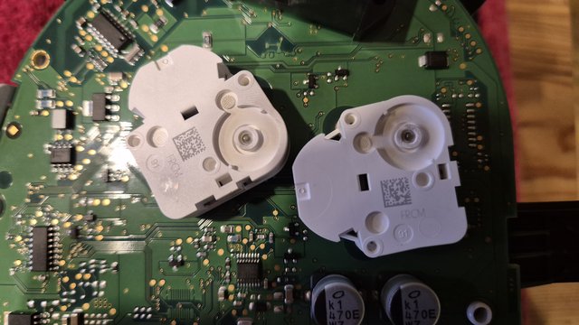

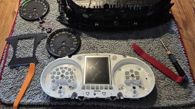

Puis, les aiguilles et le support de cadrans:

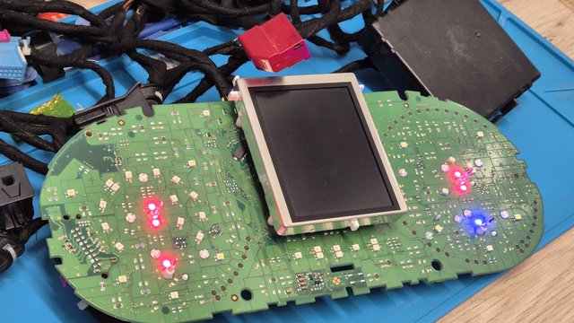

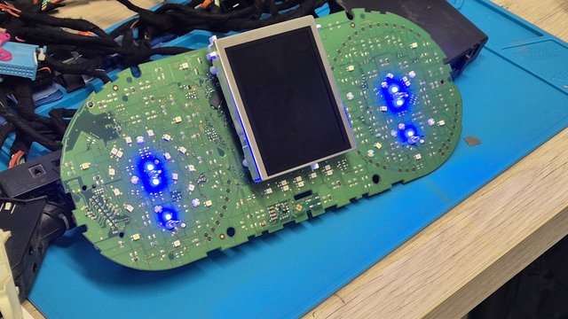

Branchement sur table pour vérifier quelles LEDs changer:
Puis changements des LEDs rouge par les bleu:
Petit test sur table pour vérifier que le changement fonctionne correctement:
On change les 5 autres:
Test final sur table:
On remonte le compteur:
On le repose dans le véhicule et on peut tout remonter:

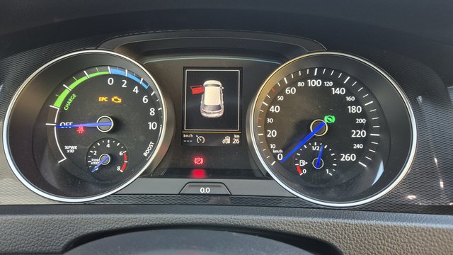

Passage de la valise pour supprimer tous les défauts.

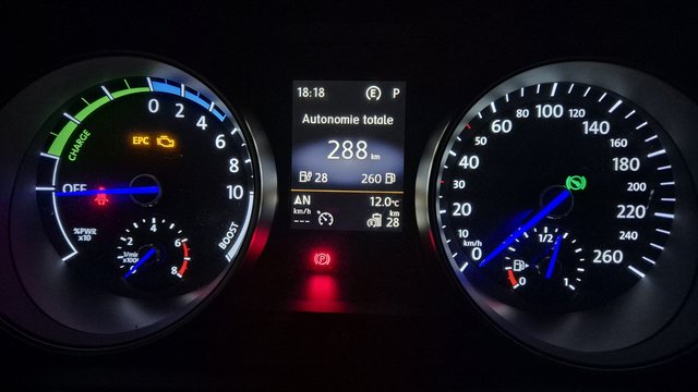

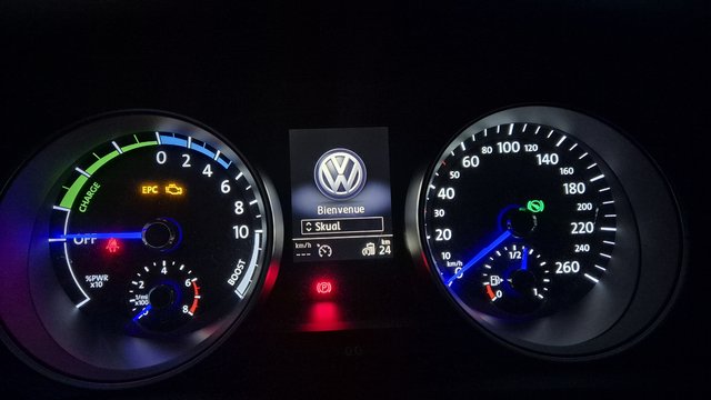

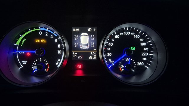

Voici le résultat de jour:
Avant
Après
Le résultat de nuit:
Avant
Après
A suivre...
Edit du 01/12/2024:
Petite mésaventure à lire ICI en voulant remplacer les aiguilles bleu chinoise par de vrais aiguilles de Golf 7R.

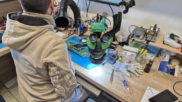

... Comme je suis pas doué ... .. là j'ai explosé de rire, si toi tu n'es pas doué je pense que nous sommes nombreux à ne pas l'être : Mouhah:
Belle équipement de labo pour l'opération, je dirai donc doué et bien équipé :Top:
dj_skual
Messages : 265
C'est pas chez moi le LABO!!!
C'est un de mes pote qui est spécialisé dans la microsoudure, réparations électronique, etc...
D'ailleurs, si certains sont intéressés dans Les Landes (40), ou également à distance, il peut réceptionner les matériels par colis et renvoyer après modifications ou réparations.
Me contacter pour ses coordonnées.
Dernière modification par dj_skual le 16 nov. 2024, 06:20, modifié 2 fois.

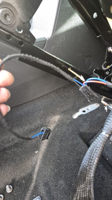

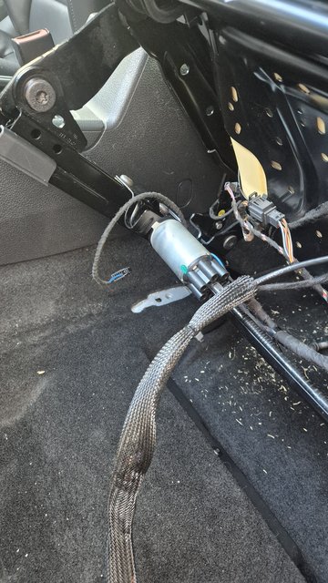

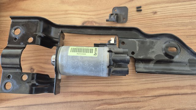

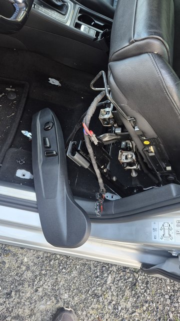

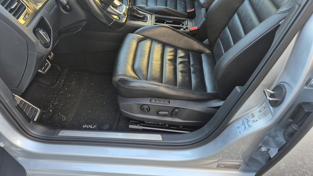

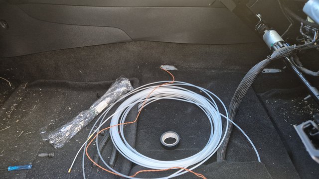

Installation Mémoire de positions du siège conducteur:
Salut à tous.
Je viens de terminer l'installation des mémoires de positions sur mon siège électrique conducteur.
Voici comment j'ai procédé...
Je me suis procuré un kit sur Aliexpress qui contenait:
  • le module de mémoire,
  • la platine de fixation du module de mémoire,
  • les boutons pour les mémoires,
  • le module de commande de positions du siège,
  • le moteur avec capteur de position,
  • le faisceau complet pour l'upgrade.

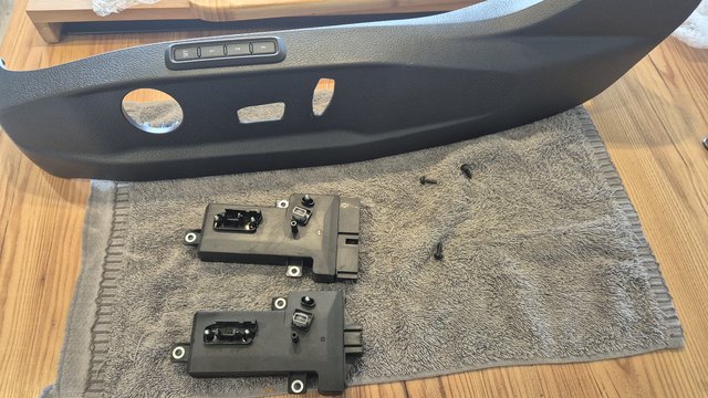

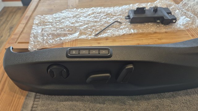

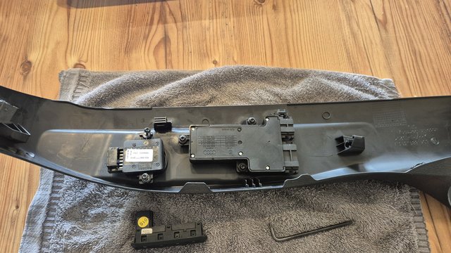

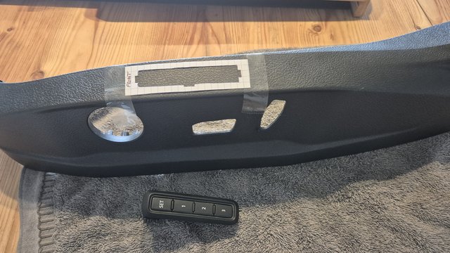

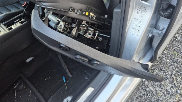

Ensuite, on commence par démonter le siège et le cache plastique latéral du siège.
Puis on déshabille le cache latéral

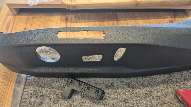

Je me suis fait dans un papier cartonné l'empreinte de la découpe nécessaire pour positionner mes boutons de commandes
Puis découpe avec précautions au cutter avec une lame courte toute neuve
Mise en place des boutons

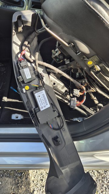

Puis on remonte les modules de commandes sur le cache latéral. Bien évidement, on remplace le module de commandes par celui fourni dans le kit (les connectiques sont différentes)

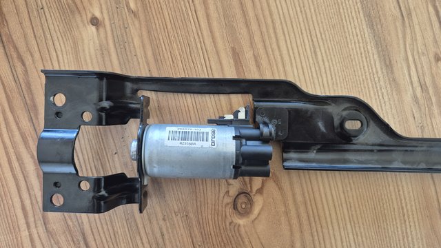

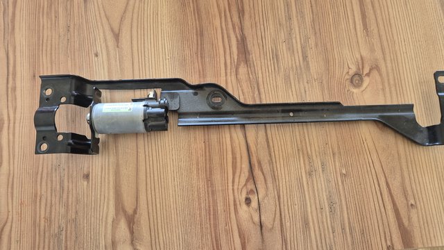

Ensuite on démonte le moteur de course avant/arrière car sur celui d'origine il n'y a pas de capteur de position (2 fils) et il est nécessaire pour que le kit fonctionne. Le nouveau moteur à donc 4 fils.
Nouveau moteur posé. On aperçoit une fiche en plus sur celui ci. (désolé, je n'ai pas pensé à trop détallé cette partie)
Un fois le moteur remonté, j'ai ajouté le petit faisceau fourni sur le connecteur d'origine du moteur (pas besoin de le changer, on rajoute juste les deux fils du capteur)

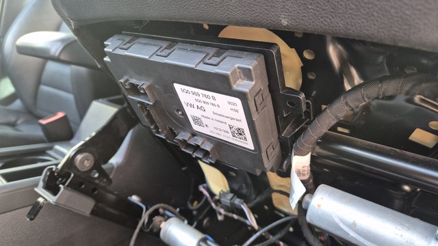

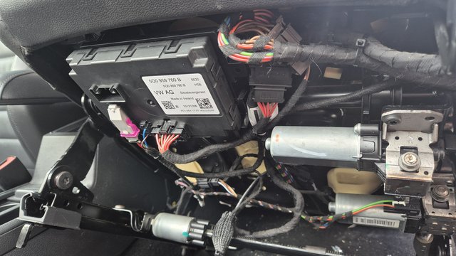

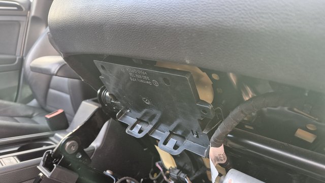

Puis mise en place du support de module sous le siège et du module siège conducteur
Ensuite, j'ai remonté le cache latéral, j'ai tout câblé et bien tout fixé sous le siège

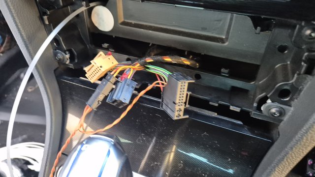

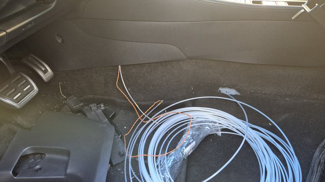

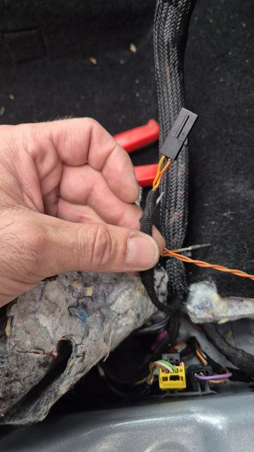

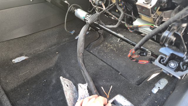

Ici, je passe le Bus CAN dans la gaine du siège qui va au boitier de raccordement sous le siège

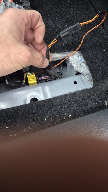

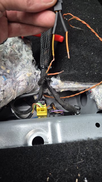

Puis j'ai démonté la commande de clim pour me repiquer sur le Bus CAN Confort qui s'y trouve.
Puis, passage du câble jusqu'au boitier de raccordement sous le siège.
Comme je n'avais pas de connecteur adapté aux connectiques du faisceau, j'ai coupé les fils du CanBus et j'ai ressoudé un connecteur.
Enfin, remontage du siège et résultat final

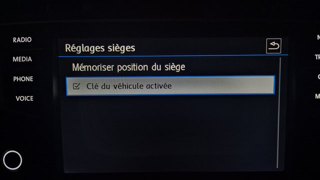

C'est ici que les choses se gâtent...
Flashage du firmware du module de siège.
Flashage du jeu de données.
Codage et adaptations du CAN Gateway, du MIB et du module de siège.

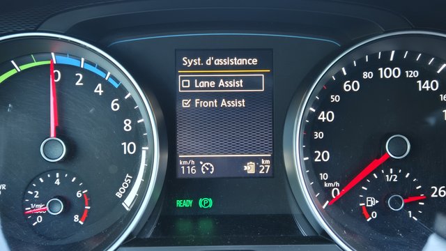

Puis après de nombreuse recherche sur le process et de nombreux essaies infructueux avec ODIS et VCDS, J'ai finalement réussi à exécuter la procédure de paramétrage de base (Basic Settings) sur le calculateur du siège pour lui apprendre la position de chaque moteur.
J'avoue que quand le siège s'est mit à bouger tout seul dans tous les sens et que j'ai entendu la voiture émettre un bip pour valider la procédure, j'ai ressenti une petite satisfaction !!!

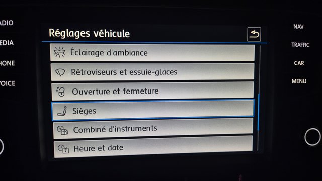

Les bouttons de mémoire sont à présent fonctionnel et j'ai un nouvel écran sur le MIB
Il me reste malheureusement encore à comprendre pourquoi la fonction "Easy Entry" ne s'affiche pas sur le MIB et ne fonctionne pas alors que je l'ai codé... Encore un miracle de l'informatique.
Je posterai ici dès que cela sera pleinement fonctionnel.
Merci d'avoir pris le temps de me lire.
A suivre...
PS:
J'ai finalement fait fonctionné l'option "EasyEntry" sur le MIB en changeant ma BCM par une BCM de Facelift.
Vous trouverez le détail de l'opération ICI

Messages : 265
:Merci: @Florian_1306
oui, moi aussi je trouve que c'est indispensable sur des sieges electriques

Changement des aiguilles bleu par de vrais aiguilles de Golf 7R:
N'étant pas très satisfait de l'aspect des aiguilles bleu chinoises, je me suis procuré de vrais aiguilles de golf 7R.
J'ai donc redémonté mon compteur, enlevé les aiguilles et installé les nouvelles.
Je remonte le compteur dans le véhicules et là, les deux aiguilles de gauche ne fonctionnent plus!!!
En forçant pour installer les aiguilles, j'ai cassé les petits moteurs pas à pas du compteur.
Je m'en suis donc procuré de nouveaux, je les ai remplacé, réinstallé le compteur dans la voiture.
Et maintenant tout fonctionne.
Le rendu est bien mieux!!!
Avant/Après de jour:
Avant/Après de nuit:
A suivre...
🏁 Golf 7 GTE 2016 Flexfuel Stage 1 + Mod Electrique 🏁 274 CV 💨 459 NM 🚜
Messages : 44447
Il faut quand même être motivé et patient, le risque de casse étant toujours possible ça me rebuterai comme beaucoup je pense, je n'ai pas trop de patience pour ce qui est délicat :roll:, en même temps je ne peux pas avoir que des qualités : Mouhah:.
Le résultat est parfait pour cette évolution :Top:
