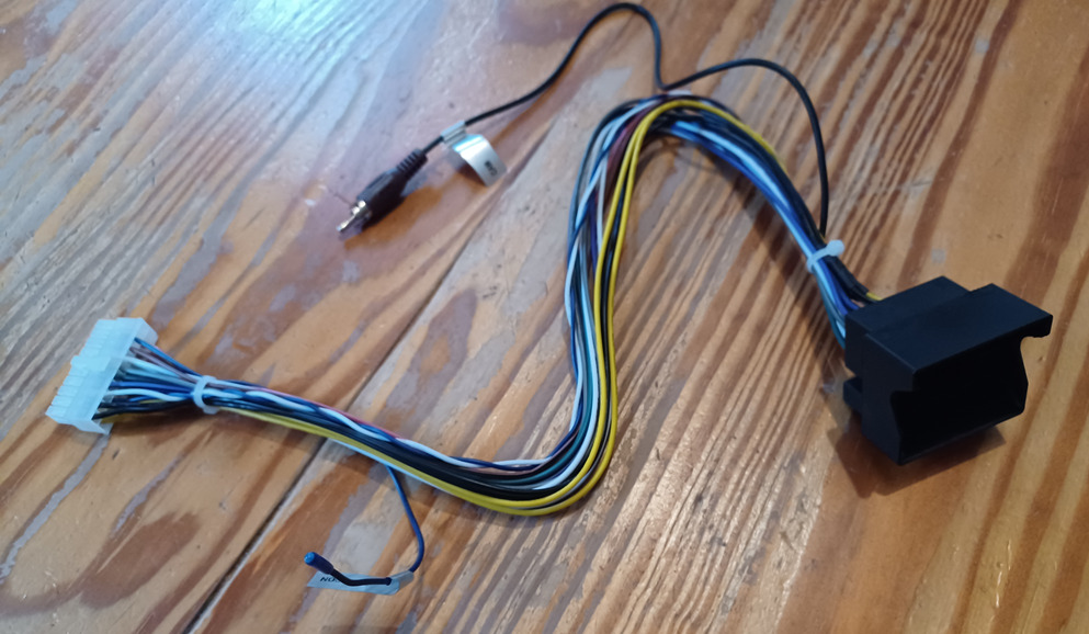

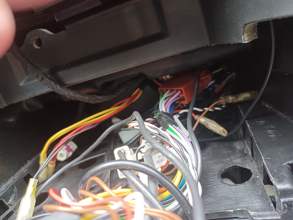

après de nombreuses demandes auprès du SAV Dynavin en Allemagne, je ne pense pas être en mesure d'installer mon autoradio Dynavin D9 en remplacement de l'Alpine . le problème vient du fait que l'alimentation principale n'est pas la même, le Dynavin D9 est vendu avec une alimentation vers le lecteur dans vers la boîte à gants et l'Alpine est déconnecté de ce lecteur et est est branché sur une prise totalement différente .
quelqu'un s'y connaît-il pour modifier la prise ISO vers une fiche telle que la photo que je joints ?
sinon connaissez-vous un installateur compétent vers qui me diriger ?
la 1ère photo est le câble à connecter du Dynavin D9 et la seconde est la fiche rouge/marron au fond du T de Bord où est connectée l'alimentation de L'Alpine .
merci d'avance pour les conseils éventuels . :Merci:

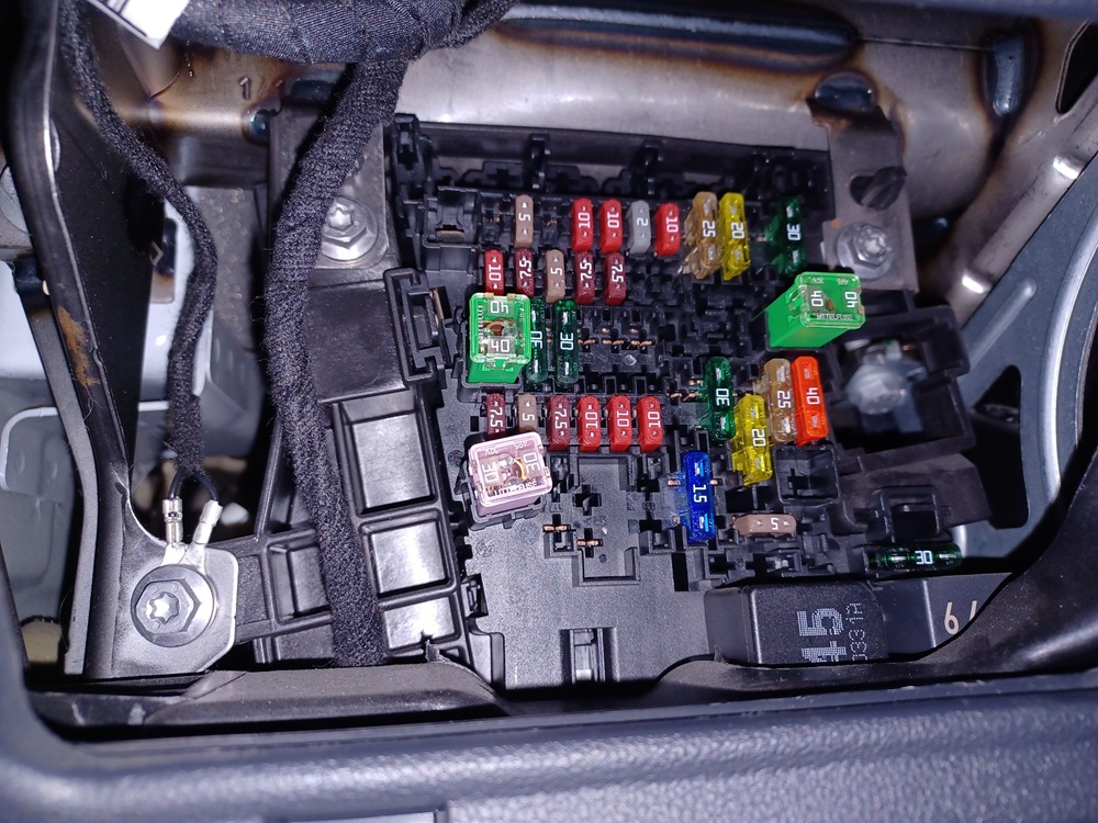

Il m'arrive un nouveau souci avec mon autoradio Dynavin !
après être rentré de vacances, j'ai démarré la Golf stationnée dans le garage une dizaine de jours environ.
L'autoradio s'est bien allumé au début puis lorsque j'ai passé la marche arrière, écran "Noir", la caméra se déclenche bien !
j'ai pensé au fusible qui protège l'autoradio mais après mes recherches il s'agit tantôt du fusible F12(20A) (1ère ligne du haut) ou sur un autre site, du 27 (15A) 3 ème ligne :scratch:
ceci c'est sur le shéma que l'on trouve sur notre site ou ailleurs !
mais mon tableau de fusibles ne correspond pas du tout au shéma proposés :shock:
J'ai regardé deux ou trois fusibles 20A, ils ne sont pas grillés je vais tâcher de regarder mieux les autres de cet ampérage, si quelqu'un sait précisément celui qui protège , merci d'avance.
je visionne dans le garage, pas évident , car, dehors, il fait moins 11° brrrrrrrrrrrrrrr !!!
Avec mes remerciements et bon week-end à vous tous !

Message par Golf7.58 »
bon, j'ai trouvé un fusible grillé, il s'agit du 20 A jaune, ligne du haut, à droite sur le tableau. quand je veux le remplacer, il grille instantanément sans que la voiture sois sous contact ou tourne !
quelqu'un peut-il me dire si il s'agit bien de celui de l'autoradio ?
pour ce qui concerne le fonctionnement de l'auto, RAS aucun témoin au T.de B .
la caméra de recul s'ouvre et les feux de recul s'allument bien au passage de la marche arrière et tout revient normal à son décrochage !
j'attends quelques conseils de part et d'autre dont ceux de l'installateurs . dans un 1er temps, je vais démonter ce poste et peut-être une déconnexion d'un fil s'est produite après 3 semaines de bon fonctionnement ! :scratch:
