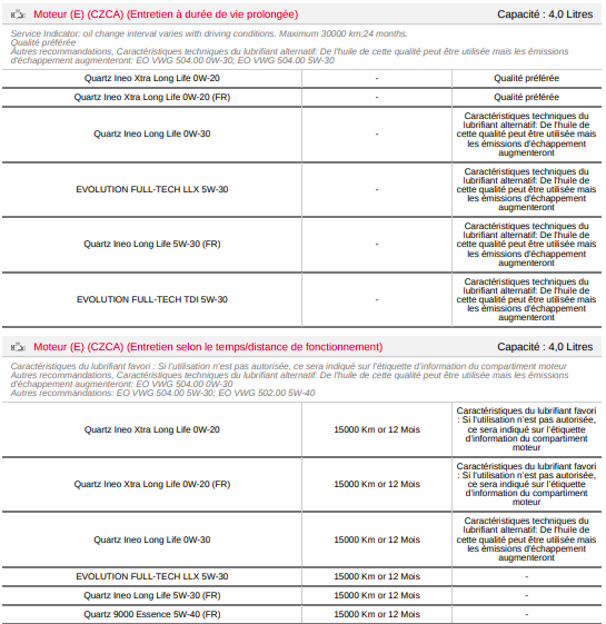

J'ai trouvé : https://services.totalenergies.fr/parti ... es-moteurs
C'est OK, la 5W40 est dans la liste...
Mais ils disent ceci :
Préconisation:
- Caractéristiques du lubrifiant favori : Si l’utilisation n’est pas autorisée, ce sera indiqué sur l’étiquette d’information du compartiment moteur
- Autres recommandations, Caractéristiques techniques du lubrifiant alternatif: de l'huile de cette qualité peut être utilisée mais les émissions d'échappement augmenteront: EO VWG 504.00 0W-30
- Autres recommandations: EO VWG 504.00 5W-30; EO VWG 502.00 5W-40
En gros c'est OK, mais il y aura plus d'émissions...
Donc VW, norme les huiles, pour s'assurer de passer les controle anti-pollutions de l'UE...
Ca me rappelle le "Diesel Gate"

La première recommandée est... une 0W20 (TotalEnergies Quartz Ineo Xtra Long Life). Les autres sont des solutions alternatives.
Pour la 5W40 : https://total-cdn-lmdb.afineo.io/tdsV2/ ... TR9_FR.pdf
pas de 504.00 ou de 507.00
Perso, je suis tangent sur le fait de recommander celle-ci.
Peut-être reprendre une 5W30. Regarde cette 5W30 :
https://total-cdn-lmdb.afineo.io/tdsV2/ ... TRM_FR.pdf
Ton FAP apprécierait mieux (VW504.00 et VW507.00)
