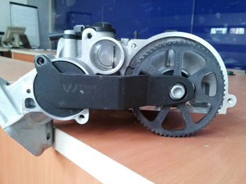

Bonjour l'équipe,
Je vais faire la distribution sur le sportvan de madame de 2016 avec 70 000km.
Une question me turlupine concernant le contrôle du réglage des arbres à cames avec un outil spécifique (voir image jointe).
Est-ce vraiment nécessaire?
Merci !

2016, 70000 km tu es large pour faire la courroie...
Mais si ta doc le demande, alors oui ce sera nécessaire

Bonjour tout le monde,
Ma question est surtout sur le contrôle du calage des arbres à cames après avoir fait la distribution.

Selon VW ? La doc ne parle pas d'âge mais de kilométrage.
Il est mention de 240000 km et après exécuter des contrôles visuels à chaque entretien.
Si la doc correspond bien à ton code moteur, alors oui, l'outil sera nécessaire.

D'ailleurs, dans ma doc d'atelier VW pour moteur CZCA, les outils à prévoir sont:
T10340: Pige point mort haut de vilebrequin
T10494: Sert à lier la poulie d'arbre a came d'échappement avec la pompe à eau.
Donc, rien à voir avec tes infos!
Sinon, il y a un levier, pour simplement retenir la poulie d'arbre d'admission au desserrage: T101172/1 et /2 Bon...
Par contre il y a T10499 qui est une clé avec une empreinte spéciale (ou pas? 35mm 12 pans?) pour tendre le galet excentrique. Tu peux voir une clé de 30 longue (T10500) pour permettre de faire la tension sans retirer le petit carter... :scratch: Indispensable ou juste pour gagner du temps? Je ne sais pas!
Si tu arrive à documenter un peu l'opération. Merci d'avance pour le partage. Je t'envoi la doc (à partir de page 84)
