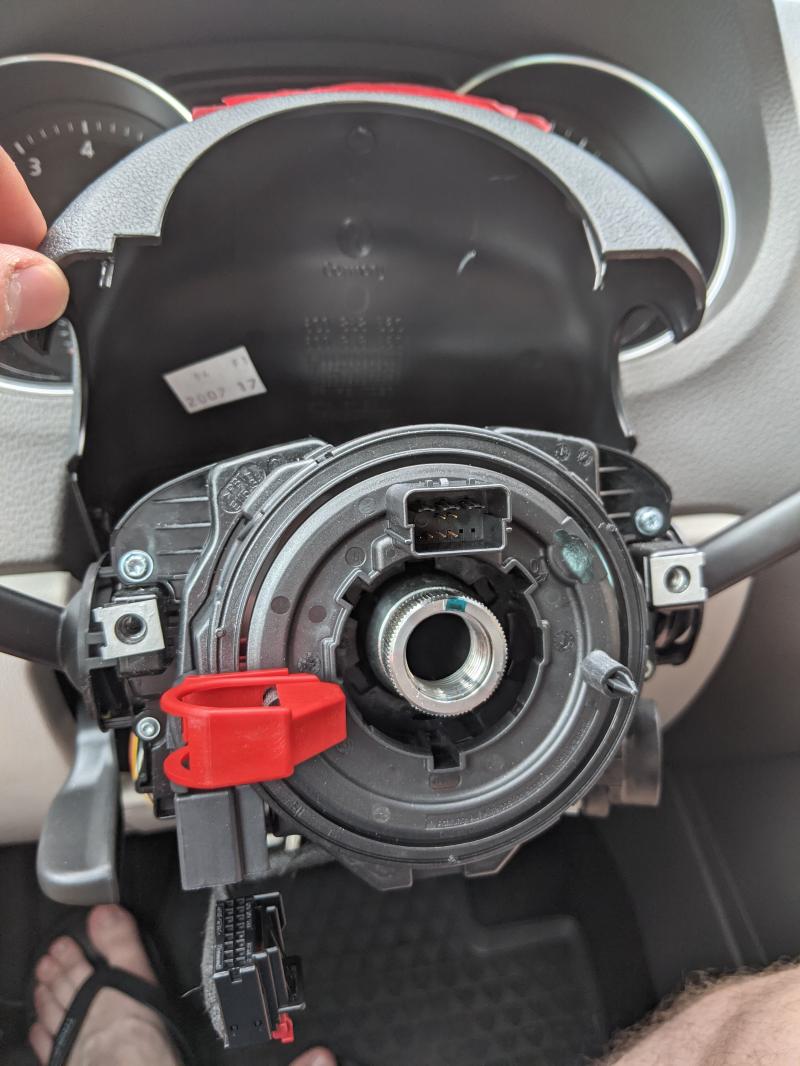

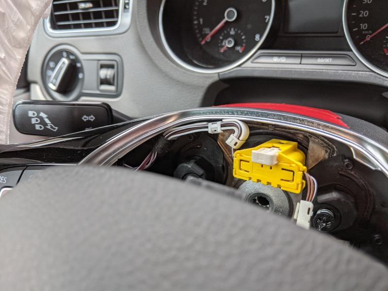

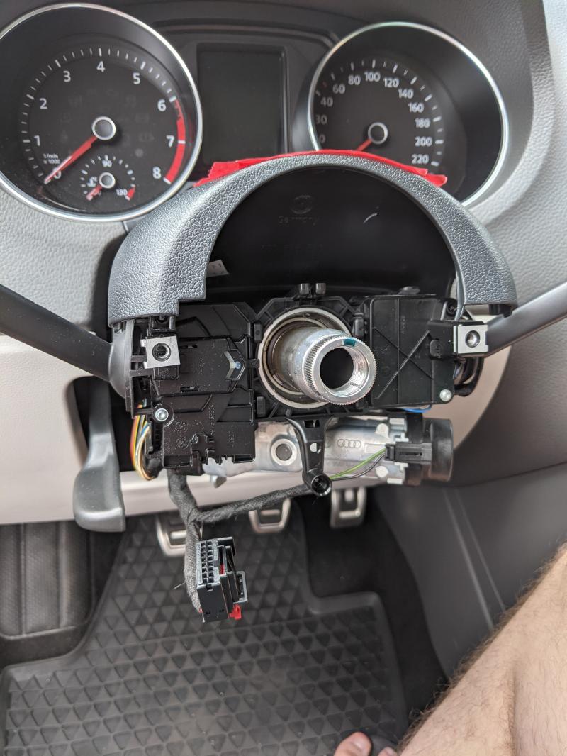

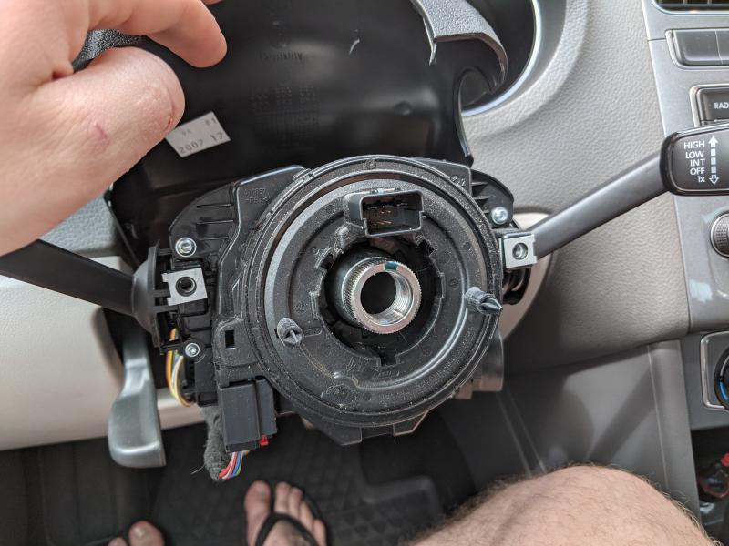

Cet après midi c'était au tour de la bague tournante.
Cette petite saleté avait, l'année dernière, commencé à faire des bruits bizarre juste après l'installation du volant.
Donc on recommence:
-Dépose de l'airbag en évitant de tout faire péter. Je suis déjà assez moche, alors si je peux éviter de faire fusionner les lunettes avec ma face, ça me va :tongue:
-Dépose du volant et voilà notre coupable:
3 vis et un connecteur, un jeu d'enfant.
Et hop: la nouvelle pièce est en place:
La doc mentionne 1.1Nm pour les trois vis. Même à 1Nm ça commençait à foirer :pale: Un serrage manuel suffit :Rouge:
Et magique, tout fonctionne à la perfection, sans bruit.
