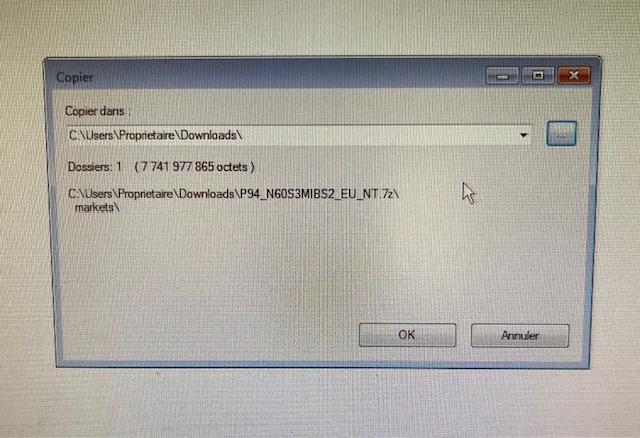

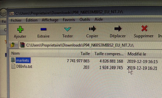

Bonjour tout le monde,
Enfin ceux qui suivent mes péripéties.
Voilà j'ai tout bien fait, Golf VII avant 2013 téléchargement de la carte, acquisition du logiciel 7-Zip et c'est là que ça coince !
Le téléchargement se fait sur Winrar, j'ai réussi à copier le fichier sur 7-Zip mais après ... j'ai bien lu et relu les consignes mais extraire ... vers quoi ? la carte ? J'avoue que là je suis un peu perdue
Merci par avance pour vos lumières :idea:
Photos jointes
Jocy
Chti45
Messages : 892
Message par Chti45 »
Copier/coller vers la carte :study:
