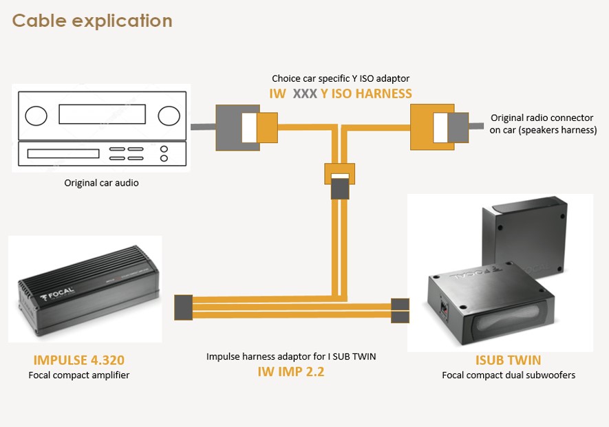

en fait, l'ampli gère les 2 voies avant et les 2 sub.
Les voies arrières sont laissées à l'autoradio OEM.
Il y a 2 faisceaux à brancher:
le IW VW Y-ISO spécifique à la marque de la voiture qui permet de rerouter les différents HPs (notamment pour laisser les voies arrières aller directement aux HPs
le IW IMP 2.2 qui rentre les voies avant vers l'ampli Focal pour les ressortir vers les HPs avant et sortir 2 canaux directement vers les 2 subs.
C'est totalement plug n play !

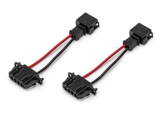

Je précise que les 4 portières sont traitées acoustiquement suivant les recommandations de ARS24 et avec leur matériel (il faut laisser tomber amzozon pour ça, je vous assure !).
C'est sur leur site que j'ai trouvé l'adaptateur VW/Skoda pour les HPs introuvable ailleurs !

Pour le connecteur des HP c'est pas plug&play avec le connecteur VW ? Sur pas mal de vidéos j'ai vu que si a moins que ce soit différent chez Skoda ou qu'il ai changé vu que ta voiture est plus récente.

Les connecteurs HP Skoda et VW sont différents :tantpis . J'ai du monter un adaptateur.
