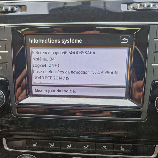

Donc voilà je suis en standby. Je vous joins une photo de l'écran, ce sont les seules informations qui apparaissent.
Bon je n'arrive pas à joindre la photo, j'écris le code qui apparaît sur l'écran:
5G0919866N 0040ECE 2014/15

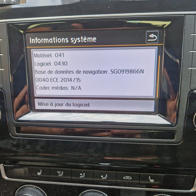

Je joins donc les 3 captures que je viens de faire dans le véhicule, comme ça tout est complet

Tu as un DM1, la dernière mise à jour date du 15/06/2020.
Tu peux la télécharger sur le site de VW ou clique sur ce lien.
Tu dois utiliser la carte SD de VW, les autres cartes SD ne fonctionnent pas. De toute façon tu as assez de place pour transférer la nouvelle carte.
Ne formates pas la carte SD, certaines étaient devenues inutilisables après le formatage.
Tu peux faire une copie de la carte 2014 sur ton ordinateur avant de transférer la nouvelle 2020/2021 sur la carte SD.

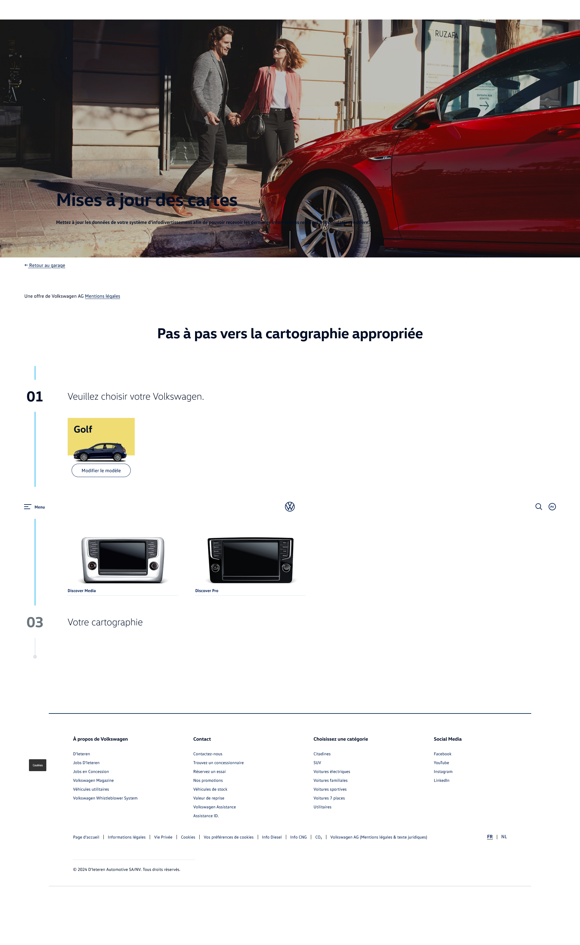

Je vais creuser plus profondément ... nous avons créé un compte sur le site de VW, nous tombons bien sur le DM de toutes façons pas le choix, sinon c'est Discover Pro et après on nous propose 7 MAJ (qui peut-être ne nous correspondent pas) Variante 1 à Variante 7 mais qui sont toutes en date du 27/11/2023. Par rapport à ce que tu me dis 15/06/2020 ça ne correspond pas.

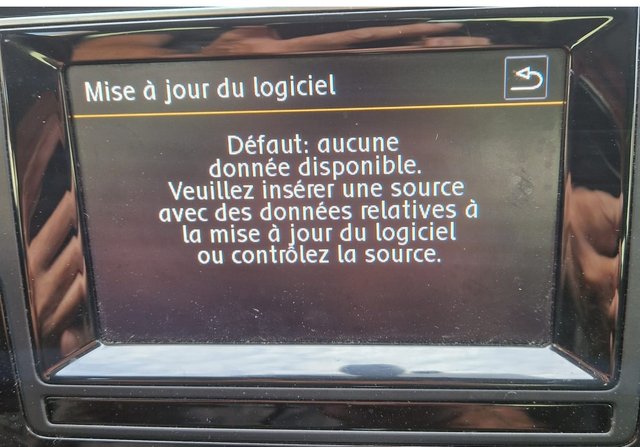

Autre chose et pour finir dans l'immédiat, pourquoi sur ma dernière capture cet écran qui dit qu'il ne trouve pas de données disponibles ?

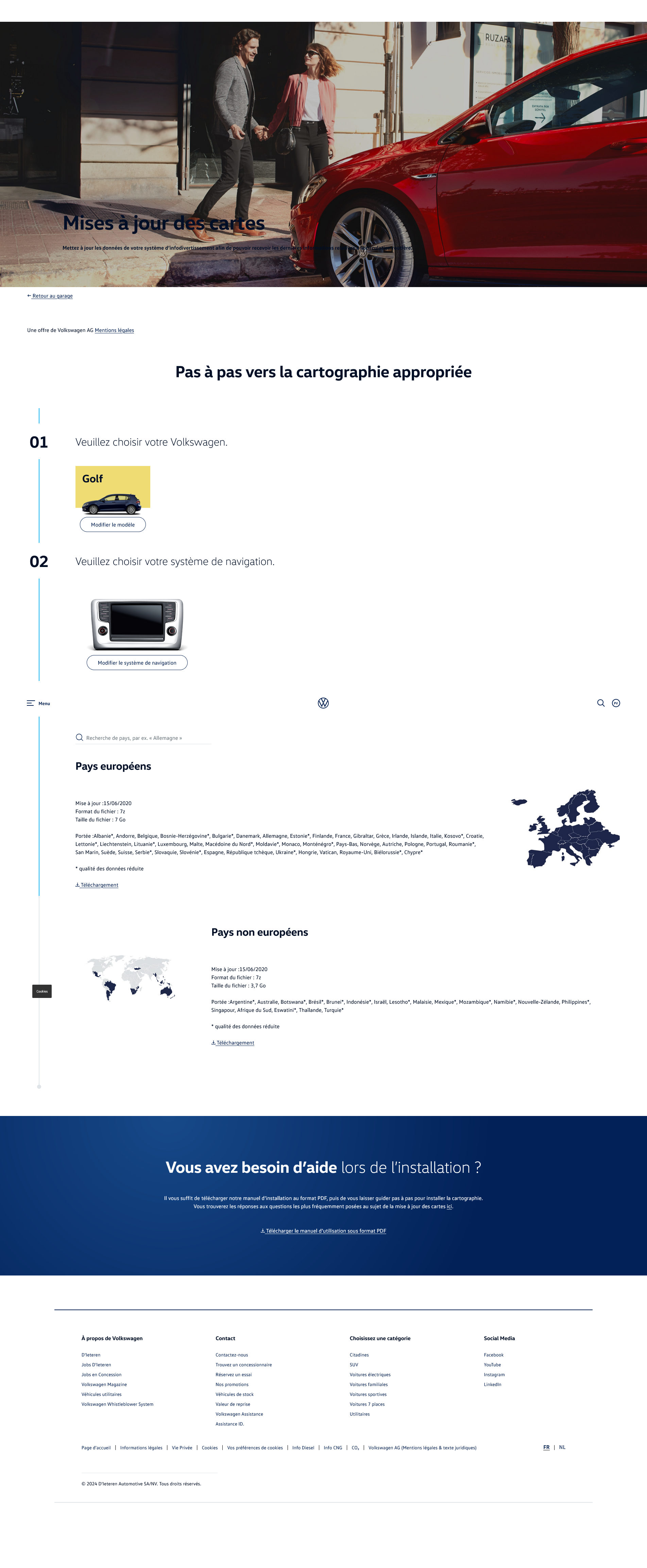

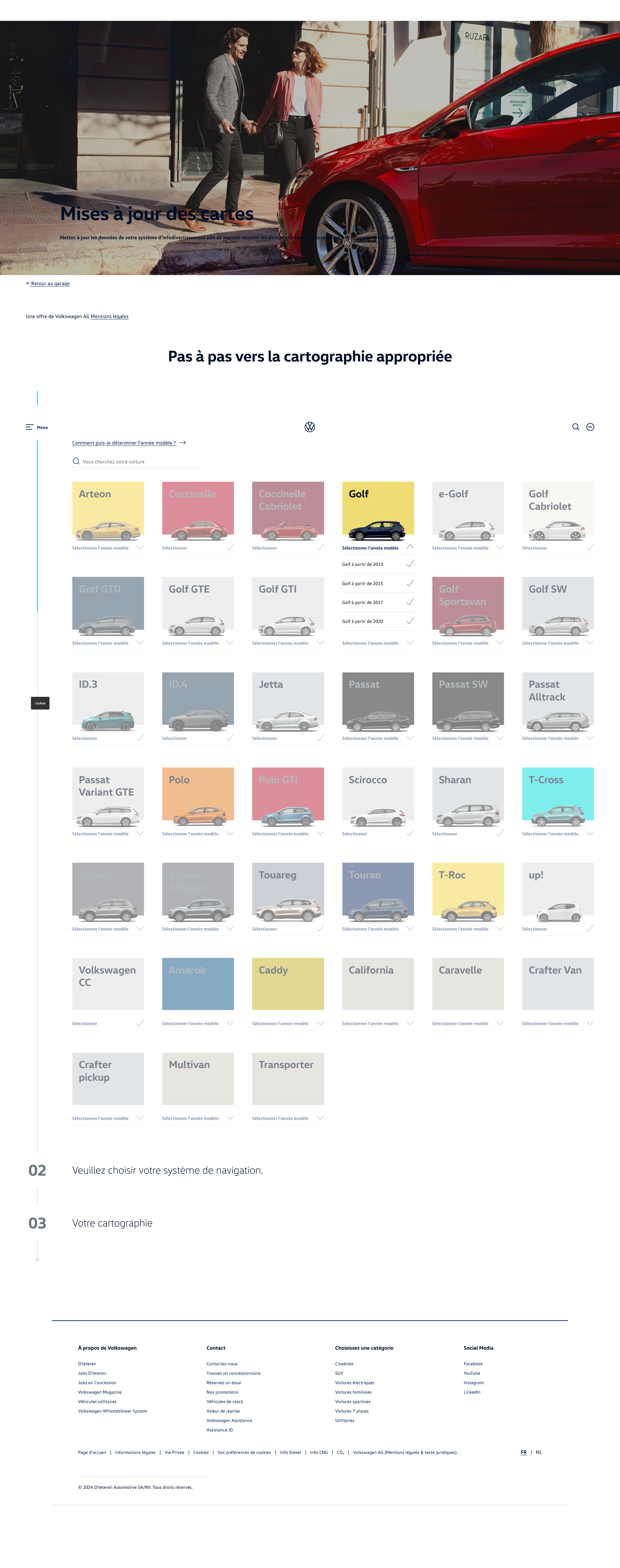

Tu as bien choisis "Golf à partir de 2013" ?
Puis Discover Media
Puis tu choisi le 1er téléchargement "Pays européens" de 7 GO

Pour la dernière capture d'écran, c'est parce que ce n'est pas la bonne cartes que tu téléchargé.

Ah non j'ai choisi à partir de 2015, la mienne est de 2015

Si elle est d'avant avril 2015, il faut prendre "avant 2015" Et si c'est la cas, il n'y a plus de mise à jour depuis 2020 et le GPS devient quasi inutilisable... C'est sans doute ce qu'on appelle le sérieux VW...
