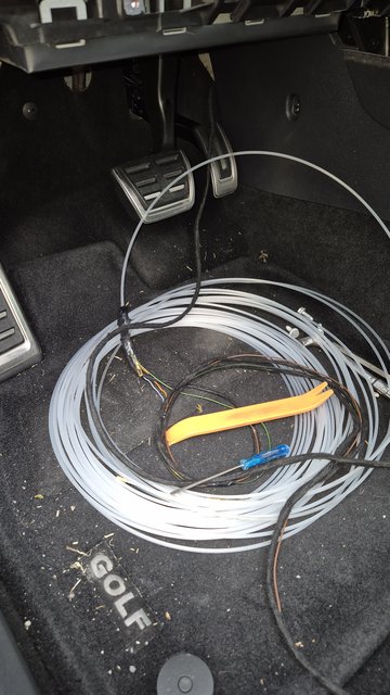

J'ai reçu et installé mon petit tuyau d'évacuation de la caméra de recul.
J'ai copieusement arrosé, mon problème d'entrée d'eau semble réglé.

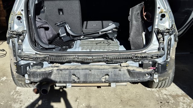

Hier j'ai commencé l'installation des radars d'angles mort.
J'ai installé les radars derrière le pare-chocs arrière, tiré le faisceau jusque sous la banquette arrière, tiré les faisceaux dans les portières et changé les vitres de rétroviseurs.
Il me reste à finir de tirer le faisceau à l'interieur du véhicule et ensuite le codage.
Quelques photos de l'avancée des travaux (désolé, dans le feu de l'action j'ai oublié de prendre des photos).
Pose des radars:
Entrée du faisceau derriere le passage de roue:
Passage du faisceau au dessus du passage de roue:
Branchement du rétroviseur sur le soufflet de porte:
A suivre...

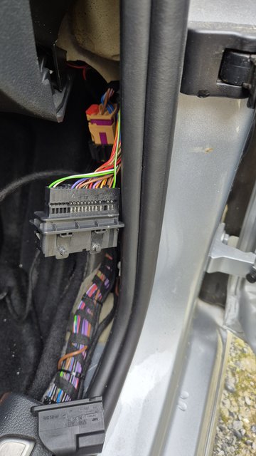

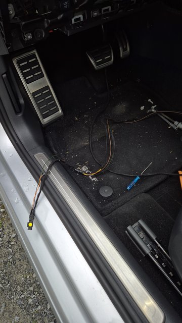

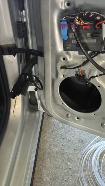

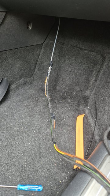

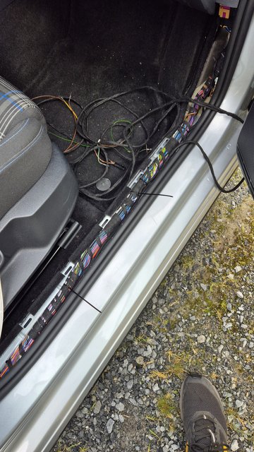

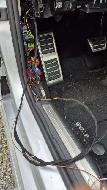

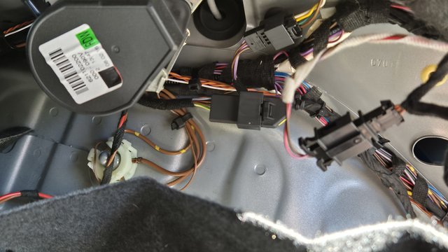

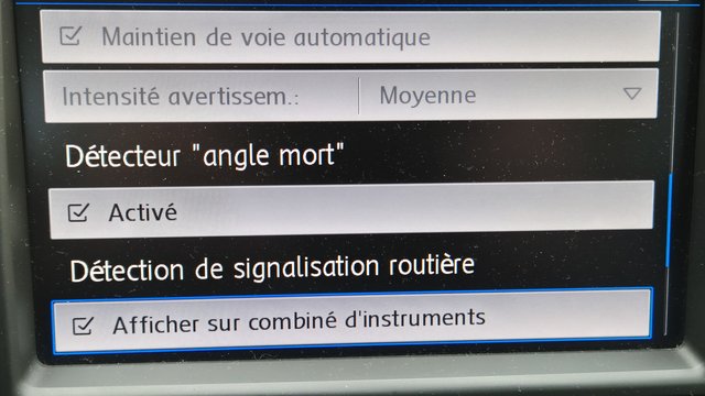

Installation Détecteurs d'angles morts:
Salut à tous!!!
Aujourd'hui, j'ai eu le temps de terminer l'installation de mon "Blind Spot".
Alors, sur ma GTE, j'avais déjà les bons capteurs ABS pour le "Rear Traffic Alert" et mon bloc ABS "5Q0 907 379 AK" est bien compatible.
Pas besoin de le changer pour un bloc en "3Q0". Cette information peut en intéresser certains.
Je rappelle qu'il manquera quelques photos car le jour où j'ai installé les radars et câblé les rétros, j'ai oublié de mitrailler ;)
Installation des radars:

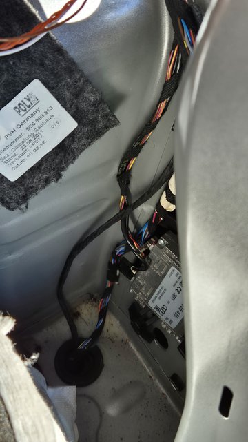

Remontée du faisceau derrière le passage de roue:
Câblage du faisceau au dessus du passage de roue:

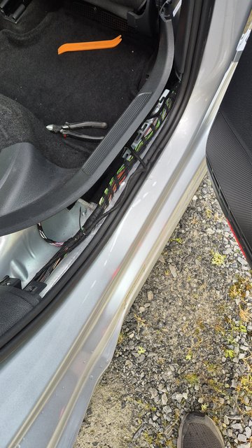

Passage du faisceau sous le seuil de porte arrière:
Passage du faisceau sous le seuil de porte avant:
Câblage des portières et des rétros, installation des nouveaux miroirs:

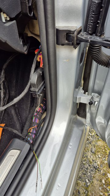

Raccordement du faisceau au soufflet de porte avant droite:
Passage du faisceau derrière le tableau de bord:
Branchement du soufflet de la porte avant gauche, du CAN, de l'alimentation et de la masse:

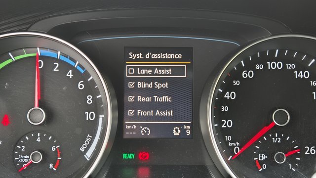

Avant l'installation:
Résultat:
Je suis bien content!!!!
A suivre...

Message par dj_skual »
Salut.

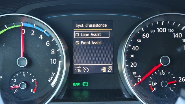

Petite question.
Mon compteur a normalement le petit voyant vert en forme de retroviseur pour le Blind Spot, mais il ne s'allume jamais, j'ai fait un test avec vcds pour allumer tous les voyants, mais même résultat. Est il possible que la Led soit grillé?
J'arrive a voir l'icone avec les reflets et le PR code du compteur (9S6) me laisse penser que ce voyant est bien la.
Une idée????
Merci.
