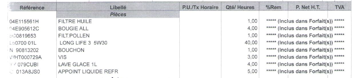

titi73 a écrit : 25 juin 2022, 12:00
Lors de la révision des 8 ans (= 60k ou 120k km) dans le forfait c'est compris 4 bougies et 1 faisceau ... sûrement qu'il y en a-t-il un qui est systématiquement remplacé ? ( TSi 1,4 )

Messages : 44437
Re: [Tuto] Bougies et bobines Golf 7 GTI
J'ai vérifié et en fait sur la révision des 4 ans il n'y avais que les bougies :
Pour celle des 8 ans il y a en plus 2 fiches bobine d'allumage 04e905199h incluses dans le forfait :

titi73 a écrit : 27 juin 2022, 21:09
Intéressant. Pourquoi uniquement deux bobines et non pas 4 ?
