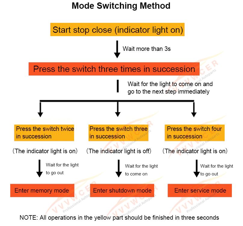

D'après le descriptif du dispositif, il existerait 3 modes de paramétrage (voir schéma ci-dessous) :
1 : Mode mémoire : garde en mémoire la position du bouton Start/Stop pour le prochain redémarrage.
2 : Mode désactivé : lors du démarrage, le Start/Stop sera désactivé, peu importe la position dans laquelle il se trouvait avant l'arrêt du véhicule.
3 : Mode origine : idem à l'origine, le Start/Stop sera actif au démarrage (inverse du mode n°2).
Savez-vous dans quel mode le dispositif arrive à la livraison (paramétrage par défaut) ? Mode 1 ou 2 je présume, mais rien n'est précisé.
Peut-être que les clignotements, que certains ont lorsqu'ils coupent le contact, viennent du mode mémoire qui enregistrerait la position du bouton, d'où les clignotements du bouton durant quelques secondes ?
EDIT : sinon j'ai vu qu'il existait 3 modèles de dispositif (pour la Leon, mais je pense que c'est pareil pour les Golf) en fonction du nombre de boutons que l'on a sur la planche de bord (ou à côté du levier de vitesses pour les Golf) :

Il arrive paramétré en mode 2, c'est à dire en mode "désactivé" (lors du démarrage, le Start/Stop sera désactivé, peu importe la position dans laquelle il se trouvait avant l'arrêt du véhicule).
Pour ma part, aucun clignotements lorsque je coupe le contact. Je présume donc que pour ceux ayant le problème, cela vient du fait que le modèle choisi au départ (en fonction du nombre de boutons présents sur la voiture) n'est pas le bon (cf. dernier paragraphe sous la photo dans mon message précédent).
