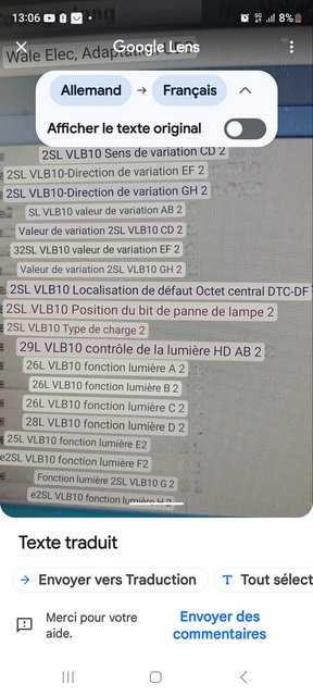

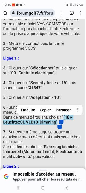

Bonjour a tous
Comment procéder pour pour faire cette programmation.
J ai plusieurs lignes de code avec vlb10 diming
Laquelle dois-je choisir ?

Salut @titi73
Excuse moi mais moi j en ai plusieurs a moins d être miro mais leuschte 2 SL tout court ca n existe pas .
Je suis peut être pas très spécialisé sur vcds ok et c est pour ça que je pose la question tout en essayant de comprendre ce que je modifie et pourquoi je le modifie.
Par contre je peut t apprendre quelques quelques trucs sur tech tool ou vcadspro .
Merci 😉

jai en fait surligné la ligne de codage qui s en rapproche le plus
Avec l aide de Google traduction.
J ai trouvé la réponse depuis j ai suivi un tuto sur YouTube.
J avais simplement pas compris que l éclairage avait 2 fonctions ,éclairage a l ouverture et ambiance que je ne connaissais pas dutout.
Suffisait de baisser le curser a zero
Merci et encore désolé pour le dérangement
